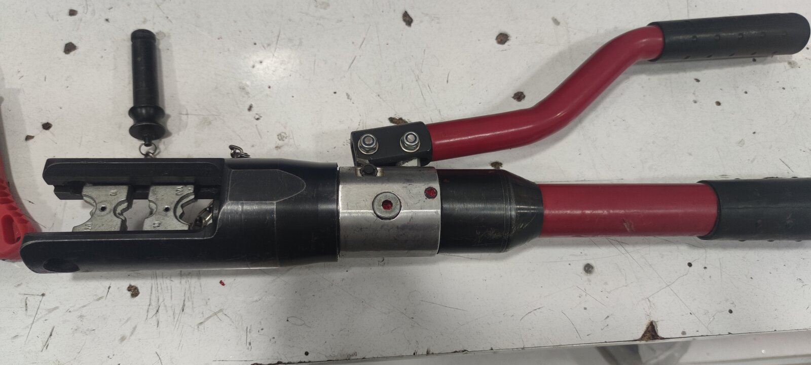

Arkadaşlar bu papuç penseai yağı nerden tamamlanıyor sanki tam sıkmıyor
Yanlış bilmiyorsam hareketsiz olan düz kol, alttaki siyah tutma kısmından açılıyordu. Orda yağ için plastik bir malzemeden yağ tankını görebilirsiniz.
evet dediğiniz gibi deposu yağ deposu kolun içindeydi yağını tamamladım piston 1 1,5 santim gibi daha ileriye basıyor teşekkürler
Bu işlerden anlamam ( ürünün bakımı tamiri )
Tamamladiginiz yağ .
Yağı , ürüne ait uygun yağ numarasını. koymusunuzdur.
Yağ numarasını bilmiyorum aliexpress sitesinde satış ilanı görmüştüm 15 numara diyordu doğrumu bilmiyorum ürünün firmasına danışınmanız .
