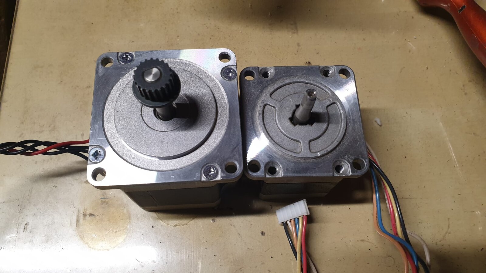

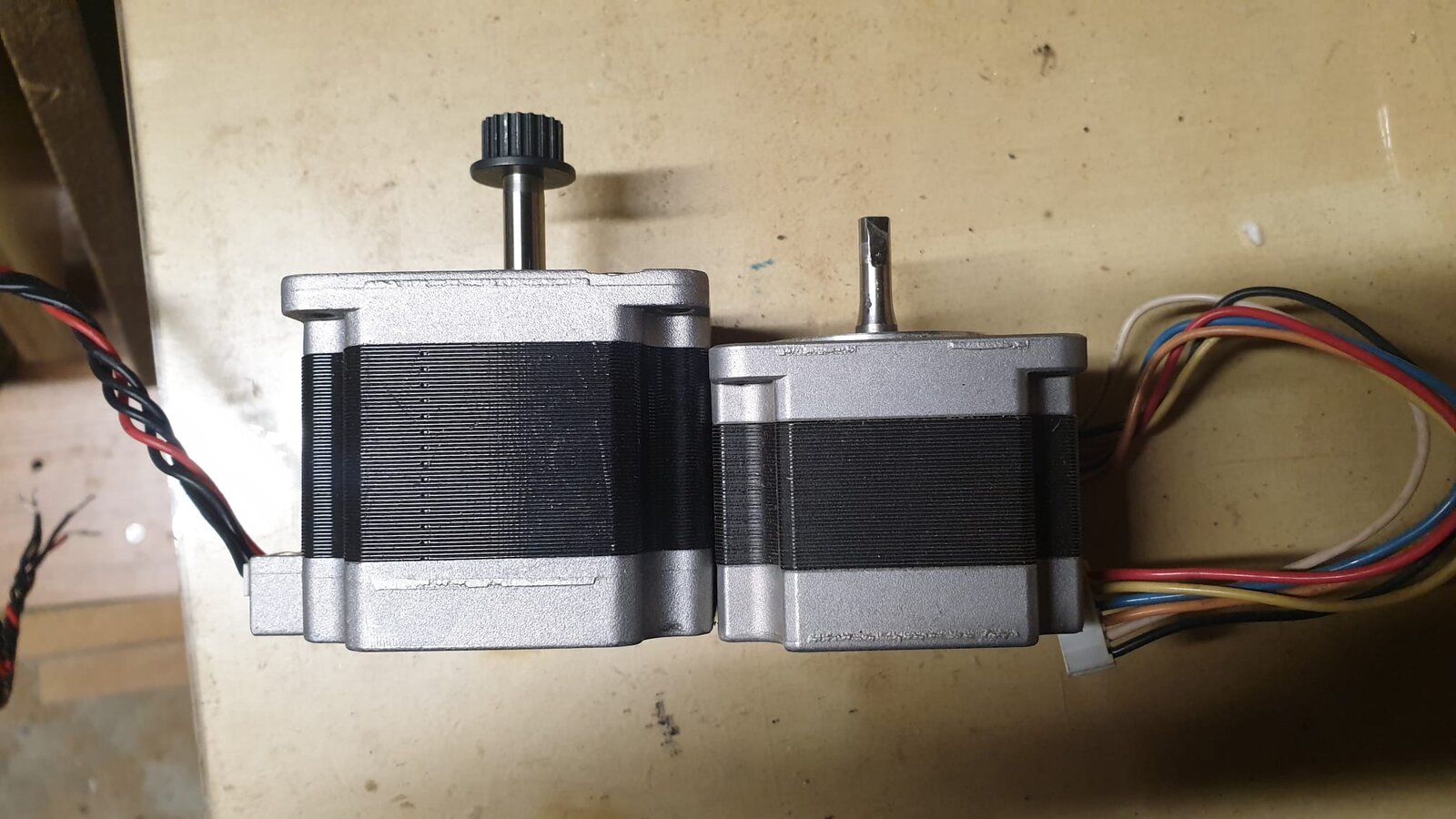

Merhaba

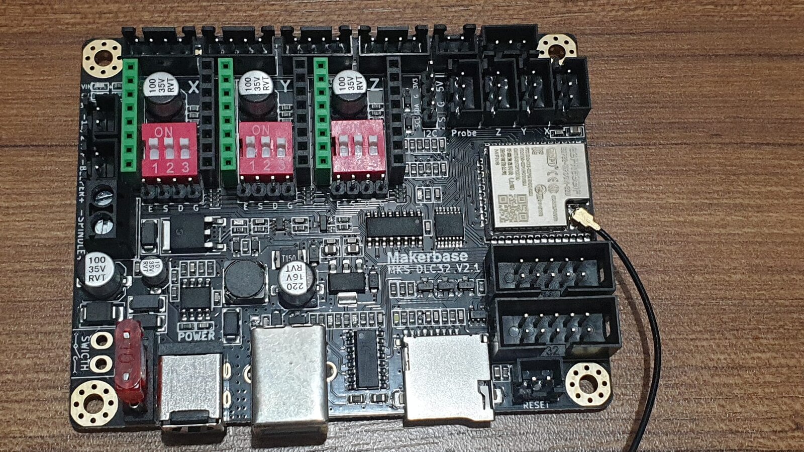

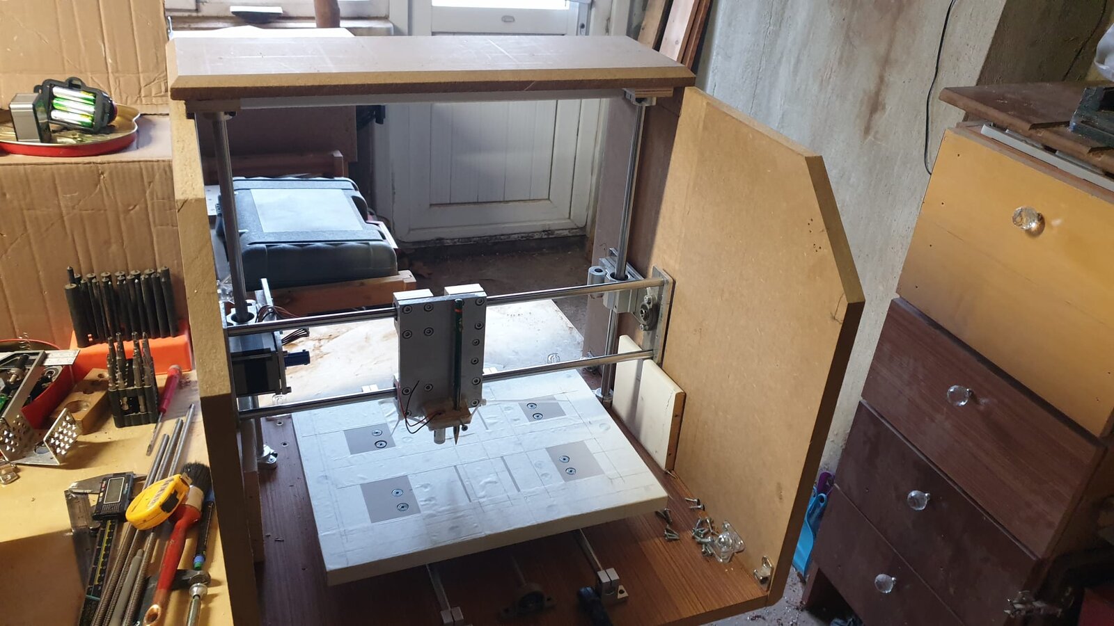

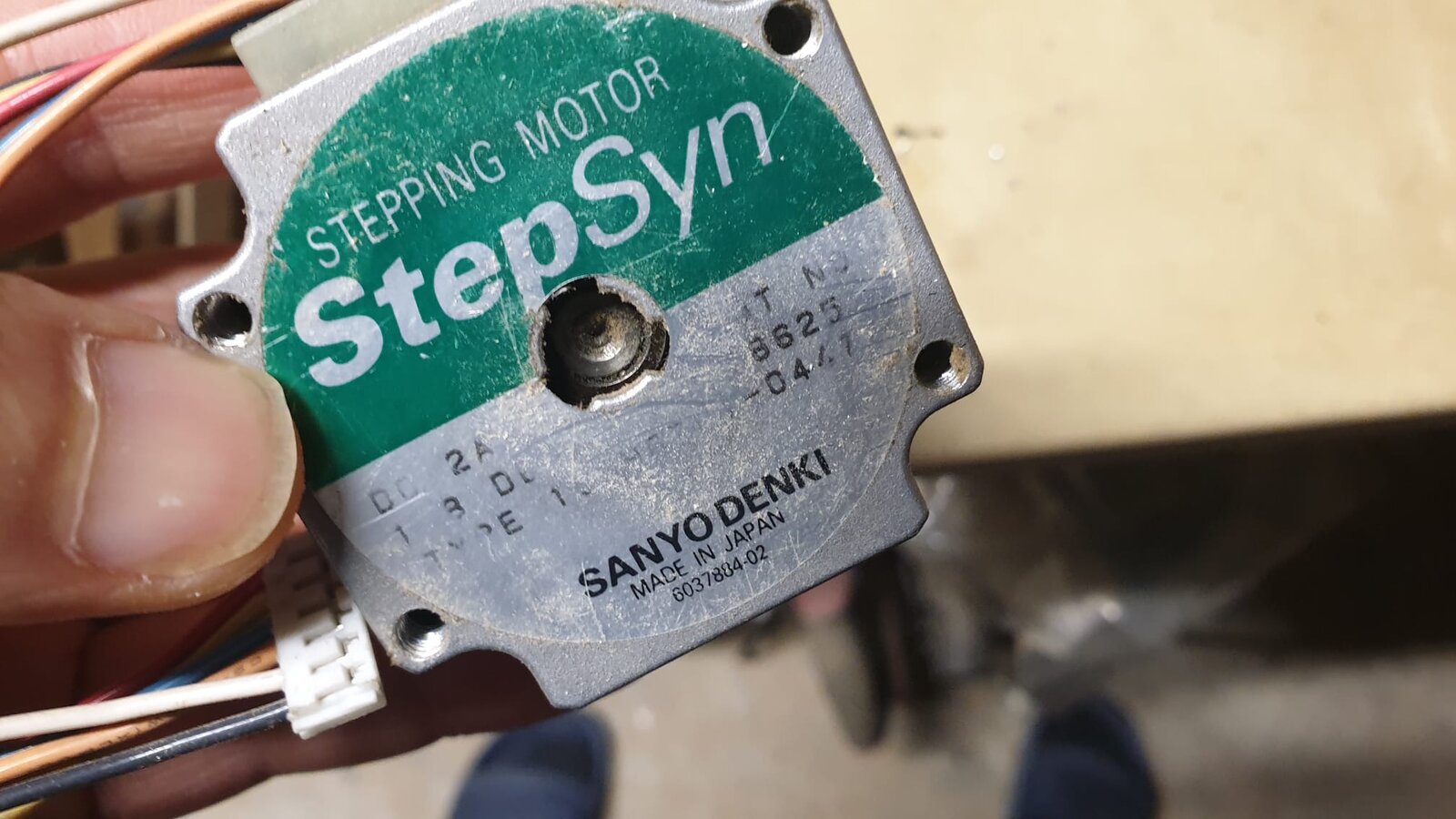

Sanyo marka (muhtemelen Nema 17 veya ara bir model) step motorunda performans sorunu yaşıyorum. Boşta eksen üzerinde hareketler normal iken parmağınızda yaptığınız basit müdehalede bile duruyor. Aynı motordan 3 adet var ve hepsi aynı durumda. 24v 5a ve 12v 7a adaptörlerle denedim sonuç aynı. Elimde nispeten daha büyük başka bir step motorda aynı konfigurasyonda ve aynı adaptörlerle yaptığım testlerde motor parmağımla ne kadar sıkarsam sıkayım hareketini bir sekilde devam ettiriyor. Sorunun ne olabileceği hakkında bilgisi olan varsa ve yardımcı olursa sevinirim. Aksi taktirde motorların tamamını değişitreceğim. Bu seferde motorlar için oluşturduğım bağlantı noktaları uyumlu gelmeyeceği için neredeyse eksen bağlantılını yeniden yapılandırmam gerekecek.
Not:

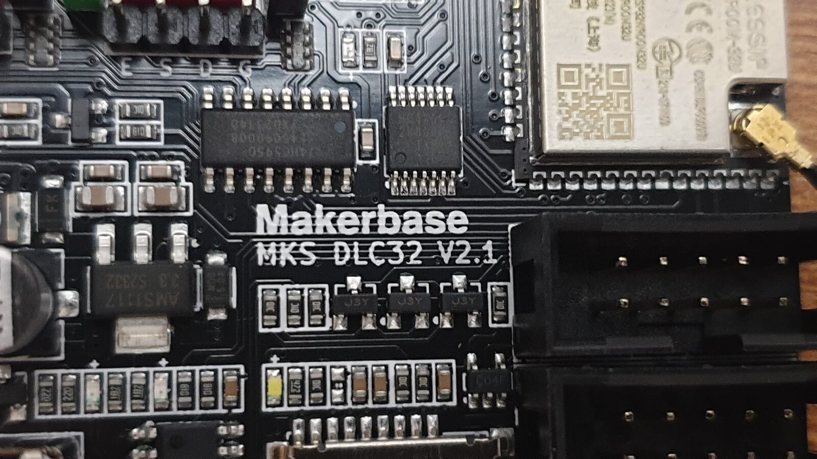

Kontrol kartı: MakerBase DLC32
Sorun yaşadığım step motor resimlerdeki Sanyo motor
Diğer resimdeki büyük motor (nema 23 mü emin olamadım) o performans olarak iyi.
Sorun: Her eksende aynı değişen bir sey olmuyor.
Sorunun videosu:

Motor 2 amper dolayısı ile size en az teorikte 6 amper ama gerçekte 8-10 amper bir güç kaynağı lazım.
Ayrıca motorları mümkün olan en yüksek voltajda beslemeye gayret edin. Muhtemel sizim motorlar da 48 volt ile beslenebilir.

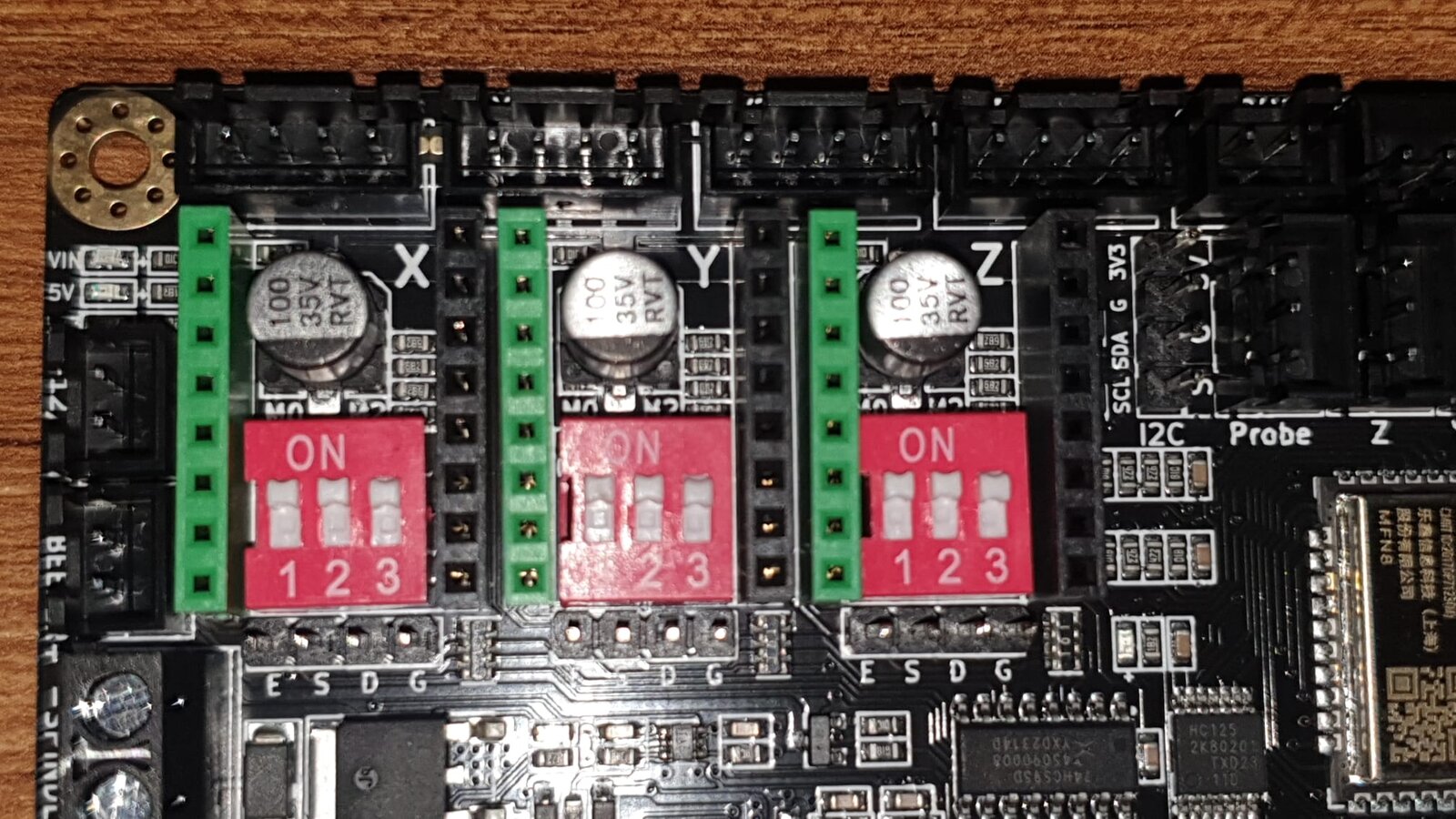

Probleme gelince motor sürücüleri kaç ampere kadar verebiliyor ve kaç ampere ayarlı? Zira anlattıklarınızdan benim anladığım yetersiz besleme mevcut.
Konu hakkında teknik anlamda çok bilgim olmadığı için soruyorum. Büyük olan motor aynı elektriksel değerlerde çok randımanlı çalışıyor. Bu bir argüman olabilir mi? yani küçük olanında (yani sorunlu olanında) aynı voltaj ve amper değerlerinde en az büyüğü kadar performans göstermesini beklemek yanlış mı olur.
Kontrol kartım 12/24v ve max:5A destekliyor. Dolayısı ile 48v luk bir power bağlayamam. Sürücüler ise max: 4A destekliyormuş. Aklıma takılan diğer bir konu bu motorlarda 6 kablo vardı. Bunların çalışan 4 tanesini tespit ederek bağlamıştım. acaba diğer 2 kabloyla bir kombinasyon mu yapmak lazımdı? yani onları tamamen iptal etmek değilde başka renlerle birleştirerek mi bağlamak lazımdı. bunu hiç duymadım ama artık her ihtimali değerlendirmek durumundayım.
google amcaya yazınca nasıl baglayacagın cıkıyor.
Sorunu çözdüm. Belki aynı durumla karşılan olursa diye buradan yazmak istedim. Kullandığım A4988 sürücüleri drv8825 sürücülerle değiştirdikten sonra motor adam gibi çalışmaya başladı. Elimdeki A4988 sürücülerin bozuk oldugunu sanmıyorum ama bir şekilde MKS DLC32 kontrol kartıyla performans sorunu yaşıyorlar. Belki başka bir kontrol kartında onlarda sorunsuz çalışırlar
