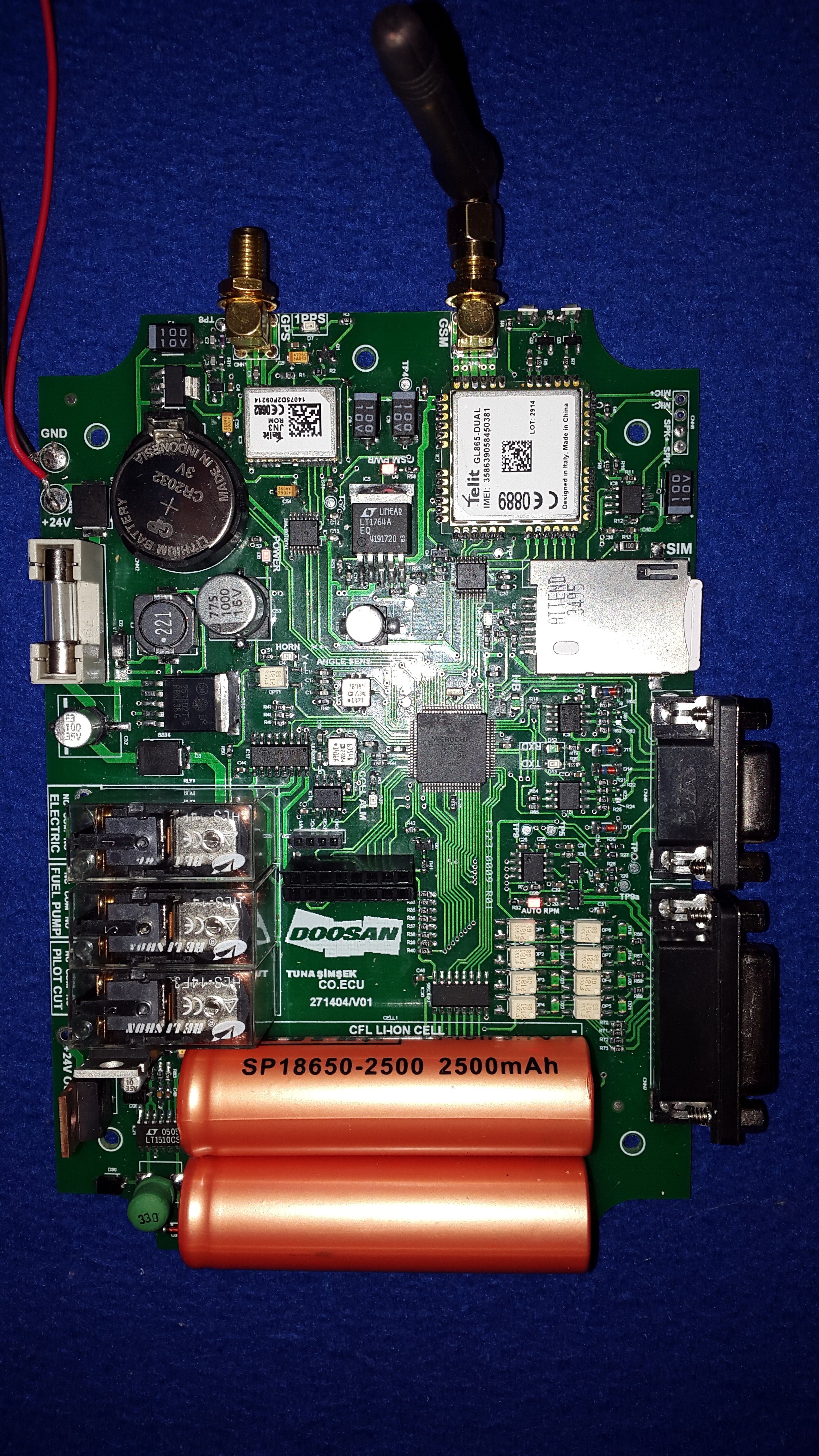

iş makinesi takip ve kontrol projemden bir kaç kare
MAIN_LOOP
Onursal Üye
Onursal Üye
28 Ara 2011
2,218
935
45
ANKARA
test amaçlı olarak şuan 1.5 aydır 3 ayrı iş makinesinde ve iki adet audi de denenmekte.
kepçedeki ağırlıktan mazottaki su seviyesine kadar görülebiliyor.
uzaktan durdurabilme ve tekrar çalıştırabilme.
giriş yapan operatorun parmak izine göre yetkilendirebilme
çarpışma,aşırı eğimli çalışma,yakıt çalınması,akü alarmları,sert fren,ani kalkma,gps veya gsm jammer tesbiti,park halindeyken taşınma çekilme veya sürüklenme, anten kablosu kesilmesi,sim kart sökülmesi,akü aşırı şarjı,uyduların kaybedilmesi,aşırı vibrasyon, belirlenmiş daire içinde çalışma izni gibi alarmlar vardır.

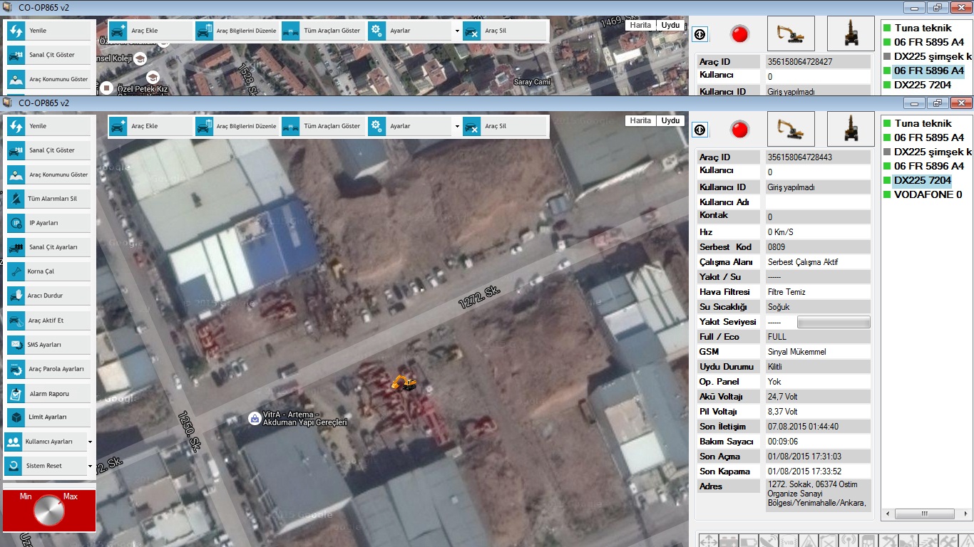

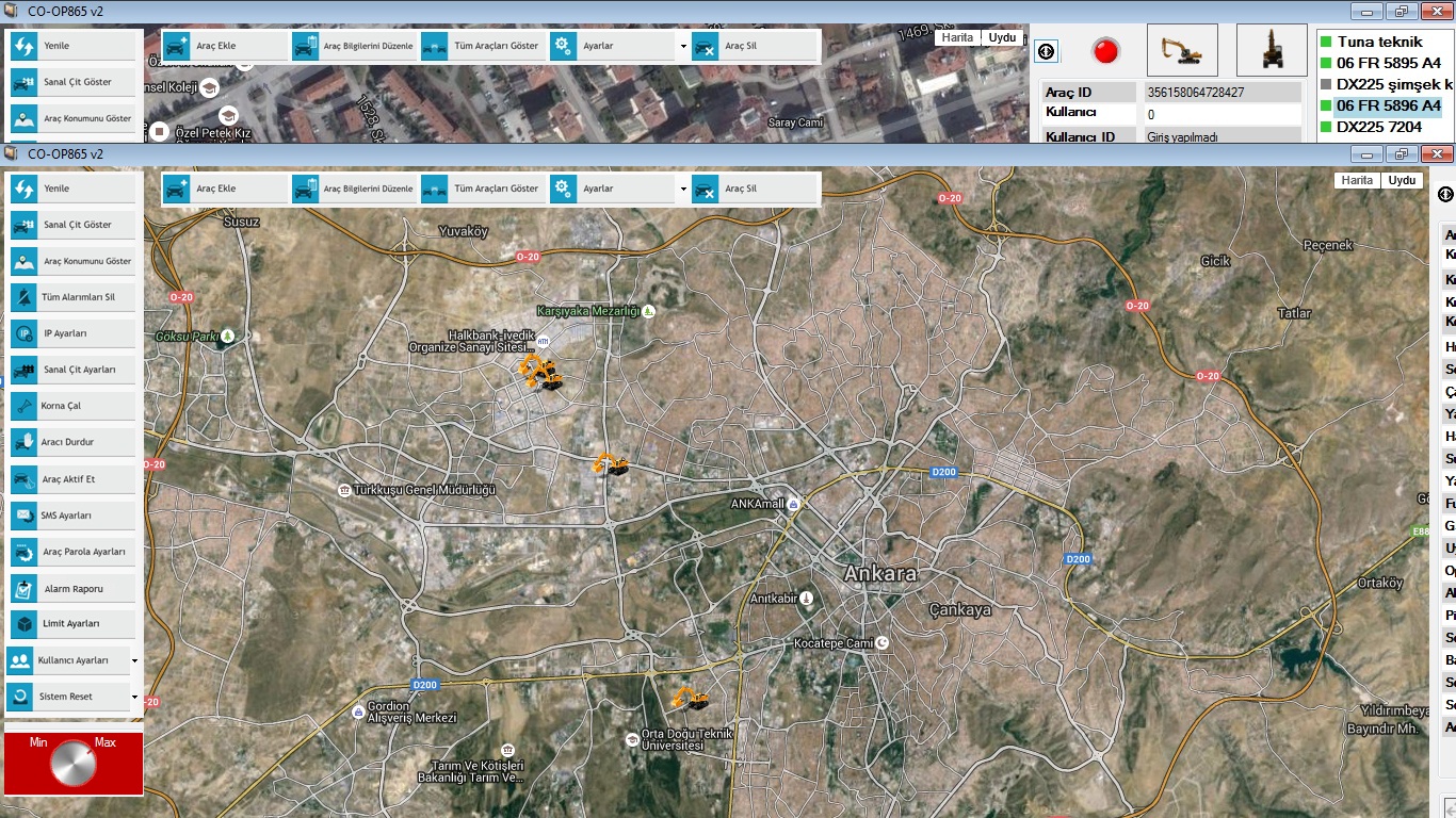

belirlenmiş bölge dışına çıkıldığında 60sn sonra araç durdurulur.otomatik olarak EMAIL,SMS ve programa gönderme yapmaktadır. kiralık araçlar için belirlenmiş bölge dışına çıkılmaması için geliştirdiğim sanal çit (geofencing) modu.

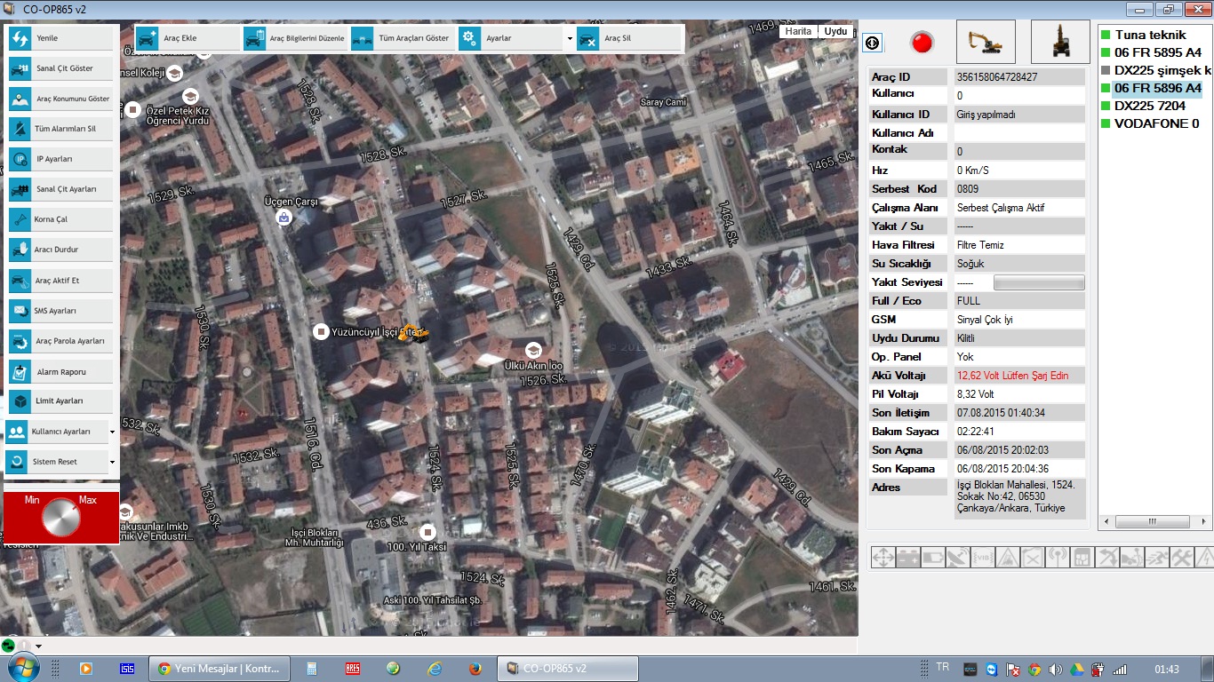

kontağı kapalı araçlar sarı,kontağı açık araçlar yeşil, offline olanlar gri, alarm olanlar kırmızı görükür.
yorumlarınızı bekliyorum iyi forumlar.

Eline sağlık MAIN_LOOP gayet güzel itinalı başarılı bir çalışma olmuş. Tebrik ederim.
Okuyabildiğim kadarı ile pic 18f852
isviçre çakısı gibi olmuş

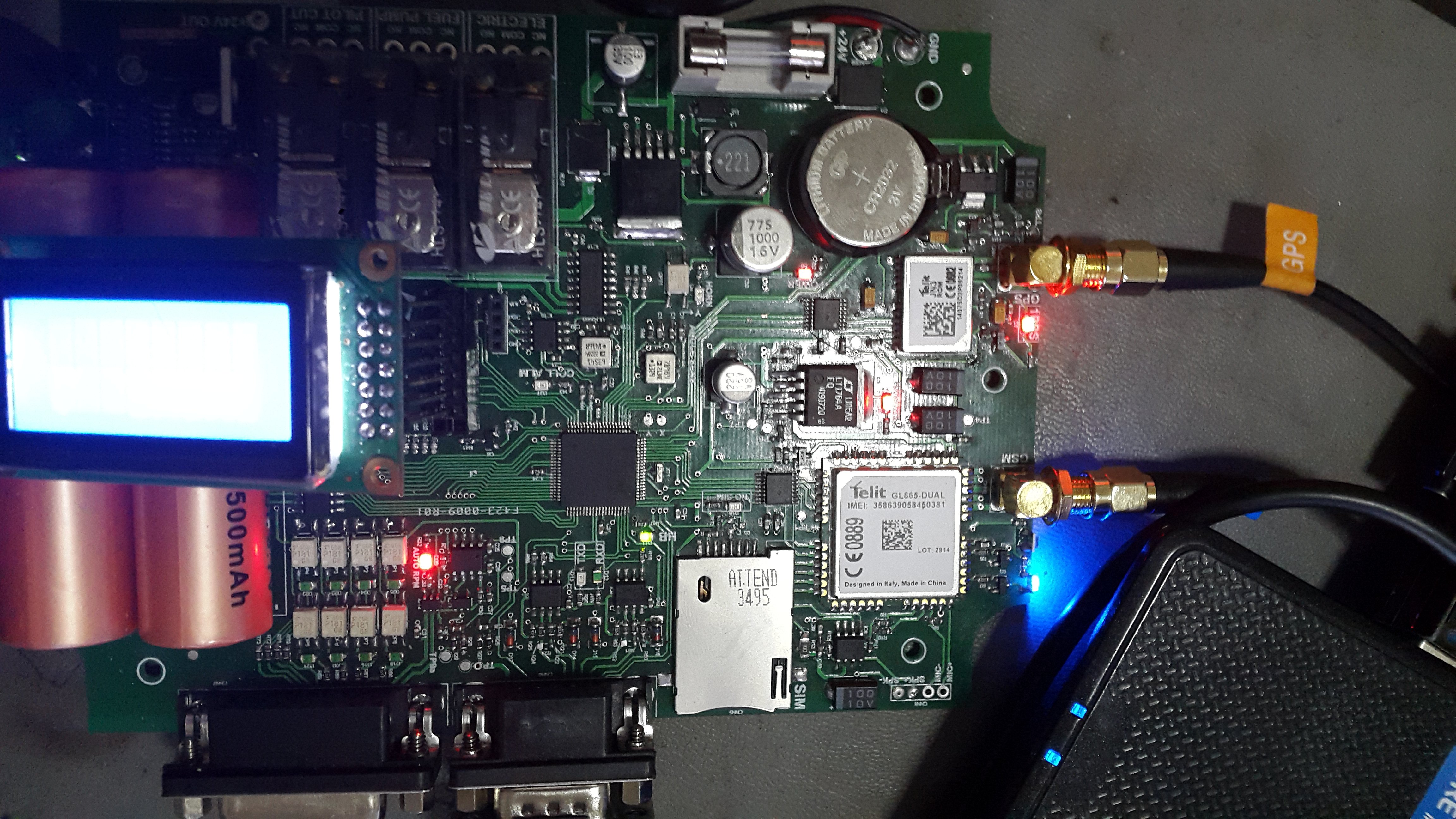

pic18f8722. kullandım arkadaşlar. hafıza bakımından çok iyi 128K bellek var. i/o sayısıda çok geniş.
şimdi sırada çok küçük boyutlarda sadece takip yapacak bir cihaz daha var.binek araçlar için.
