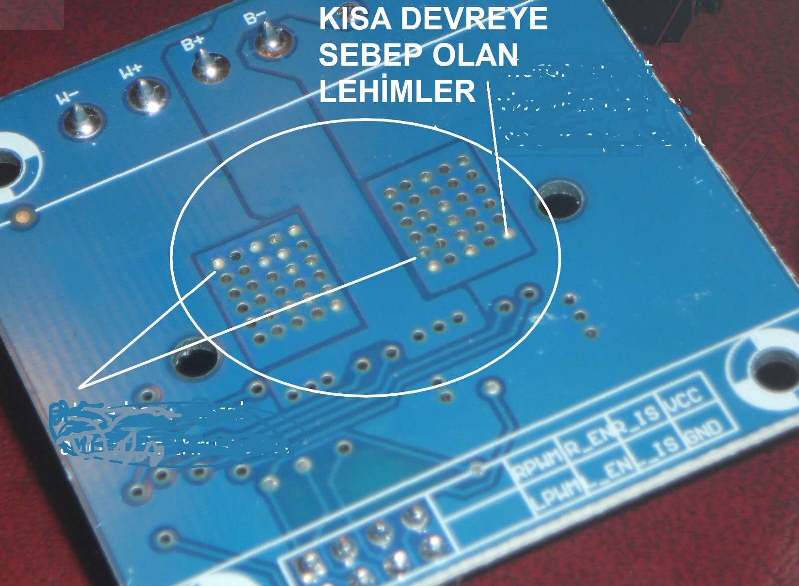

775 motorlu direksiyon seti yaptım. motor sürücü olarak ibt2 kullandım güç kaynağım 12v 20a slim kasa adaptör kullandım çok geçmeden anlamadığım şekilde ibt2 motor sürmeyi kesti. Bağlantıları doğru şekilde yaptım l298 sorunsuz çalışıyor ancak 2a verebildiği için yetersiz kalıyor.
Soru: bu motor sürücü hangi koşullarda zarar görüyor. Neden zarar görmüş olabilir.
Bu kart, çok bozulan kartlar arasında, acele yapılmış "Çin Malı" örneği. Dizayn hataları ile dolu
1. Soğutucu PCB nin altına yerleştirilmiş, yani "komponent" soğutucuya temas etmiyor arada (ince de olsa) PCB var. Soğutucuyu söküp iki sürücünün üstüne almak daha doğru. Tabi termal gres kullanılacak)

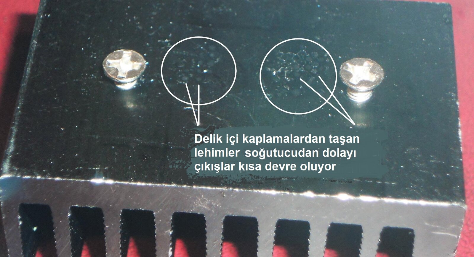

2. Resimde de görüleceği gibi, soğutucu, (delik içi kaplamalardan taşan lehimlerden dolayı) çıkışlorı kısa devre ediyor..
3. Bu çipi üreten Infinion, BTS 7960 yerine BTS 8982 Tavsiye ediyor, bulabilirseniz !
4. Bir yöne giderken, motor durmadan ters yöne çevirmeye kalkarsanız , aşırı akımdan çıkışlar yanyor.
Bunu sınırlamak için motor çıkışına seri 2.2ohm/5watt - 4.7ohm/10watt direnç bağlayabilirsiniz.
Veya motoru 0.5 saniye - 1 saniye arası bir süre stop etmeniz gerekiyor.
