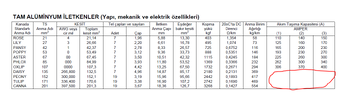

MERHABALAR ENERJİ DAĞITIM PROJESİ ÜZERİNE BİR ÇALIŞMAM VAR. HESAPLAMALARA GÖRE PEONY İLETKENİNİ SEÇMEM GEREKİYOR. FAKAT NEREYE BAKARSAM BAKAYIM PEONY VE DAİSY İLETKENLERİNİN YÜKLENEBİLME AKIMINI HİÇBİYERDE BULAMADIM.BUNLARIN YÜKLENEBİLME AKIMI NEDİR?
hocam eyvallah bunları ben de buldum da dedıgım gıbı ıstedıgım ıletkenlerın akım tasıma kapasıte kısımları boş dikkat ettiyseniz. acaba o değeğerdeki akımların üstündeki akımların hepsini taşıyor anlamında mı boş olarak verilmiş
