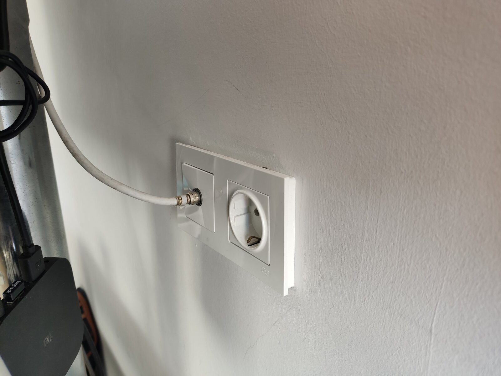

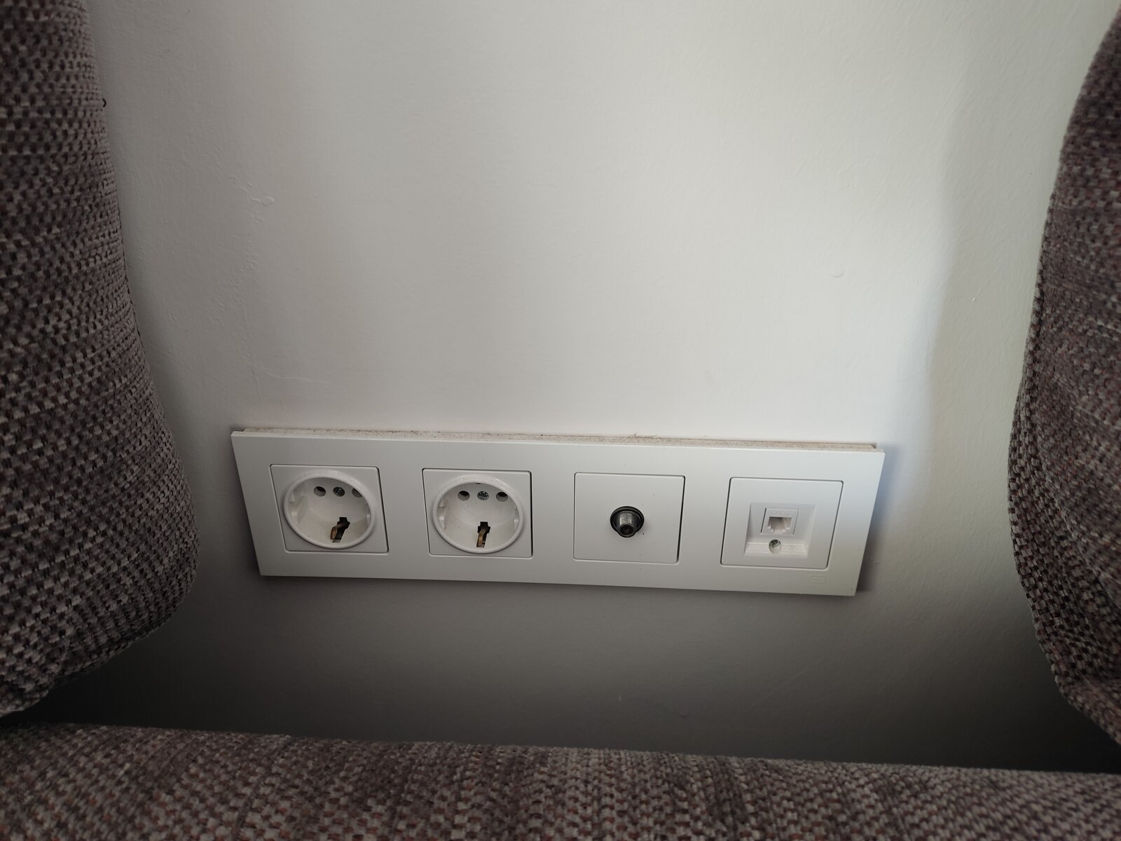

ustalara selamlar..

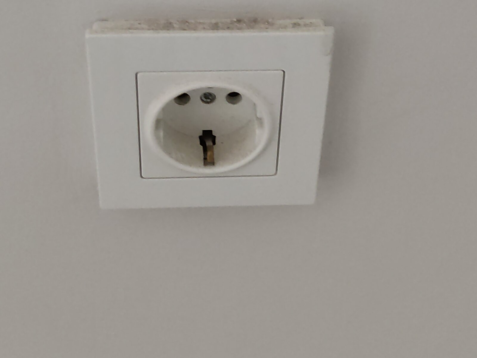

apartmanda, salonda ayrı hatla çekilmiş 3 piriz var.2 piriz yanında uydu anten kablo çıkışları (buat) var. fark etmez sekilde uydu sinyal çıkışından uydu alıcıya sinyal girişi bağlantısini yapıyorum(anten kablosunu takiyorum).Tv ve uydu alıcı elektriğini bu 2 pirize takinca (elektrik verince) uydu sinyalleri yok oluyor.Tv izleyemiyorum, sinyal yok durumuna geçiyor. 3. girişe takınca sorunsuz TV yi izliyorum.bu 3. piriz yanında uydu kablo çıkışı yok... Elektrik pirizleri merkezi uydu bağlantısini nasıl etkiliyor.?
resim 1 ve 2 deki pirizden TV ve uydu alıcı fişini takınca TV izlenmiyor,sinyal yok diyor..ancak 3. resimdeki gibi pirize takınca TV izleniyor..

Priz ve anten bağlantılarında temassızlık var, kontrol edilmeli.
Bu sorun yeni mi başladı hep var mıydı? Eve yeni mi taşındınız?
Eğer bağlantılarda bir sorun yoksa, uydu sinyali elektrik hattından etkileniyor gibi görünüyor.
Sorun yaşadığınız prizlere uydu kablosu takılıyken farklı tipte cihazlar (ütü, saç kurutma, laptopa takılı şarj cihazı) takarak dener misiniz? (Uydu ve tv sorunsuz bir prizden beslenecek)
başka pirizlerde fırın ütü vs gibi taktım,yine sinyal vermiyor o 2 piriz...yanında uydu kablosu olmayan nerden elektrik alsam sinyal gitmiyor.anca bu yanında uydu kablosu olan pirizlerde sorun cikariyor

eskiden merkezi dağıtımda 2 uydu kablosu gelmiş ve 2 şerli paralel dağıtım yapmışlar ,2 uydu kablosu 4 uydu buatina dağıtılmış...mutfak TV açıkken salon TV bazı kanallar yoktu.,,ve uğraşırken uyduyu düşürdüm yeni merkezi dahitima uyumlu uydu alıcı aldım..ve bu paralel bağlantıları uydu kablolarını t konnektör ile ayırdım...şimdi mutfak TV ve salon TV tüm kanallar var .ancak salon da resimdeki 2 piriz yanında uydu buat var..orda ki pirizleri kullanınca uydu yayıni yok...3.resimdeki uydu buat olmayan piriz kullanırsam sinyal geliyor..
mutfakta da TV var.ordada piriz ve uydu kablo kutusu bir.orda uydu verici ve TV buraya bağlı ana sinyal kesilmiyor .sorun salonda salonda 1 piriz bir uydu kablolu kutu,ve,2 pirizli yanında uydu kablolu kutu ve birtanede sadece piriz kutusu var .
salonda uydulu pirizlerden herhangibirinden den elektrek alınca sinyal yok oluyor ama tekli sade pirizden elektrik alınca TV izleniyor sinyal geliyor ...mutfakta bu sorun yok..
dediğinizde denedim fırın,ütü ve mutfak TV si de çalıştırdım ama sorun aynı..

Merhaba uydu piriz söküp ara konnektörle direk bağladınımı?
Bu durum sorun daha önce yoktu sonradan mı oluştu ?
Prizleri söktünüzmü ? doğru bağlantısı yapılmış mı ?
hayır düşünmemiştim tesekkurler
