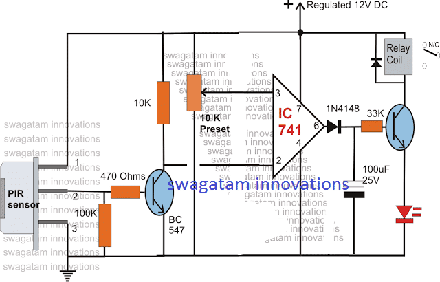

merhaba forum sakinleri ben matbaada çalışıyorum ve çalıştığım makinaya kağıtları sayması için 0-9999 sayıcı devrem var ve bu devrenin sayma anahtarını engel algılayıcı devreye bağlamak istiyorum yani infrared önünden kağıt geçtiği anda röle enerjilenip sayıcı devresinin anahtarını çalıştırmasını istiyorum internette araştırdım ve buldum fakat 95tl fiyatı var ben kendim yapmak istiyorum bu devreyi burda paylaşabilecek veya yardımcı olabilecek varsa çok memnun olurum herkese şimdiden teşekkür ederim
Merhaba,
Burada bir örnek bulabilirsiniz.
Uygulama detayları için bu adrese bakabilirsiniz.
Cevabın için teşekkür ederim bir sorum olacak istediğim devre bu linkteki devre gibi olmalı paylastiginiz devre işimi görür mü hocam
Hayır, sanırım görmez.
Benim paylaştığım devre apartman ışıklandırma sistemlerinde kullanılan hareket algılayıcı.
Eğer mesafe ölçmek istiyorsanız Arduino kullanmak daha kolay olabilir. Mesafe algılayıcının oluşturduğu analog sinyali, Arduino'nun analog girişlerinden biri ile okutup, belirli bir eşik değerin üzerindeyse röleyi tetikleyebilirsiniz.
