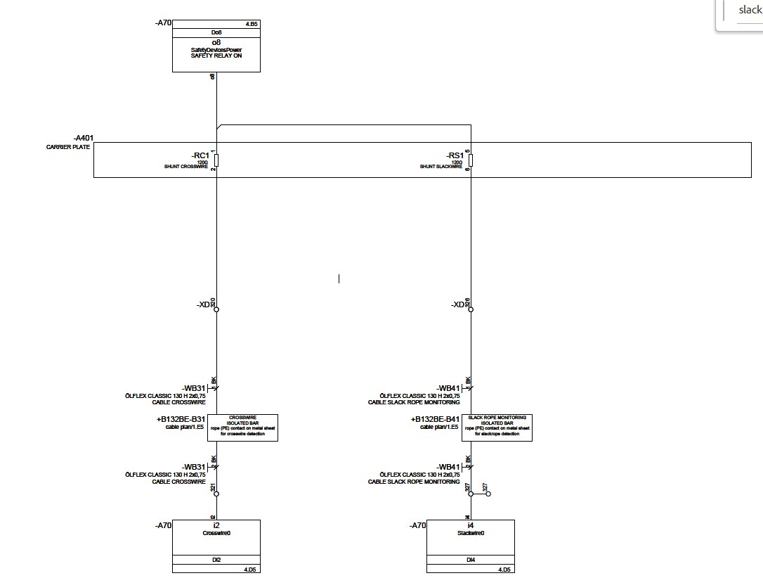

arkadaşlar merhaba vinç uygulaması yapıyorum ve vinç halatının sarıldığı tamburda bir gevşeklik veya üst üste sarma durumunu ölçmek için bir sensöre ihtiyacım var tambur uzunluğu 2 m olduğu için ve yol boyunca denetleme olacağı için mesafe sensörü veya İndüktif , kapasitif gibi sensörler bu uygulama için uygun olmuyor , aklımıza bir fikir geldi tamburun ön kısmına halatın sarıldığı bölüme boydan boya bir izoleli metal parça yapsak ve bu metal parçaya 24 + versek aynı yerden bir kablo ile de plc üzerindeki dijital input girişine giriş yapsak , yani NC olarak bir bağlantı yapacağız ve arada metal bir plaka olacak ,
bu metal plakaya halat değerse bizim sinyalimiz gitsin istiyoruz bunu yapmak için nasıl bir röle devresi kurmamız gerekir. ilk önce tambura da 24v verelim ve kısa devre mantığı ile kuru kontak olarak okuyalım NO kullanalım dedik sonra tambura 24v vermenin motor encoder loadcell vb. sensörleri etkileyebileceği düşüncesiyle vazgeçtik aklımıza motor gövdesinden toprak hattı geldiği için tambur üzerinde de toprak hattı olabileceği fikri geldi ve bu işi toprak ile çözebilirmiyiz diye araştırdık basit bir sonuç bulamadık. diyot vs kullanarak 24v+ ve PE teması ile kısa devre olacak bir röle devresi kurabilirmiyiz. yardımlarınız için teşekkürler
herhangi bir sensör yerine ilk etapta bahsettiğim şekilde toprak hattı ile doğrudan temas ile algılama yapılabilir mi tambur hızlı döndüğü için doğrudan temas yöntemini tercih etmek istiyoruz bi devre şeması buldum ama pek anlamadım dc 24 v ile ac ground arasında nasıl bir ilişki kurulabilir

DC güç kaynaginin negatif cikisini koruma topraklamasiyla irtibatlandirin. Yani makine govdesinin iletken kisimlari eksi polaritede olacak. DC 24V bobinli bi role bobinine direkt +24V verin diger bobin ucunu da izole tele baglayarak bi deneme yapabilirsiniz.
Makine gövdesinde eksi voltaj dolaşması motor encoder Loadcell gibi cihazlara zarar vermez mi ayrıca gövdede eksi yük plakada artı yük olursa temas anında kısa devre oluşur anlatmak istediğiniz farklı bişey mi kablo şemasından siz birşey anladınız mı
hiç bi sıkıntı olmaz hatta bu önerimi uygulamasanız dahi güç kaynağınızın eksi kutbunu topraklamanızı tavsiye ederim. bahsettiğim bağlantıda kısa devrelik bi durum yok. bu denemeyi normal bi role ile yapın halat iletkenliği bi sorun çıkarmazsa bahsettiğim devrede emniyet rolesi kullanmanız daha doğru olacaktır.
