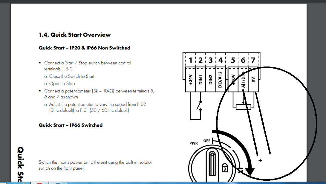

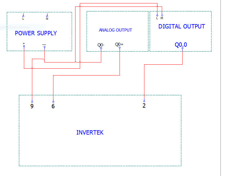

Herkese selam, invertek e3 modeli tek faz giriş çıkışlı bir sürücü aldım ekteki devreyi kuruyorum fakat start verdiğim anda direk 50hz çalıştırıyor ve gönderdiğim analog sinyal etki etmiyor kullanım klavuzunda kontrol parametresi 0 terminal kontrol olarak geçiyor fakat frekans değişikliği yapamıyorum

selam
invertek optidrive e3 model sürücü dökümanını inceledim,
sürücün buysa, 0-10 Volt için 6+ 7-
Resimdeki gibi dışarıdan referans vermelisin
1 nolu parametre : 50
2 nolu parametre : 0
12 nolu parametre : 0
15 nolu parametre: 1 (sanırım)
16 nolu parametre: U
44 nolu parametre: 1
olmalı
7. ve 9. pin zaten içeriden köprülenmiş 7. pinede referans verdiğimde yine aynı sonuç ile karşılaşıyorum parametreleride sizin verdiğiniz gibi yapmıştım yine denedim değişen olmadı.

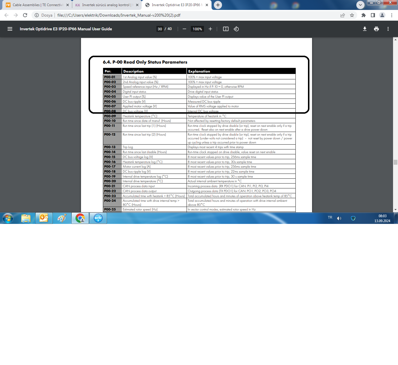

şu parametrelerde okuduğun değerler nedir?
P00-01
P00-03

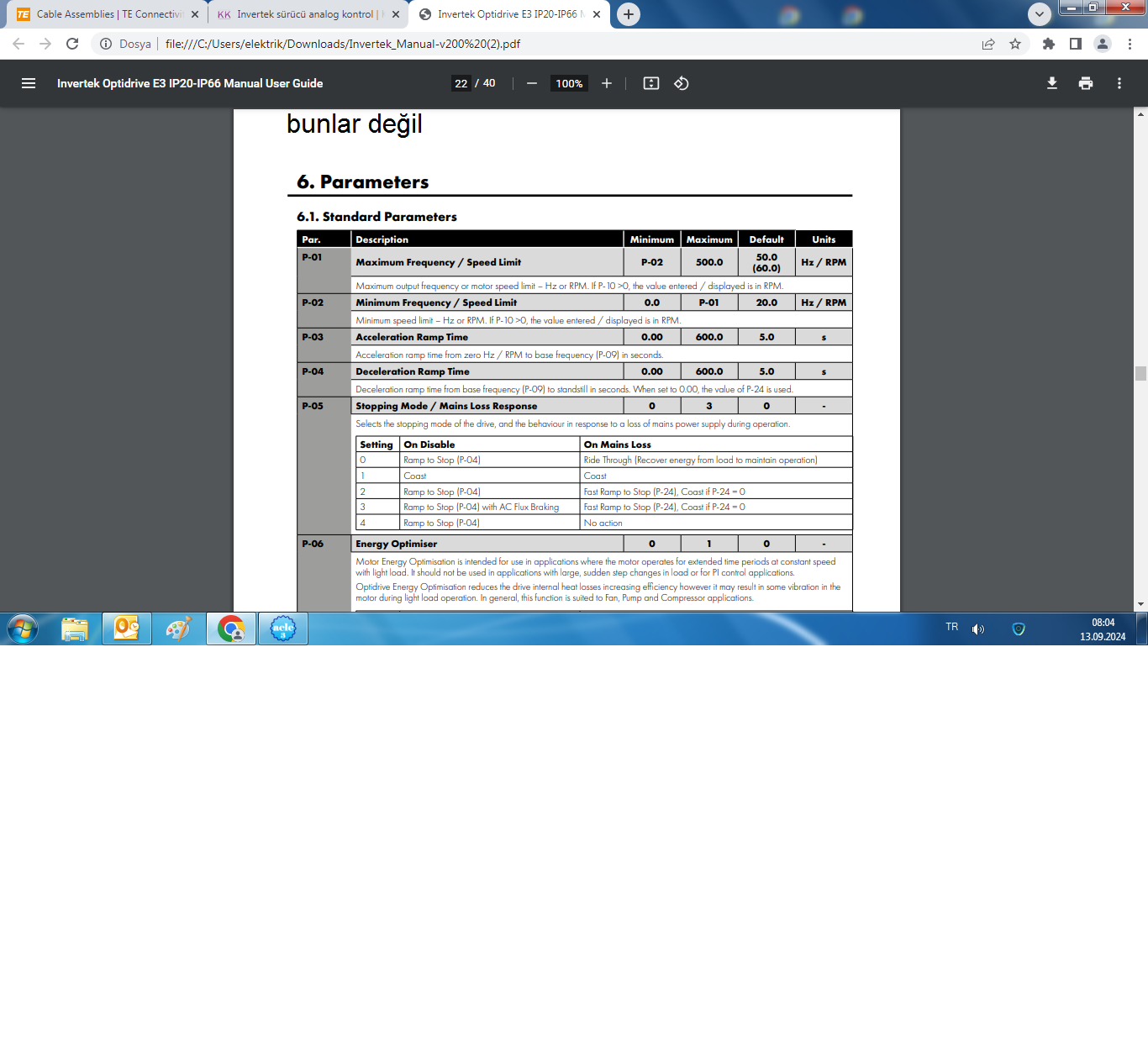

sanırım yanlış yeri okudun. yanlış diye isimlendirdiğim resimdeki parametre değil!
ekteki 2 resimde doğru isimli listedeki parametreyi okur musun.
sürücü analog girişindeki voltaj ile P00-01 nolu parametre örtüşmeli
    199.5 KB · Görüntüleme: 171
    220.3 KB · Görüntüleme: 141
Evet pardon yanlış yere bakmışım, P00-01 parametresinde herhangi bir değişiklik yapmadım. Elimdeki sürücü P14 e kadar seçenek sunuyor.
P00-01 parametresi okunabilen bir parametreymiş. burada analog girişin değerini görmek istemiştim.
P00-03 bu parametrede ise sürücü referansını.
yukarıda eklediğim dökümanın 21.sayfasında; 5.4. Read Only Parameter Access başlığı altında bu parametrelere nasıl erişeceğin yazıyor.
Tmdır teşekkürler deneyip yazacağım
