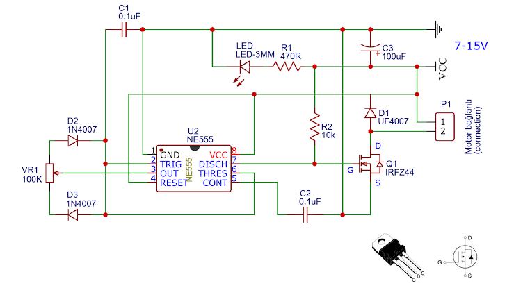

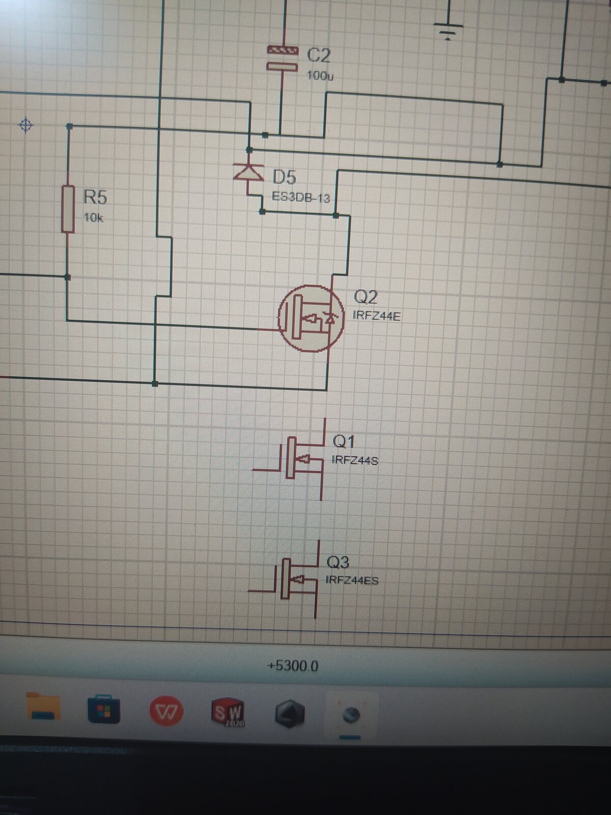

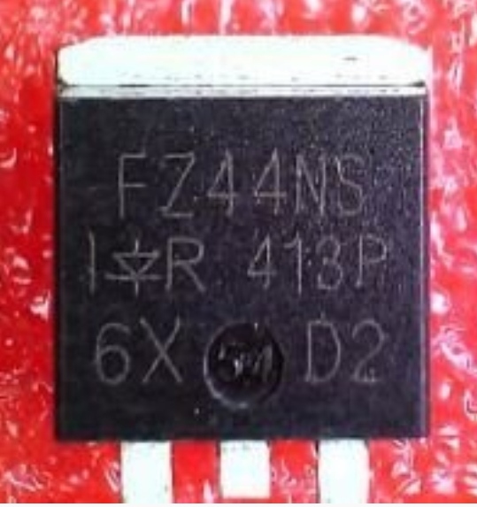

Merhaba. SMD parçalardan oluşan bu devre şemasında ırfz44 kullanılmış ancak ısıs de ırfz44s ırfz44es ve ırfz44e var. Devreye ırfz44e olanı eklediğimde devre simülasyonda çalışıyor ancak diğer ikisini eklediğimde çalışmıyor fotoğraftaki de benim aldığım parça FZ44NS yazıyor aldığım parça doğrumu yanlış mı taksam çalışır mı ?

Parçanın datasheetinr bakın. Source drain arasında diyot var ise doğru bacak bağlantısını yaparak çalıştırabilirsiniz.
Diyot yoksa dışarıdan bir diyot bağlamanızda fayda var.
