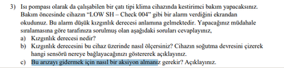

ogreniyorum35 Üye Katılım 19 Nis 2023 Mesajlar 13 Puanları 1 Yaş 26 7 Haz 2023 #1 Görsel olarak yükleme yaptım. Yardımcı olur musunuz lütfen.. Ekli dosyalar soru 3.png 38 KB · Görüntüleme: 194
arkaplan Profesyonel Üye Katılım 26 Şub 2011 Mesajlar 10,903 Puanları 2,956 7 Haz 2023 #2 Uzman arkadaşların yorumları beklemeniz . Araştırmalarım sonucu. ( sorunuzun cevabı varsa bulmanız ) Kızgınlık (superheat) https://tr.lambdageeks.com/low-superheat-important-terms-3-faqs/ https://tr.lambdageeks.com/superheat-refrigeration-its-important-with-5-faqs/ https://tr.lambdageeks.com/low-discharge-superheat/

Konu Sah KS ogreniyorum35 Üye Katılım 19 Nis 2023 Mesajlar 13 Puanları 1 Yaş 26 7 Haz 2023 #3 Bu linkler üzerinde bende bakındım fakat net bir cevaba ulaşamadım yinede teşekkür ederim
mezya eln Profesyonel Üye Katılım 6 Ocak 2022 Mesajlar 1,145 Puanları 281 7 Haz 2023 #4 Low Sh, Devre şeması da var. https://lando--chillers-com.transla...tr_sl=en&_x_tr_tl=tr&_x_tr_hl=tr&_x_tr_pto=sc Endüstriyel Chiller Düşük Basınç Alarmının Yedi Nedeni ve Çözümü aşağıdaki gibidir.1. Filtre kurutucunun kirli tıkanması veya soğutma grubu soğutma sistemindeki bakır borunun yağla tıkanması. 2. Chiller soğutma sistemindeki düşük basınç koruyucusu arızalı. 3. Solenoid valfteki soğutma grubu soğutma sistemi açılamıyor. 4. Soğutucu soğutma sistemindeki genleşme valfinin arızası. 5. Chiller soğutma sisteminde soğutucu akışkan kaçağı. 6. Chiller soğutma sisteminin kondansatörü ısıyı çok iyi dağıtıyor. 7. Soğutucu soğutma sistemindeki sıvı dönüş borusu düzleşerek zayıf sıvı dönüşüne neden olur.
