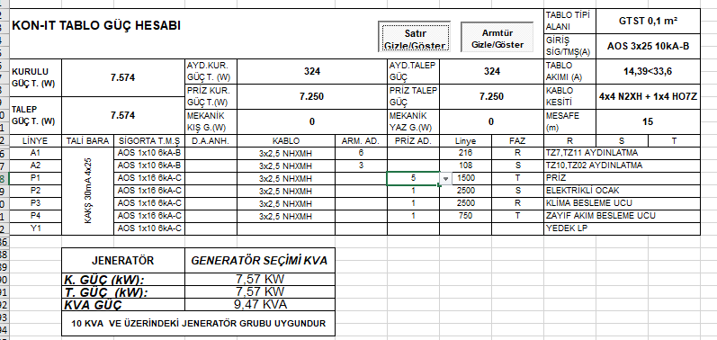

15 m2 lik konteynerda aydınlatma, priz, hoparlör, cctv ve klima olacak. Konteyner sürekli yer değiştirecek. Konteynerin enerjisini jeneratör ile sağlamayı düşünüyoruz. Bunlar için kaçlık ve hangi özelliklerde jeneratör kullanmalıyız ve bunun hesaplamasını nasıl yapabiliriz? Cevaplar için şimdiden teşekkür ederim.
Öncelikler konteyner in bir panosu olması gerekli, buradaki panonun giriş şalter yada otomatı olmalı. Buna göre seçilmelidir(Girişiniz 3 faz/1 faz mı?) . Girişiniz kaç amper olduğunu söylerseniz yardımcı olmaya çalışalım. Şayet panonuz yoksa kaç adet priz olacak, çamaşır makinesi, bulaşık makinesi, fırın vs cihazlar olacak mı?, Bu ihtiyaçlara uygun konteyner panosu temin edilmeli. Şebekeden besleme durumu olmayacağı için transfer panosuna ihtiyacınız olmayacaktır.
cevap verdiğiniz için teşekkür ederim. Konteyner hazır değil şu an özel tasarım sipariş edilecek. 4 tane led spot, 3 tane priz, 1 klima, 1 kamera, 1 tane de hoparlör olacak. Ofis gibi kullanıcak. En fazla kahve makinesi ve çaycı olur.
10 kva ve üstü bir jeneratör işinizi resimdeki gibi yüklerde işinizi görür. Daha önce ifade ettiğim gibi ihtiyacınıza, güce göre jeneratör seçimi yapılır. Şebeke ile irtibatınız olmayacağı için transfer panosuna gerek yok. Sürekli kullanım için bana Jeneratör kullanımı uygun gelmiyor. Güneş panelleri ile çözebilirseniz daha uygun olabilir.
