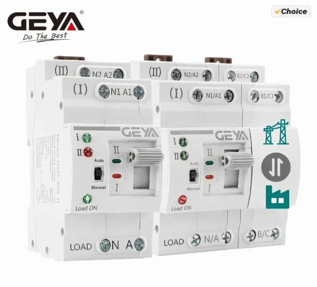

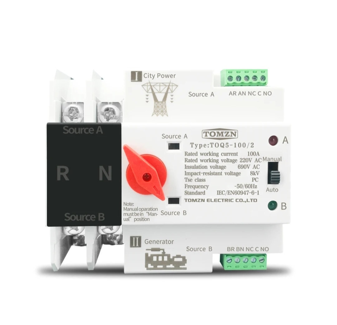

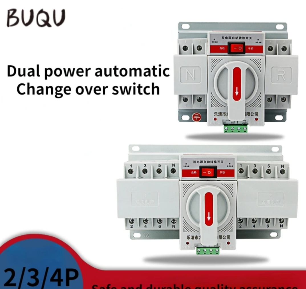

Merhabalar jenerator transferi hakkinda bilgi almak istiyorum. Trifaze sisteme 6 kVA lik bir dizel jenerator dahil etmek istiyorum manuel çalisacak ve sadece belirli yukleri besleyecek aydinlatma elektikli kepenk gibi.
Bunun icin 1 adet 4 kutuplu pako şalter(0-1-2)
2 adet kontaktör ile bağlasam sorun olurmu?
Pako şalteri transfer icin kullanacagim Kontaktorleride sebeke ile jenerator karismasin diye kullanacagim. Yani jeneratoru devreye alinca sadece kontaktorle bagladigim yukler calisacak
Bunun için,monoblok şalter kullanmakta yarar var.Manuel müdahale imkanınız olur.
