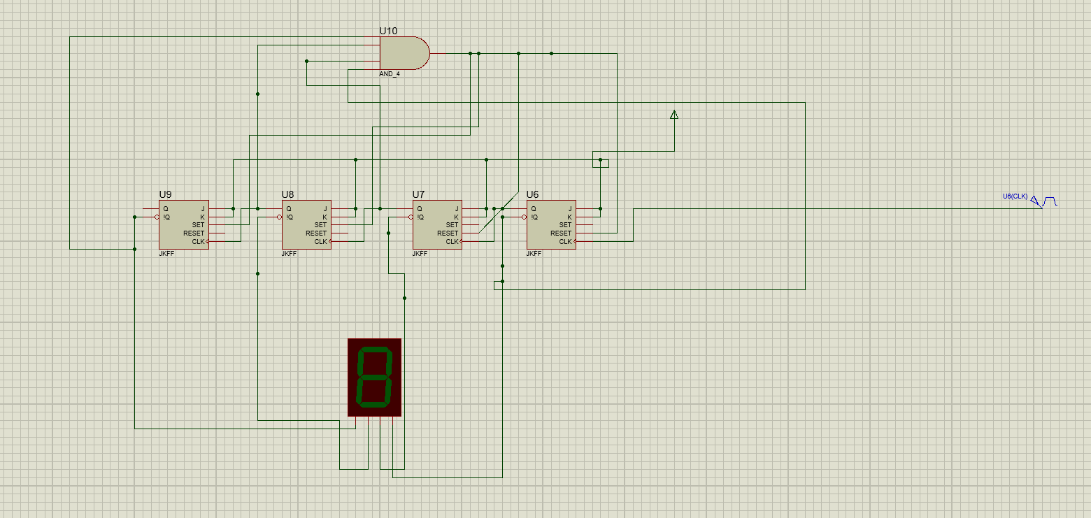

Merhaba arkadaşlar çok basit bir sorun yaşıyorum jk flip floplar ile rastgele sayılarda asenkron sayaç yapmam gerekiyor örneğin 3 8 arası gibi 0 dan başlamıyor 8 olunca 3 e set etme işlemini yaptım fakat başlangıçta her zaman 0dan başlıyor bunu başlangıçta 3 e set etmem gerekiyor fakat tam olarak devreyi kafamda çizemedim proteus ile yapıyorum hangi malzeme kullanmam gerektiğini de bilmiyorum yardımcı olursanız sevinirim.
Devrem bu önce 0 dan 8 e sonra 3 set edilip tekrar 8 e kadar sayıyor yani sadece ilk başlangıcı hatalı ve saniyede 1 sinyal gönderen cloak kullanmam gerek bunu nasıl düzeltebilirim?
Bağlantıların yanlış. Neden basit bir işlemci ile yapmıyorsun, ödev mi?
Sadece devrenin ne yapması gerektiğini yazar mısın?

2 4 6 8 şeklinde saysa olurmu olursa 7490 ve 7447 ile yapılabiliyor
