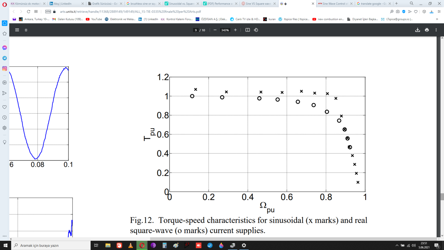

Merhaba, herkese kolay gelsin. 3 fazlı kömürsüz dc motorlar için sinüs ve kare dalga olarak iki farklı sürücü tipi bulunuyor. Bunların farkları nelerdir hangi dalga şekli daha verimlidir ve neden tercih edilmelidir her ikisininde avantaj-dezavantajı nelerdir bu konuda genel bir bilgiye ihtiyacım var. Bilgilerinizi esirgemeyip benide aydınlatırsanız çok sevinirim.

yatay eksen güç dikey eksen tork. x işareti sinüs. o işareti kare dalga.
sinüs biraz daha iyi.
