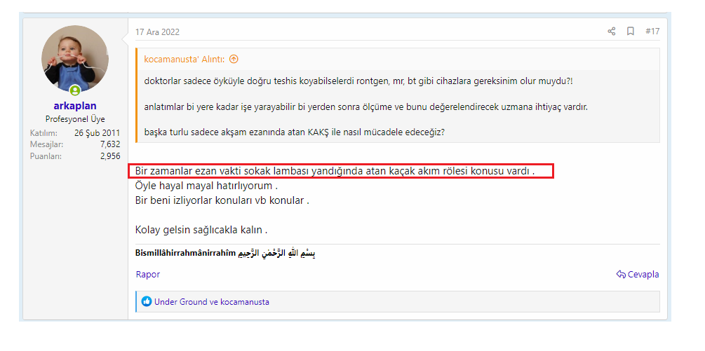

Uyur gezer kaçak akım rölesi
Bulunması en zoru bir yere saklanıyor .
Forumu dolaşmanız .
