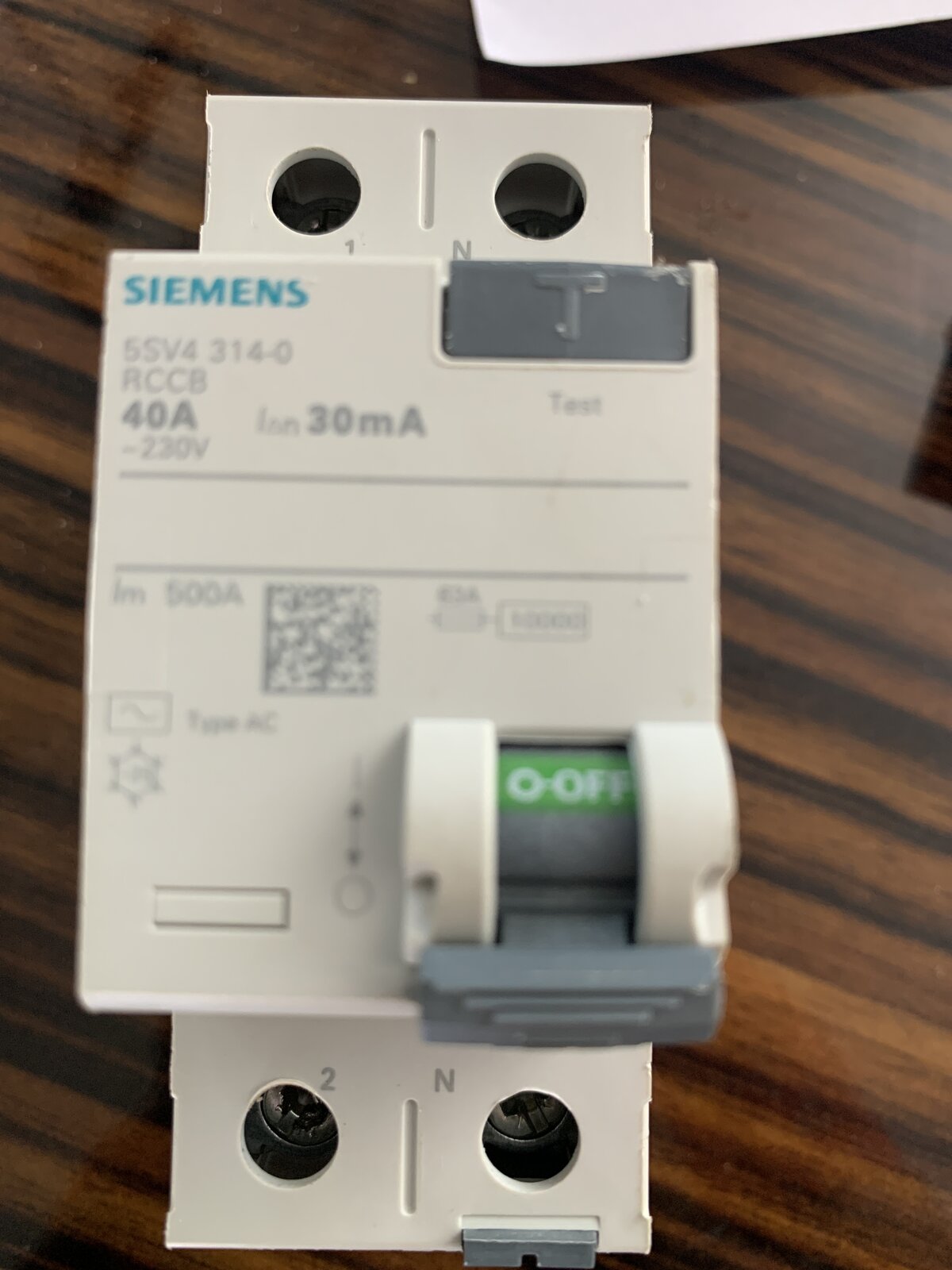

Merhaba dostlar. Son iki yıldır Siemens kar yaşadığım bir sıkıntı var. Dört beş gurbetçi müşterimin evinde roleler atıyor. Yurtdışına giderken roleyi kapatıyorlar ve geldikleri zaman açtıklarında bir iki gün sonra başlıyor atmaya gün içinde 3 4 defa atıyor sonra daha atma yok tesisatların hepsi sıfır ve sadece bu gurbetçi müsterilerim de yaşıyorum. Ortalama senede 200 daire yapıyoruz ve hiç böyle bir problem yaşamadım. Bu rolelerin tipleri var diyorlar bunun etkisi olur mu kullandığım modelde bu.şimdiden TSK ederim dostlar

Büyük ihtimal bekleyen cihazların içinde kısmı rutubet oluşuyor. Makinalar çalışıp ısınınca onuda zamanla kurutup daha sonra sorun olmuyor.

Bu kısmi rutubet önlenebilir mi daha önce böyle birsey yaşadınız mı ikincisi giderken o zaman cihazların kapaklarını açık bıraktırsam olur mu

Bana kalsa ben bir halta dokunmam. Atıyorsa atsın. Atması kötü birsey değil. Havalandırmakla falan olmaz.
