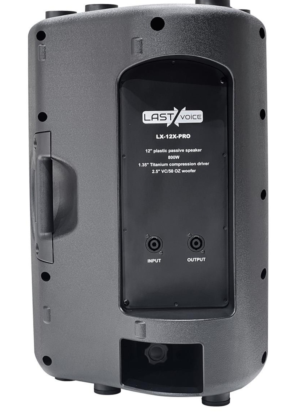

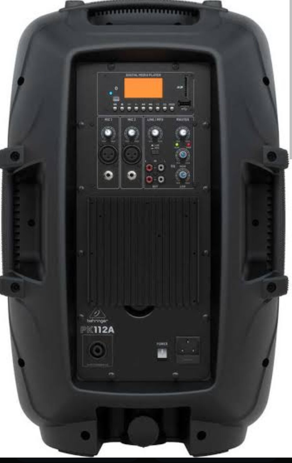

1 adet 600w behringer aktif hoparlör var. 1 adet de 800w pasif hoparlör. Aktif behringerden pasif hoparlöre kablo ile (spekon) bağlıyorum. Ses biraz yetersiz geldi. 1 adet daha hoparlör eklemek istiyorum ancak amfi ya da mikser yok tüm ses ve güç aktif hoparlör üzerinden geliyor.
800 wattlık pasif hoparlöre output da mevcut. Bu outputtan 2. bir 600w hoparlörü de besleyebilir miyim? Yoksa ses düzeyinde bir değişiklik meydana gelmez mi?
Aktif olanın teknik bilgileri linkteki görselde

Özelliklerinde göremedim.
Her çıkışın bir empedans değeri vardır. Siz bu bağlantı ile empedansı düşürürsünüz. Cihazın empedansının altına inmemelisiniz.
Mesela cihaz minimum 4 ohm empedansı kabul ediyordur. 800 watt ı 4 ohm da veriyorsa siz bu omajın altına inmemelisiniz.
İlk sıradaki 600w olan. 8 ohm yazıyor çıkış kısmında.
2.si de pasif olan. Herhangi bir yazı yok input veya output kısmında
