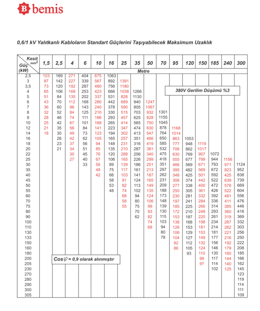

Merhaba kablo kesit alanı nedir, neyi ifade eder aşağıya bir tablo vericegim tabloda kablo kesiti 1,5mm olan bir kabloya 2,5 kW enerji verildiğinde 103 metre kadar kablo çekilebilecegi yazıyor buradaki kablo kesiti neyi ifade ediyor ne anlamda kullanılıyor kablo çapı gibi bir şeymi?

pi 3.14 r de kablo kesitinin yarı çapı veya fgencal beyin attığı posttaki diğer formül (π/4)*R² R ise kablonun çapı ikisini de kullanabilirsiniz.

Bende bir ekleme yapayım konuya.
1-Bizim ülkemizde hile hurda çok oluyor kablo şirketleri hepsi standart üretim yapmıyor onun için %5-10 tolerans payı koymakta fayda vardır.
2-Tesisatı yapan usta kablo soyarken kesit küçültmesi yapabiliyor.
3-Tadilat veya arıza durumları için pano boyutuna uygun olarak biraz bolluk bırakılmalıdır uzun mesafeli kablolarda tekrar kablo çekilmesini maliyet çok olabilir.(Ek yapma derdiniz de olmaz)
4-Kablo akım taşıma tabloları sadece mesafe dikkate almamalısın kablonun geçeceği yer (hava,boru içerisi,yeraltı,kablo çarpan oranı vb)ve iletkenin türünde(bakır,alüminyum)dikkat etmelisin.Elektron ileri geri hareketleri sonucu kablolar ısınır bulundukları farklı yerler göre soğuma oranları farklıdır.
5-İletken türü de mesafeye göre
