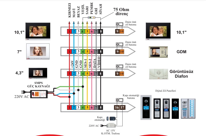

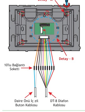

Ben audionun şemalarına baktım ustalarım. Kapı otomatiği için görüntülü diyafona ekstra bir kablo gelmesine gerek yokmuş. Youtubede videolar izledim. Kapı otomatiği için DT8 kablonun içindeki gri kablo ( data ) bu işi yapıyormuş. DT8+ 2 adet kablo ( daire içi zil ) yani toplamda 10 adet kablo görüntülü diyafona gelmesi gerekiyor. Binanın giriş panosundaki ek yerleri kontrol edicem.
1.foto ( Görüntülü diyafon DT8 kablo+ daire önü zil butonu için kablo 2 adet. Toplamda 10 kablo)

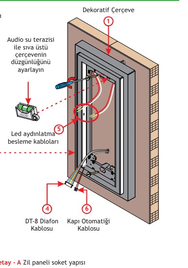

2.foto ( Zil paneli DT8 kablo + 2 kablo. Bu iki kablo kapı otomatiğini anahtarlayan soket. Yani zil trafosundan gelen bir kablo direkt kapı otomatiğine gidiyor diğer kablo zil paneline girip çıkışı kapı otomatiğine gidiyor)
3.foto genel şema.

Arkadaslar merhaba. Ben na de servisi ile gorustum. Kapı otomatigi icin ekstra trafo kullanilmiyormus. Zil panelinin arkasinda direkt cikis var kapi otomatigi kilidine geliyor. Ayrica dairelerde kapinin acilmasi icin kapi onunden zile basma sarti varmis. Su anda her sey normal. Hem kapinin onunden sifreyle hem de daire icinden aciliyor. Isin sıkıntısı kapı kilidinin temizlenmesiyle cozulmustur.

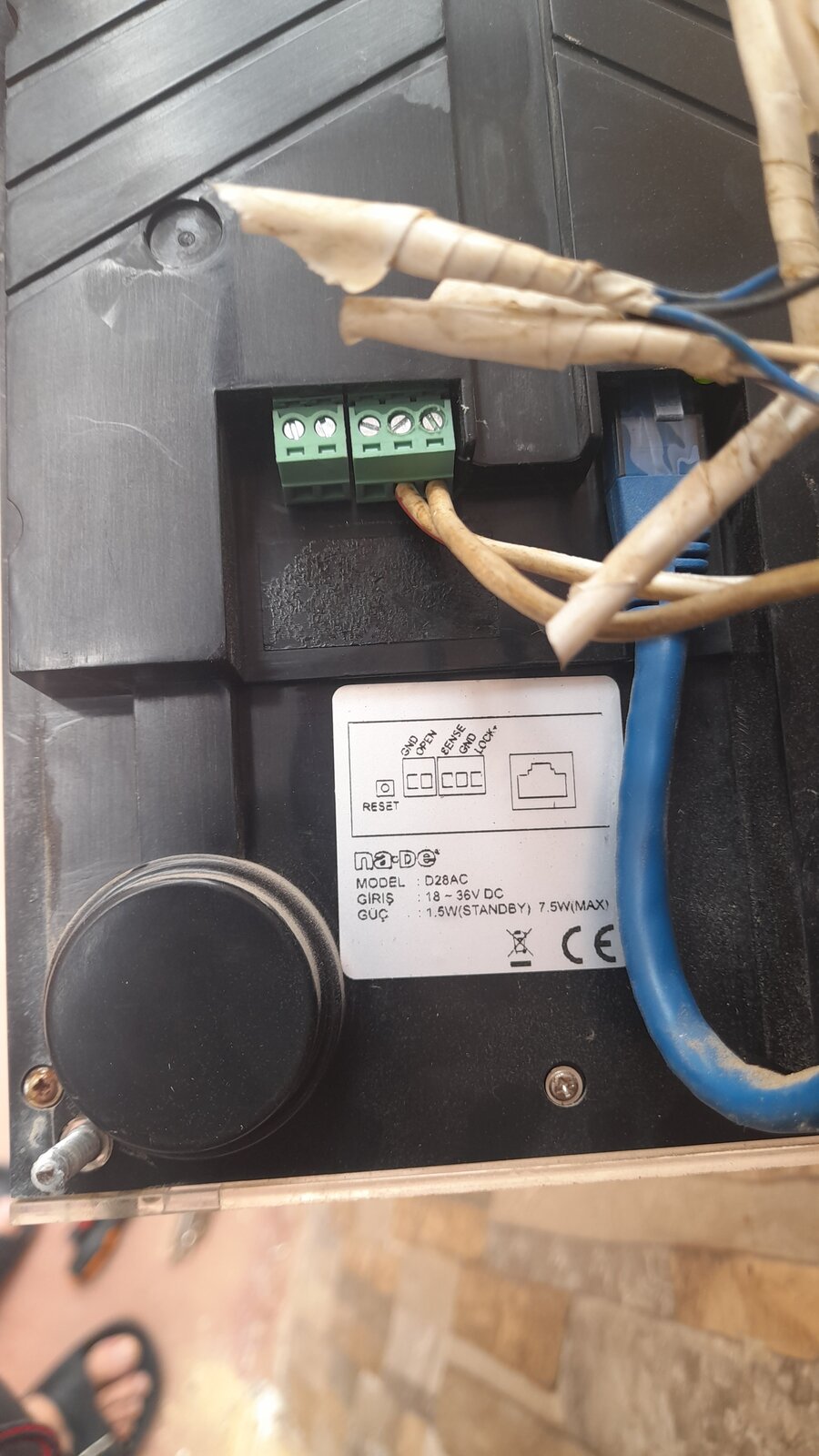

Zil panelinin fotosunu atiyorum. Lock(kilit) gnd uclari direkt kapi otomatigine gidiyor. Diger uclar ne ise yariyor bilgisi olan varsa paylasirsa iyi olur.( sense ve open mesela)
