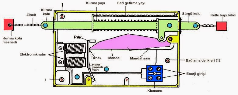

abiler dış bina giriş kapısını açıyorum, kapatacağım sırada dil kendini çekiyor hızlı bir şekilde. Ya kapıyı sonuna kadar açmam gerekiyor düzelmesi için ya da zinciri çekmem gerekiyor bunu neden yapıyor olabilir? Bunu arada yapıyor. Böyle olduğunda kapı kapanmıyor dediğim gibi ya sonuna kadar kapıyı açıp öyle kapatmam lazım ya da zincirini çekmem gerekiyor.
Bu türden bir kilit mi?
evet gencal abi böyle üstündede butonu var açmak için elektrikli
Belki tırnak aşınmıştır kurma esnasında mandal tırnaktan kurtuluyor olabilir. Belki de zincir ayarı bozulmuştur. Elinizden geliyorsa kapağını açıp kurma esnasında içeride neler oluyor gözlemleyebilirsiniz.​
