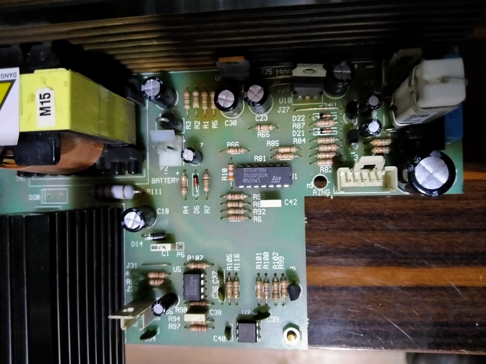

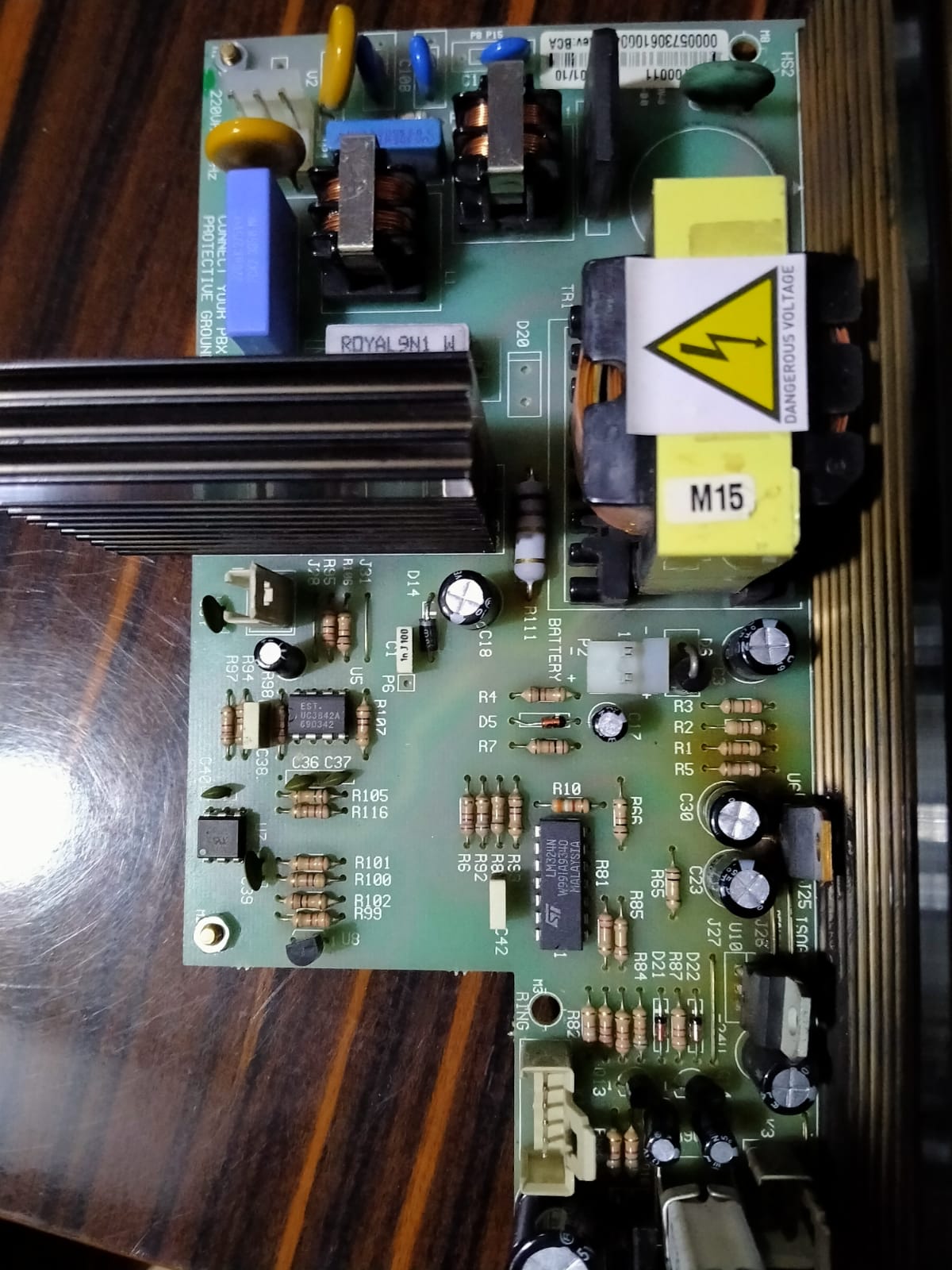

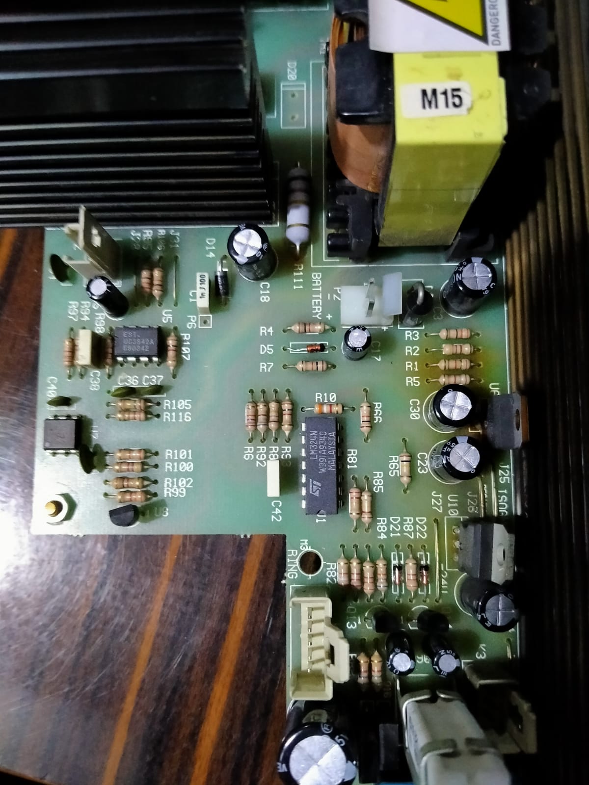

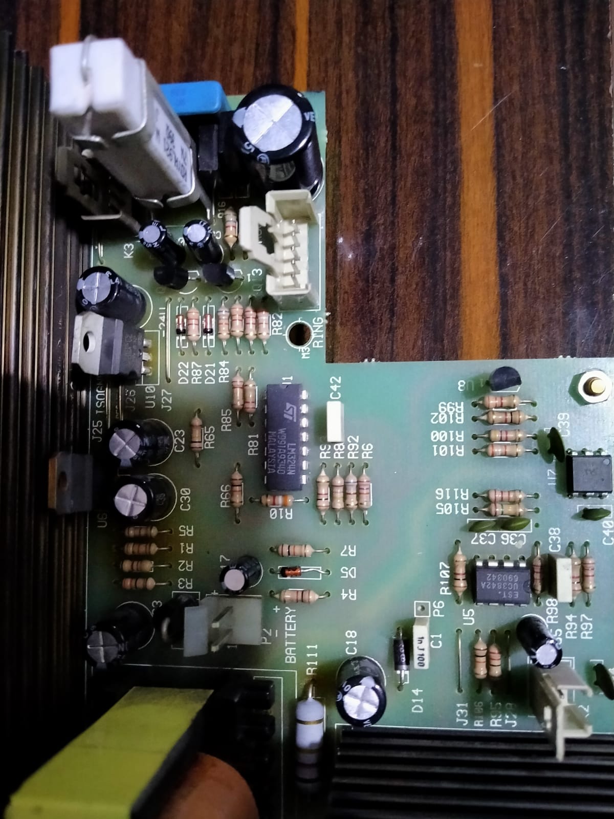

merhaba arkadaşlar bayramınız mübarek olsun...
Şebeke elektriği gelip gitti sps güç kaynağı voltaj almadı üzerindeki giriş katındaki uc3843 entegre arızalıydı bulamadım uc 3842 ile değiştirdim sps tepki verdi -24 ve +5 volt power ışıgı yandı . santrala taktığımda santralın ışıkları gelip gitti sürekli tekrar yani resetleme gibi düşünün lm 324 entegreyi değiştirdim. normal çalışmaya başladı fakat 30-45 dakika sonra yine dalgalanma başladı. bu hep böyle fiş çekip takınca devam etti .sps den foss diye hafif bir ses geliyor ac giriş katındaki kondanstör söktüm ölçtüm sağlam . 4n25 optokuplör var 1 ve 2 bacakları ölçtüğümde her iki bacakdanda değer alıyorum . sizce sıkıntı nedir.

Devre üzerinde ölçmeyiniz.
Sanki üç gerilim var gibi, -24V, +24V, +5V.
GND ler ayrı olabilir o şekilde yeniden ölçün...
Aynen hocam doğru tahmin. Tamam ben saseden olcmustum +24 +5 +3.8 sabit ti muhtemel gnd ler çıkış ucunun yanında voltaj vermiyordu.o uçlar ölçüp tekrar yazayım.
3.9,4.9,15,5,24,0 aynı değerde -24 ise 26.0-33.0 arası dalgaliniyor.
