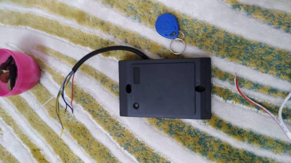

Selam.cihaz üzerinde wg 26/34 yazıyor.bu cihaza anahtarları nasıl tanıtırım teşekkür ederim
eger ürün sıfır ise buna benzer cihazların içinden master kart cıkar onu cihaza bir kere okutursun daha sonra elindeki anahtarlıgı okutup tekrar master kartı okutursan kaydeder varsa kitapcıgı resmini gönderirseniz bakabilirim yada tam modelini yazın
