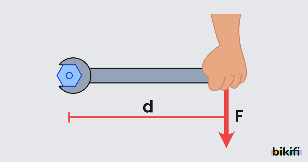

https://bikifi.com/biki/tork/
Tork hesabı böyle yapılıyor.
T=Tork (N.m)
F=kuvvet(N)
d=kuvvet uygulanan noktanın merkezden uzaklığı (m)
Tork=F x d
Torkdan gücü bulmak için saniyede kaç devir yaptığının bilinmesi gerekir.
n=devir sayısı
Güç=T x 2 x pi x n
Herhangi bir sorun olmaması bu hesaplanan değeri birden büyük bir katsayı ile çarparsan daha iyi olur.
Böyle bir sistemin gücünü bulmuş oluyorsun.
Kaç tane varsa hepsini teker teker hesaplayıp hepsini toplarsan motor gücünü bulmuş olursun.
Aynı güç isteniyorsa bulduğun gücü sistem sayısına çarpıp motor gücünü bulursun.
