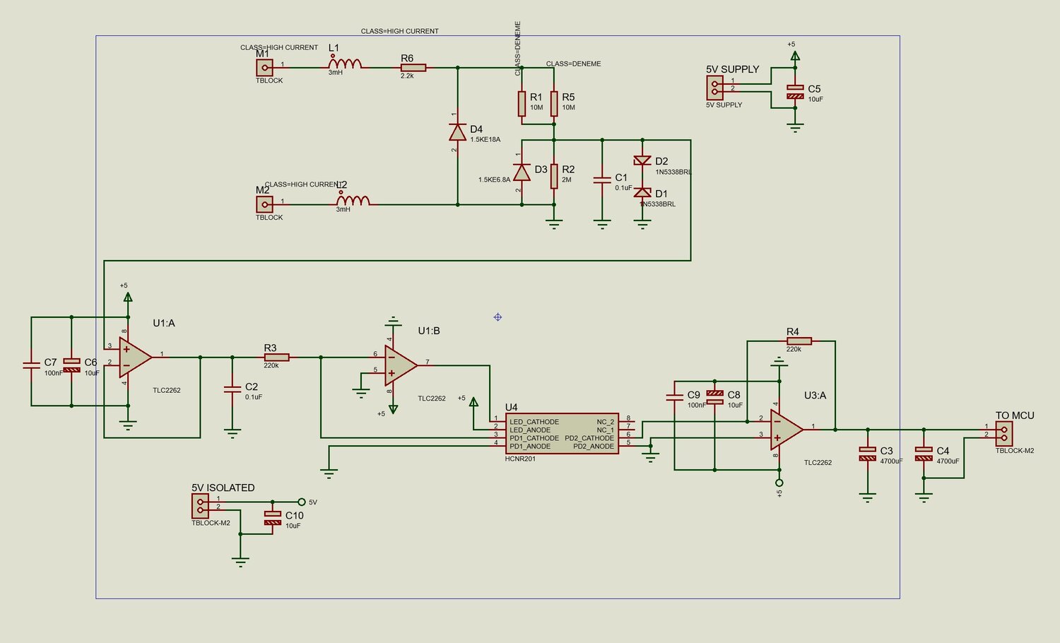

Merhabalar,
Kaynak makinasinin problari arasindaki gerilimi olcmek icin paylastigim resimdeki devreyi kullaniyorum. Fakat kaynak makinasinin torch'una bastigim zaman makina devreye girmezse 5 voltluk besleme kaynagi uzerinden(sanirim) devreyi tamamliyor ve 5v'luk guc kaynaginin voltaj gostergesi kisa sureligine donuyor ayni zamanda 5voltluk gerilim degisiyor. Kaynak makinasi devreye girdiginde herhangi bir sorun olmuyor. Sizce sorunu gidermek icin ne yapmaliyim? Kaynak makinasinin ground'i ile guc kaynaginin ground'ini ayirmak mumkun mu?
