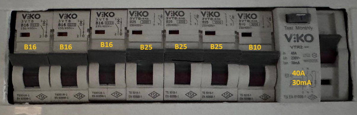

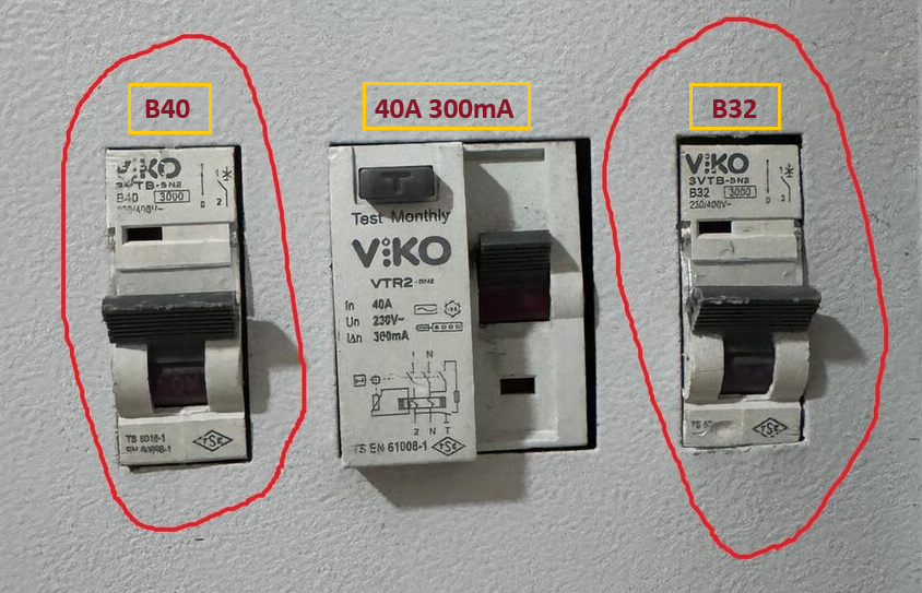

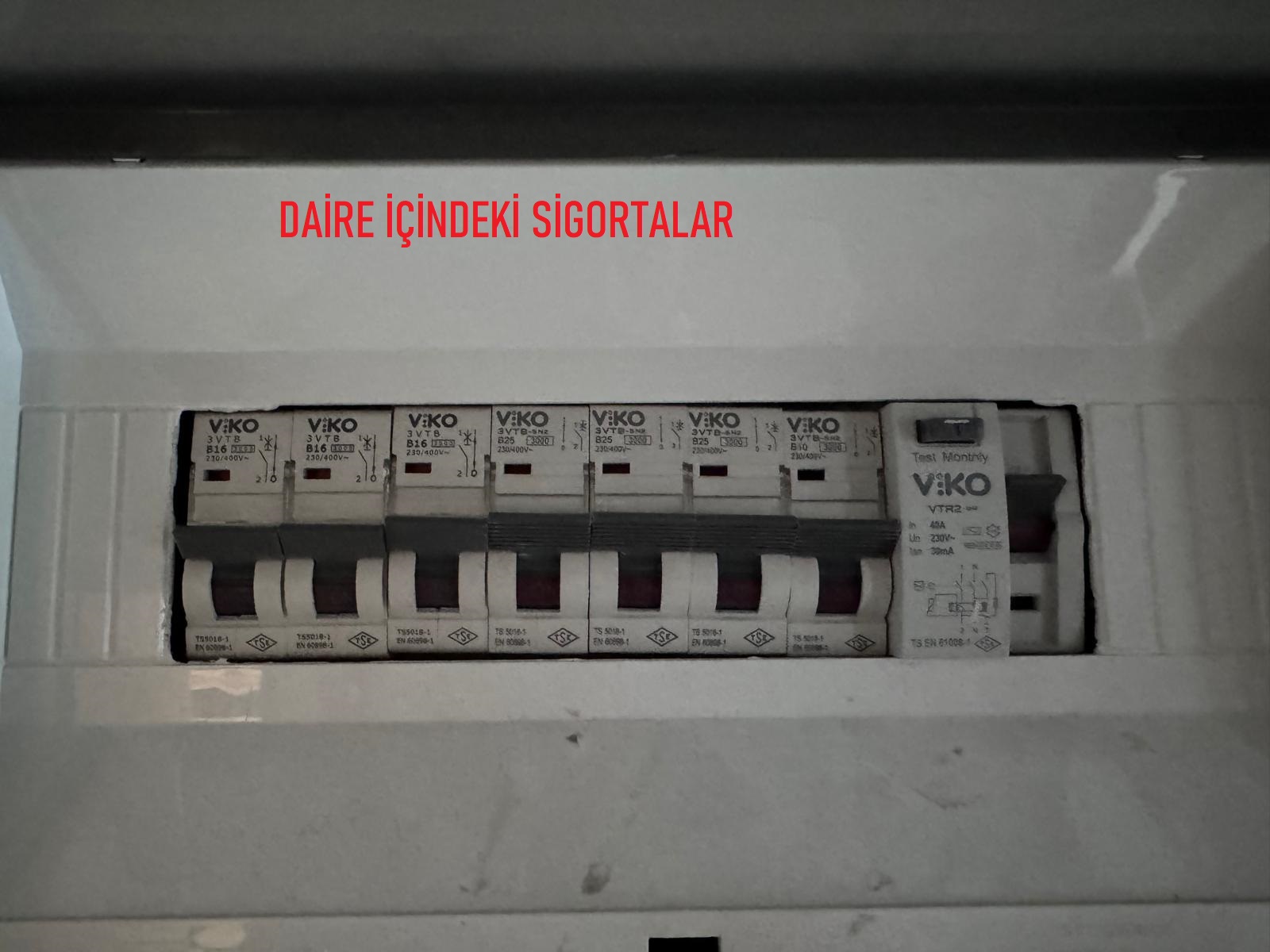

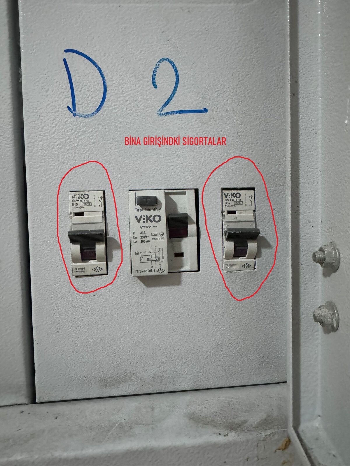

merhaba ustalarım daire içindeki sigorta atmıyor hep bina girişindeki iki tane sigortam birden atıyor
bu olay bir ay önce vanilatör aldığımda başladı sonra sigorta alıştı diye atmadı 1 ay boyunca ve şimdi üç gündür geceleri hep atıyor kaçak akım rölesi atmıyor...artık vantilatör açık olamasa bile atıyor... daire sigortalarını indirip tek tek deniyorum atmıyor sonra durduk yere atıyor bana yardımcı olun lütfen

Geçmiş olsun .
Arkadaşın cevabına ilave .
Fişe ve prize bakmanız kablo kırıklık , kararma vs gibi .
Vantilatör dediğiniz ( arıza yönlendirilmesi ) cihaz ürün fişi hangi prize bağlı ise o vantilatör fiş bağlı değilken siğortalar atma yapıyor mu ? ( vantilatörü devreden çıkartın ) Sonuç ?
Siğorta kutusundaki siğorta atmadan , sayaç panosundaki siğortalar nasıl atar demek istiyorsunuz .
Linye siğortası ile ana siğorta ve sadece ana siğorta atabilir .
Seçici siğorta ile çözüm .
Örnek :
https://new.abb.com/low-voltage/tr/products/system-pro-m/secici-tip-otomatik-sigortalar-smcb
Siğortalarınız .
2.5mm2 kablo için B 25 siğortalar yüksek . Kabloyu korumakta zorlanır .
Kolay gelsin Sağlıcakla ...

ustadım öncelike ilginizden dolayı teşşekür derim
vantilatör prize takılı değilken bile sigorta atıyor
az önce bile sadece beyaz esyalar varken attı
Elektrikci çağırmanızda fayda var .
Elektrikcinin arızayı nasıl çözümleyeceği durumu ?
Dairenin içinde de siğortada atmış olsaydı . ( o siğorta üzerinde yoğunlaşma )
Arıza tesbiti aza indirilecekti .
O siğortaya bağlı tesisat ve cihazların kontrolu ve siğorta değiştirmek .
sadece beyaz esyalar varken .
Beyaz eşya bağlı siğortalarını tesbit etmeniz .
