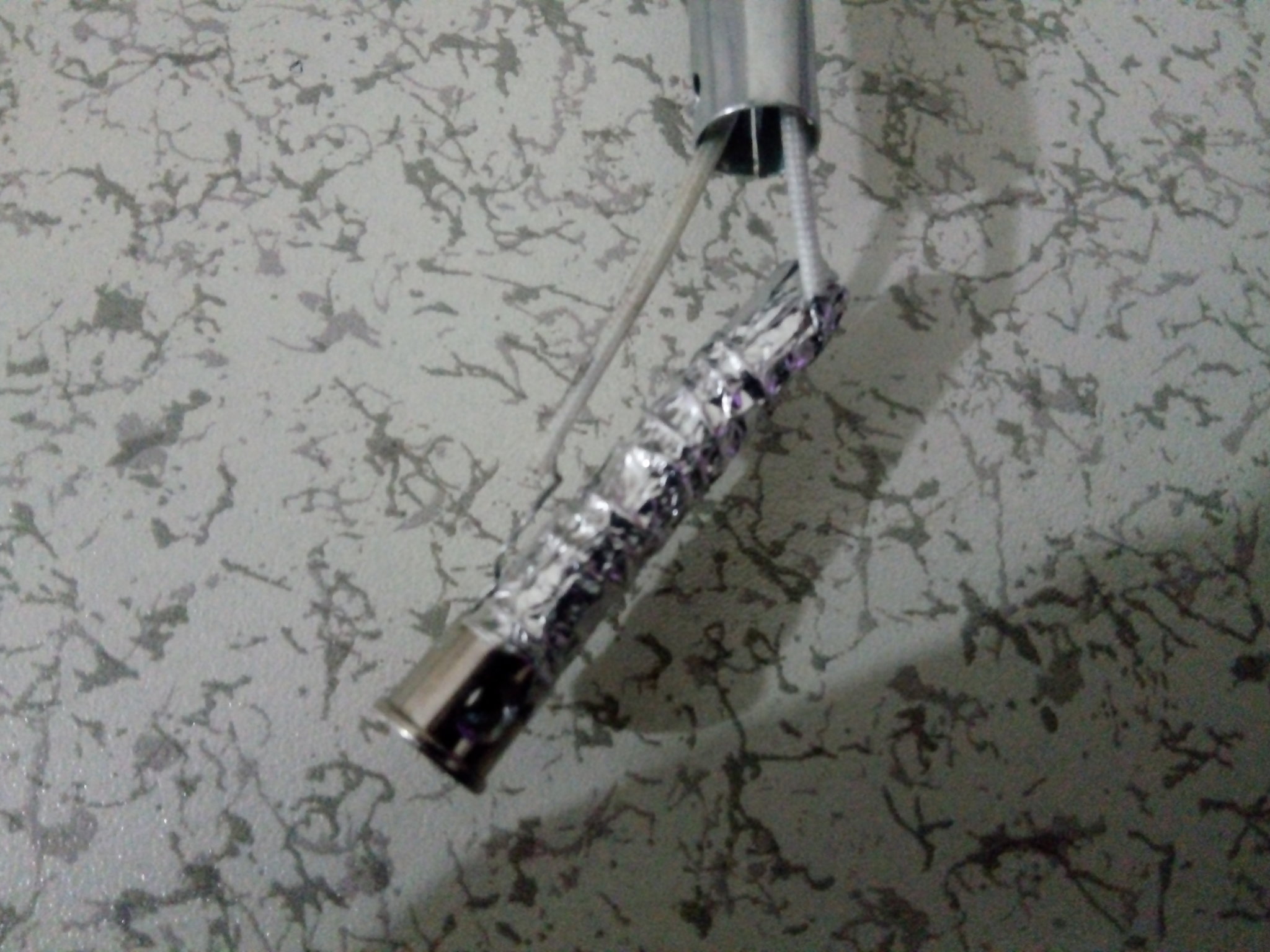

1) Kendi havyamı yapmak istedim çünkü havyaların yüksek maddi karşılıkları ve havya ile ilgili hiçbir bilgim olmaması ve genel olarak her ihtiyacımı ve şeyimi kendim yapma isteğimden kendim havyamı yapmak istedim fakat birkaç problem yaşadım. İlk sorum :
Ben havyaya fişi bağladım fakat fişe multimetre(yaktığım ama hala işimi gören) ile kısa devre testi yaptığımda iki probta kısa devre oluyor.Fişi topraklı olarak aldım ve toprağıda havya metaline bağladım. Önceden başka bir topraksız bir fişe taktığımda ve o fişide prize sokmaya çalıştığım anda ani bir kıvılcımla bir korku ve hüsran yaratmıştı . Acaba fişin probları arasındaki kısa devre havya için doğru mudur yoksa iki prob (faz ve nötr) arasında herhangi bir iletim olmaması mı gerekir ?

220VAC'de çalışacak havya rezistansının en azından birkaç yüz ohm direnç göstermesi gerekir, o rezistans ya da bağlantıda bir hata var.
Ben herhangi bir direnç bağlamadan direk fiş kablolarının ikisini havyanın içine sardığım rezistans telinin iki ucuna bağlayıp toprağı da havyanın dış kabzasına bağladım. Herhangi bir direnç eklenmeli mi ?
Hayır, rezistans telinin kendisi direnç zaten. İki ucunu ölçtüğünüzde görmeniz gereken dirençten bahsettim.

havya bozuk bir havyaydı , Üzerinde 220v/240v 25W yazıyor ama içindeki hiçbir şey kalmadı , sadece dış kabza aynı .
