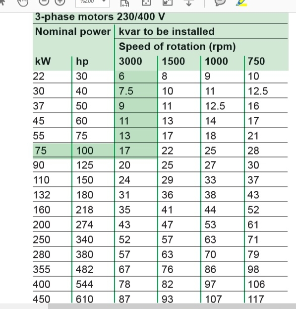

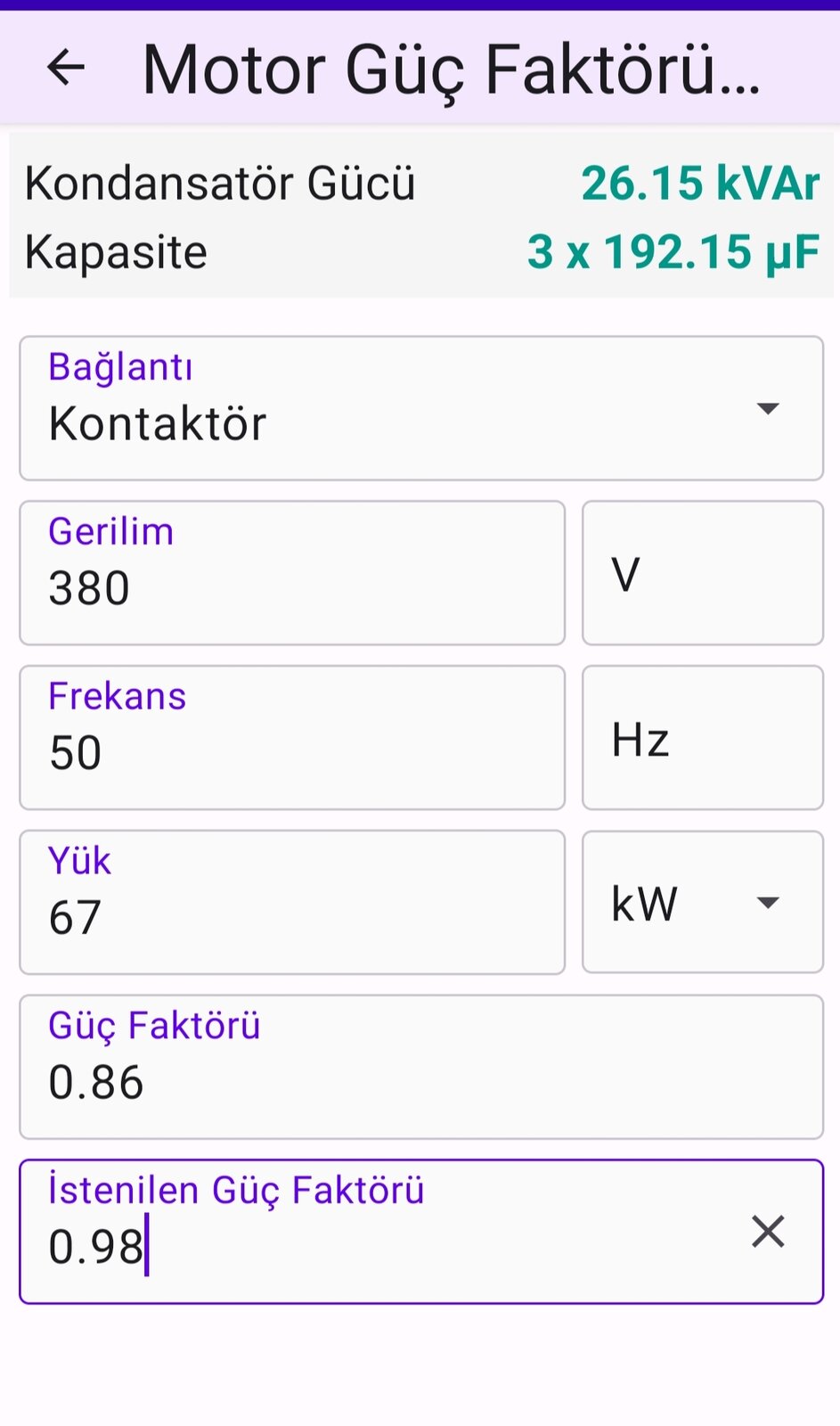

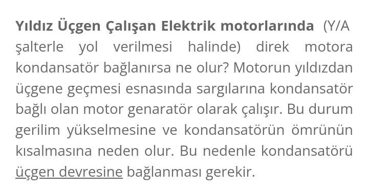

ustalarim yildiz ucgen 67 kw lik bir motorda 42 kvar lik kondansator kullaniyorum.Kondansatorun 20 kvari Anakontaktor cikisina, diger 22.5kvar ida ucgen kontaktor cikisina bagli. Bu sekilde kullanmanin dezavantaji var mi? Yoksa Ayri bir kontaktor alip ucgen kontaktorle berabermi devreye girmesi lazim kondansatorlerin.
Üçgenle beraber ayrı bir kontaktör ve koruma devresi.42 kvarı nereden buldunuz ?

yeralti kablosu var ustam ,trafodan yeralti geliyor 400 mt 3x70 ....kapasitif etki yapiyorki cos@ 0,99 suanda
Kapasitif etki yapıyor ! demek,daha az kondansatör kullanılacak demektir.Kaldıki,çalışma şartlarında ölçüm yapılmadan kullanılacak değer eksik / fazla gelebilir.Cezaya girmemek için,seçilecek değeri ölçümle tesbit etmek en doğrusudur.

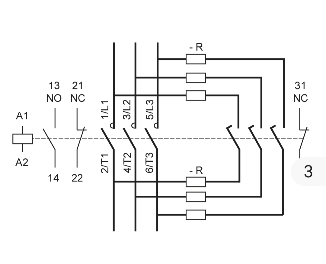

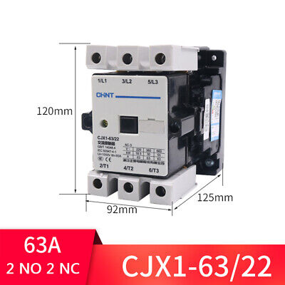

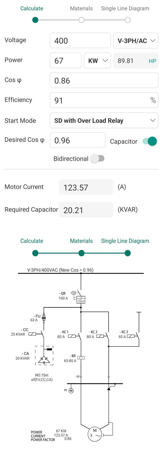

hocam elimde ac3 akımı 63A OLAN normal bir kontaktor var.toplamda 42.5kvar için akım degeri 21+29+11=61a oluyor sanırım. Bu kontaktörü üçgen kontaktorunun a2 ile paralel baglayıp kondansatorleri üçgen kontaktörünün çıkışına mı vereyim yoksa girişine mi yani ana şartel çıkışınamı? üçgen kontaktoruyle aynı anda devreye girip ana hat rst ye vereyim ,üçgen kontaktorunun çıkışındaki motor uçlarınamı ?Ana hatta versem ana kontaktor ve ucgenden gecen akımlar yukselmiş mi olacak? Tam çözemedim
    25.5 KB · Görüntüleme: 105
Kompanzasyonda,kompanzasyon kontaktörü kullanılır.Eklediğim bilgilere bakınız.Elektrikçi değilseniz ,iyi bir elektrikçi bulunuz.400 metrede çalışıyor ise dua ediniz !

Termik röle çıkışına kondansatör bagladınızsa, termik röle akımlarını, yeniden düzenlemek, düşürmek zorundasınız.
