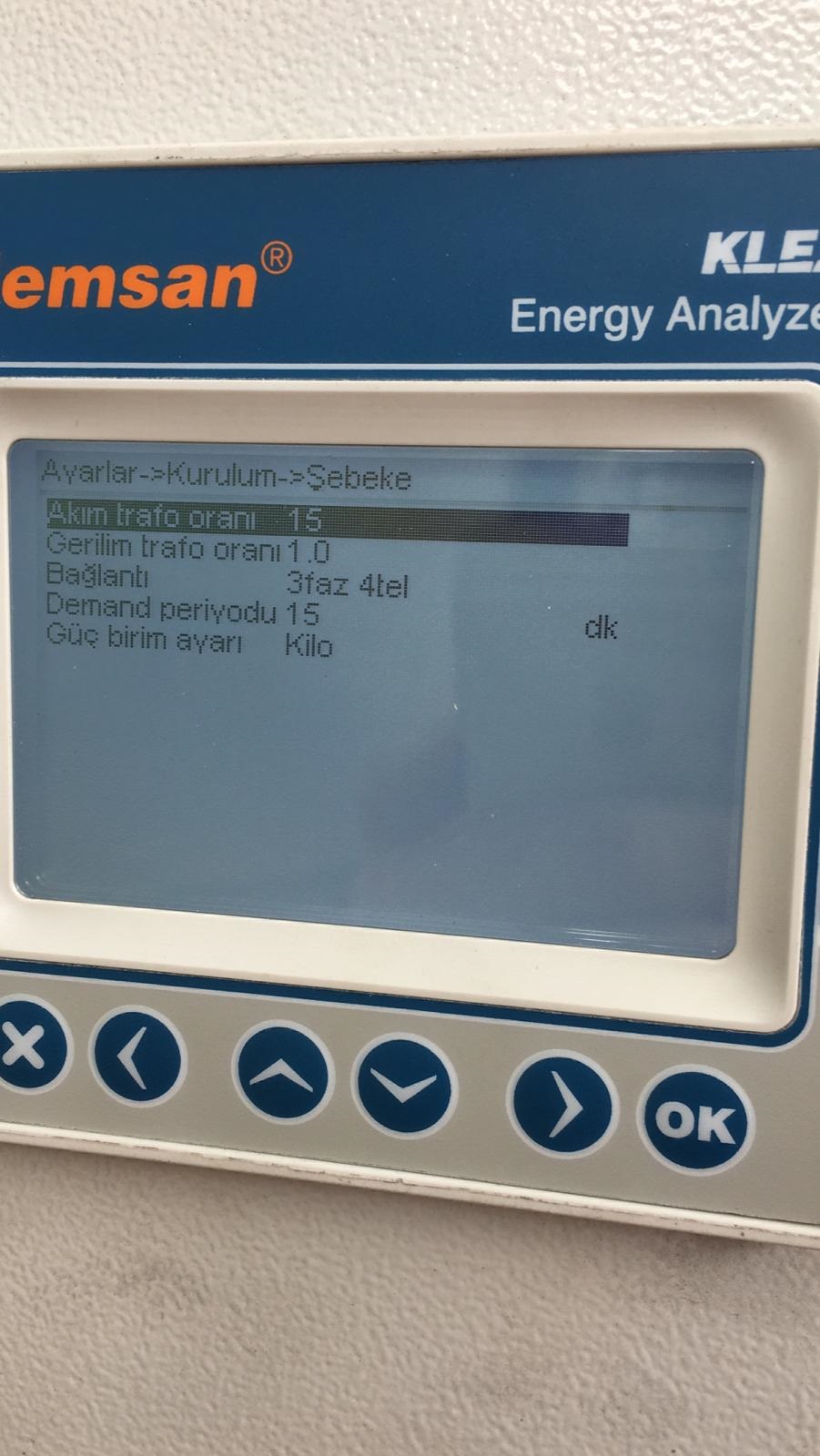

Merhaba,
Klea 320p Enerji Analizör ile 30kW'lık bir kompresörün tüketim değerlerini takip etmek istiyorum.
75/5A akım trafosu kullandım.
1. sorum akım trafo seçimi doğru mu?
2. sorum enerji analizöründe akım trafo oranını 75/5A, yani 15 mi girmeliyim?
- 75/5 uygundur,
- Ölçü aletleri,Primer / sekonder değeride is-
teyebilir,çevirme oranıda isteyebilir set değeri
için.Kullanım kitapçığında hangi parametreyi
istiyorsa,onu girmeniz gerekir,
- 75 /5 e ilaveten,klas 0,5 ve güç değeride ge-
rekir.Akım trafosu,ölçü aletine yakınsa 3-5 VA değerinde,30-40 mt. civarında ise 10 VA
değerinde olması gerekir.Min. kablo kesiti
2,5 mm² olmalıdır.Akım trafosundan,6 kablo
götürmenizde yarar var.
Merhaba,

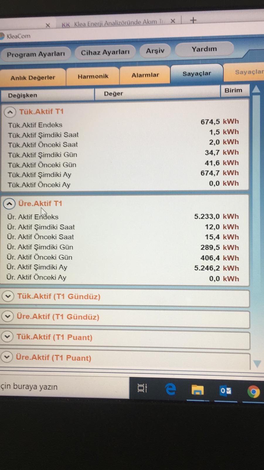

Akım trafosu 75/5 olduğu için akım trafo oranını 15 girdim. fotoğrafta görebilirsin.
Fakat değerleri incelediğimde üretilen enerji değeri tüketilen enerji değerinden fazla çıkıyor bu normal birşey mi?
