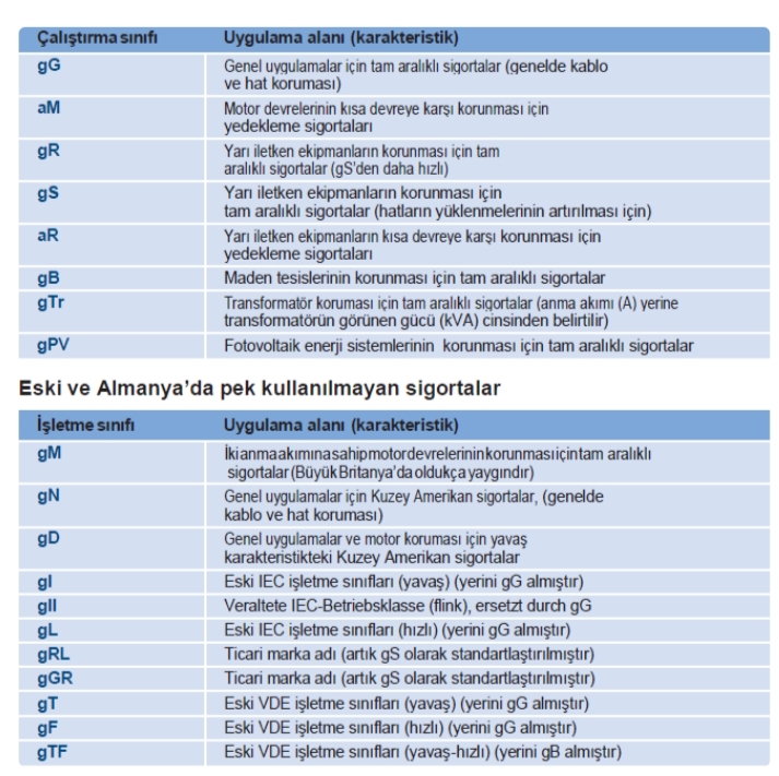

Sigortalı besleme ise,D tipi çözüm
olması gerekir ( denemekte yarar
var ) .gTR tip kartuş sigortalarda
çözüm olmalı.
Trafoların ilk devreye girme anındaki manyetik açlığı doğru seçilmiş sigortayı bile attırabilir . Trafo devreye alırken kesici açtırıp tövbe bismillah ne oluyor dediğimiz oldu bazı zamanlar . Bazı kompresörleri devreye alırken kontrol devrelerindeki besleme trafoları yüzünden de sigorta attığını gördük .Ha bu bir arıza kaynağı değildir . @fahri yetiş üstadın söylediği gibi açma eğrisi biraz daha yavaş karekterli D tipi sigorta denenebilir .
