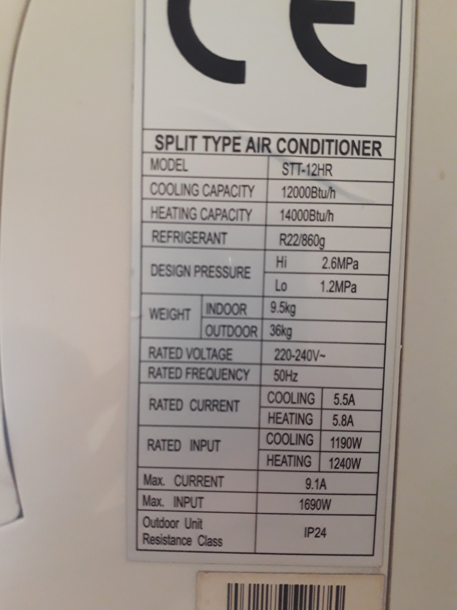

Klimayı Kışın Kullanmak İçin Günde 10 Saat Sıcak Modda Calistirsak aylık elektirik tüketimi kac tl olur ?

Klima ısınmak için çokta aman aman iyi bir seçenek değil.
Heating 1240kW yaziyor. Yani 1.24 kW x 10 = 12.4 kW gunluk yapar. X 30 = 372 kW aylik yapar. Burada yapmanız gereken sizin bolgedeki elektrigin birim fiyatini bu rakamla carpmak.
Artik gelen son zamlardan bu birim fiyati takip edemez oldum. Onuda siz faturalardan cikartirsiniz.
Bu hesap yöntemi cihazin 10 saat boyunca surekli calistigi otomatik yapmadigi dusunulerek yapildi. Ortam durumu goz ardi edildi.
Kolay gelsin.
En kolayı bir tane watt metre alıyoruz. Nette 70 tl civarı. Dijital. Prize takıyoruz klimayı da o. Cihaza takıyoruz. 1 ay boyunca çekilen kvh yada watti bize gösteriyor. Ay sonundaki kvh elektrik birim ücreti ile carpip sonucu buluyoruz.
Elektrik sarfiyatıni azaltmak için. Yalıtım birinci şart. Doğru cihaz seçimi önemli birde ınverter cihazlar daha verimli ve tasarruflu.
