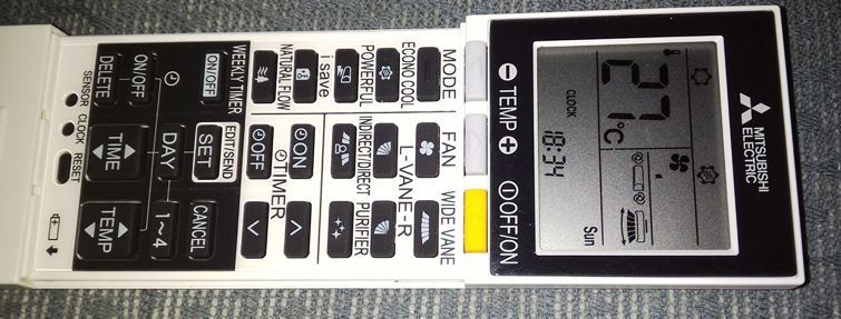

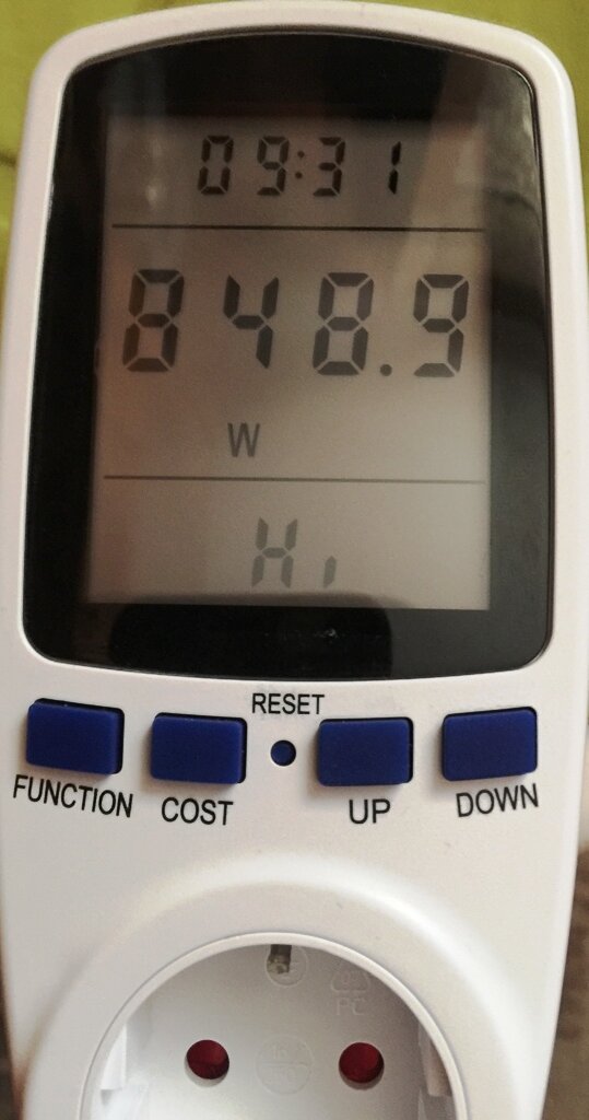

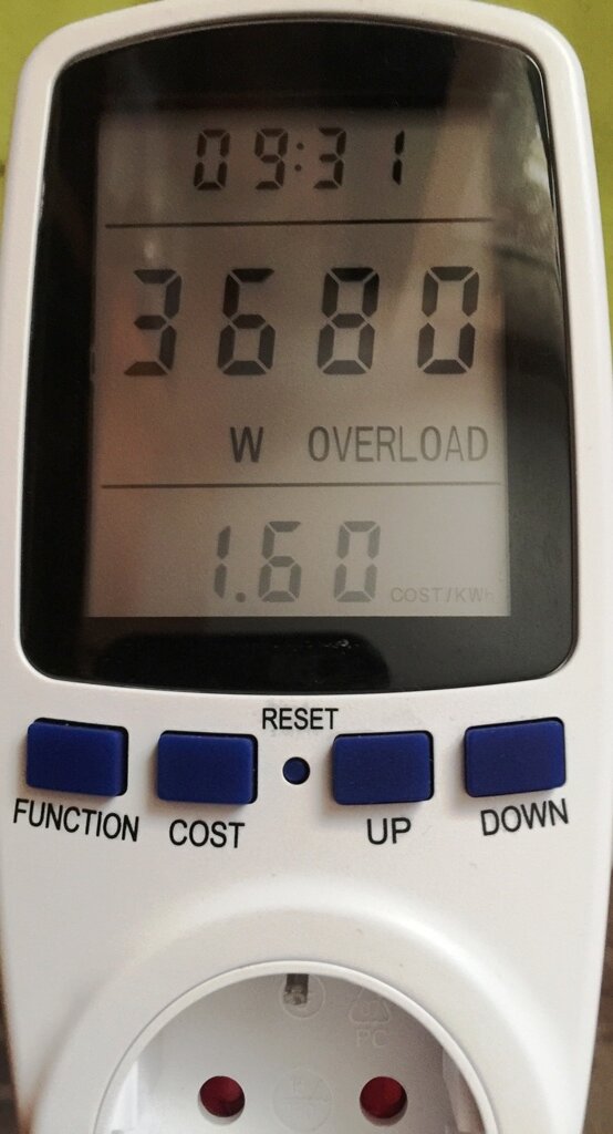

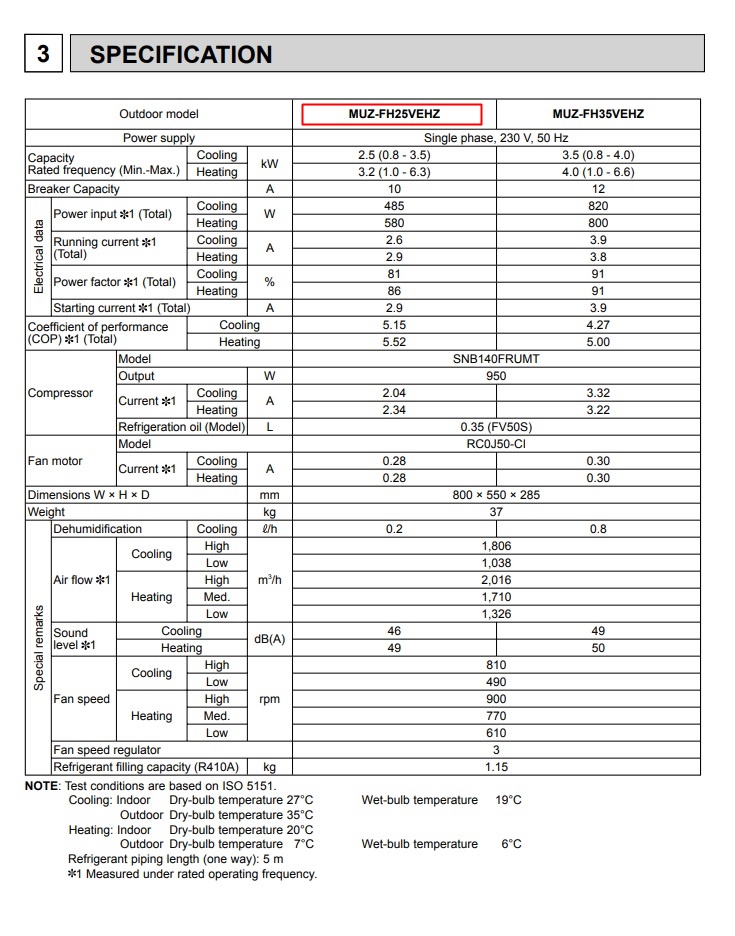

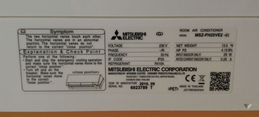

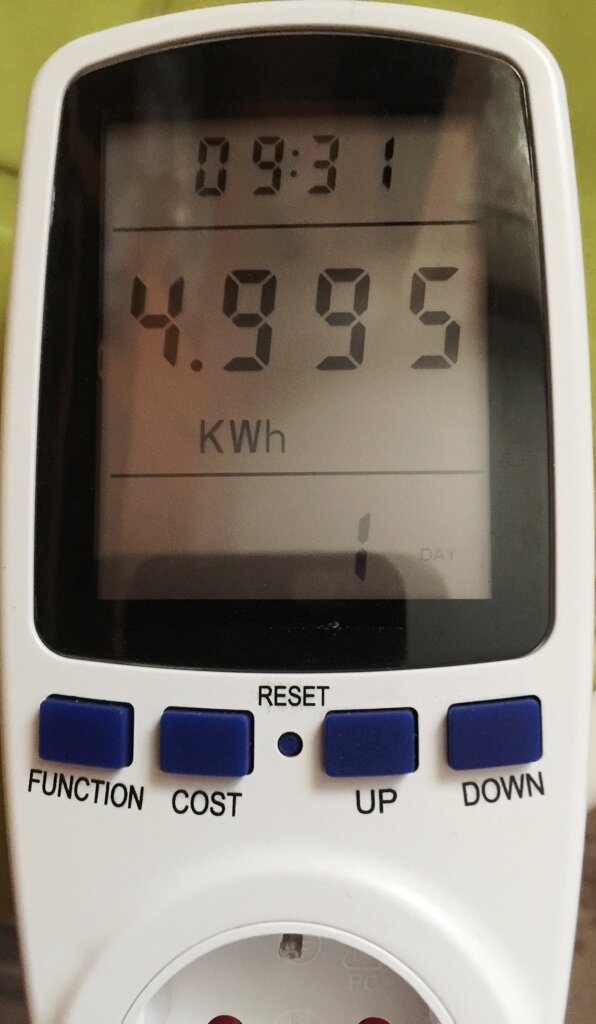

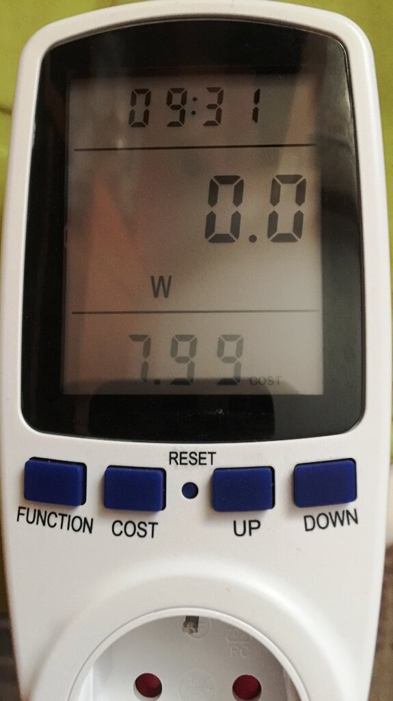

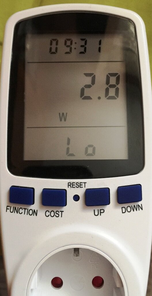

@Mr_YAMYAM hocam klima güzel soğutuyor ama bu ay gelen fatura ecik cep yaktı.:mad: Cihazın 24 saatlik elektrik tüketimini ölçmeye çalıştım. 1 KW yaklaşık1.6 TL olarak ölçüm cihazına manuel girdim. 24 saatlik tüketimi 7,99TL olarak gösteriyor. Ama gelen elektrik faturası hiçde öyle söylemiyor. :( Ölçüm cihazında 9:31 saat yazıyor ama ben tam 24 saat sürekli klimayı 27 derecede (Daha aşağıda değerlerde ecik soğuk oluyor)çalıştırarak denedim. Ölçümde nerede yanlış yapmış olabilirim ?

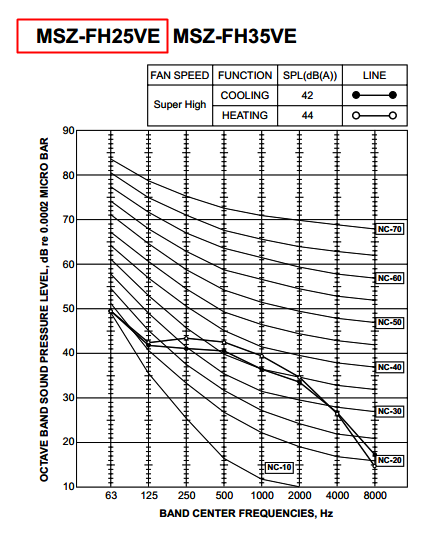

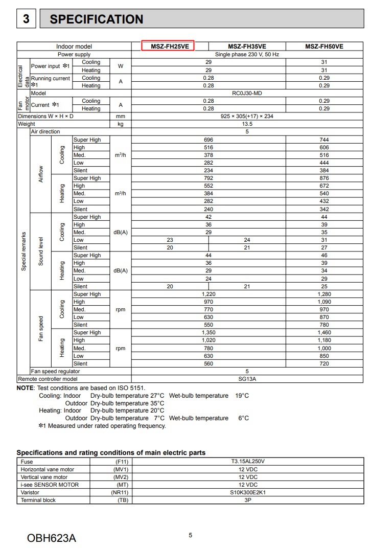

Üretici fabrika teknik verilerini (iç ve dış ünite ) ,grafikleri ve resimleri detaylı olarak paylaşıyorum.

Neden 1,6 Tl den hesapladınız? Bence burada bir hata yapıyorsunuz. Aylık tüketiminiz 300 kWh olsa birim ücret 1,64 Tl olurken aylık tüketiminiz 450 kWh olunca birim ücret 1,84 Tl oluyor. Hesabınıza göre sadece klima aylık 150 kWh tüketiyor, klimasız normal tüketiminizde 240 kWh olsa aylık tüketiminiz 390 kWh yapar burada da birim ücret 1,78 Tl ye tekabül eder.​
Ben Ademi mademi bilmem :) Hesaplarla konuşiyirim :) Mesken aylık 10 bin kWh tüketse kWh ücreti 2,2 tl oluyor. Tabi aylık 10 bin kWh tüketen meskene yedirmezler gel hele seni ticarethane yapalım derler :p:p
Klima kullanıp aylık 250kwh geçmeyen mı var Allah aşkına açıp bakın tarifelere üstte mesajda yazdıklarımı da iyi okuyun
