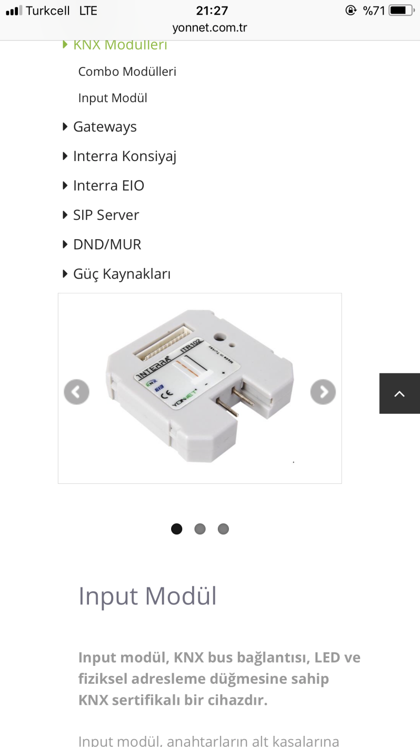

Arkadaşlar bu Knx sistemlerini araştırma içindeyim fakat çok fazla bir Bilgi bulamadım bu konuda... şimdi benim sorularım şunlar;

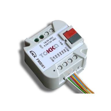

1) her odaya push button(light buton diye tabir ediliyor. Eski apartman anahtarları) koyduğum zaman bu anahtarları on off actuator lerine priz buat içi küçük input modülleri ile kontrol edebilirmiyim. Extra oda modülü diye tabir edilen büyük modüllere ihtiyaç var mı?
2) Dali mi önerirsiniz normal yoksa on off actuatorleri mi ? Dali kullanırsak yine 1. Maddedeki gibi priz buat içine input modülü ile Çalışır mı ?
3) dimmer modülü koyduğum zaman yine bu küçük buat içi input modülü ile kontrol edebilir miyim ?
4) internete açılmayacak bir sistemde gateway gerekli mi ?
5) motorlu perdeyi kontrol etmek için takılan duvar prizinden actuator e giden bağlantı nasıl olmayı veya onun içinde input aleti var mı ?
6) küçük bir tasarım yaparsak ;
Power supply > diming actuators- switch actuators - motorlu perde actuator vs > lambalar için priz buat içi mini input - motorlu perde input - diming input
7) Bu input aletleri hakkında Bilgi verir misiniz benim bahsettiğim input aleti ektedir doğru input bu mu bimiyorum fakat dediğimi 1. Madde de inşallah anlatabilmişimdir.

2. madde için , Dali pahalıdır , eğer proje kallavi birşey değilse her zaman on/off kullanım iyidir. (Dali de dimleme imkanı olduğu için tercih edilir.)
İnput anahtar için kullanımı, on/off ,dimmer ,perde ve panjur kontrol edersin
Tokka marka knx inputu , hem input , hemde linye kontrol imkanı sunuyor. Dimmer kontrol edebilmen için, bu Tokka markasının pdf'ini okumanı tavsiye ederim
