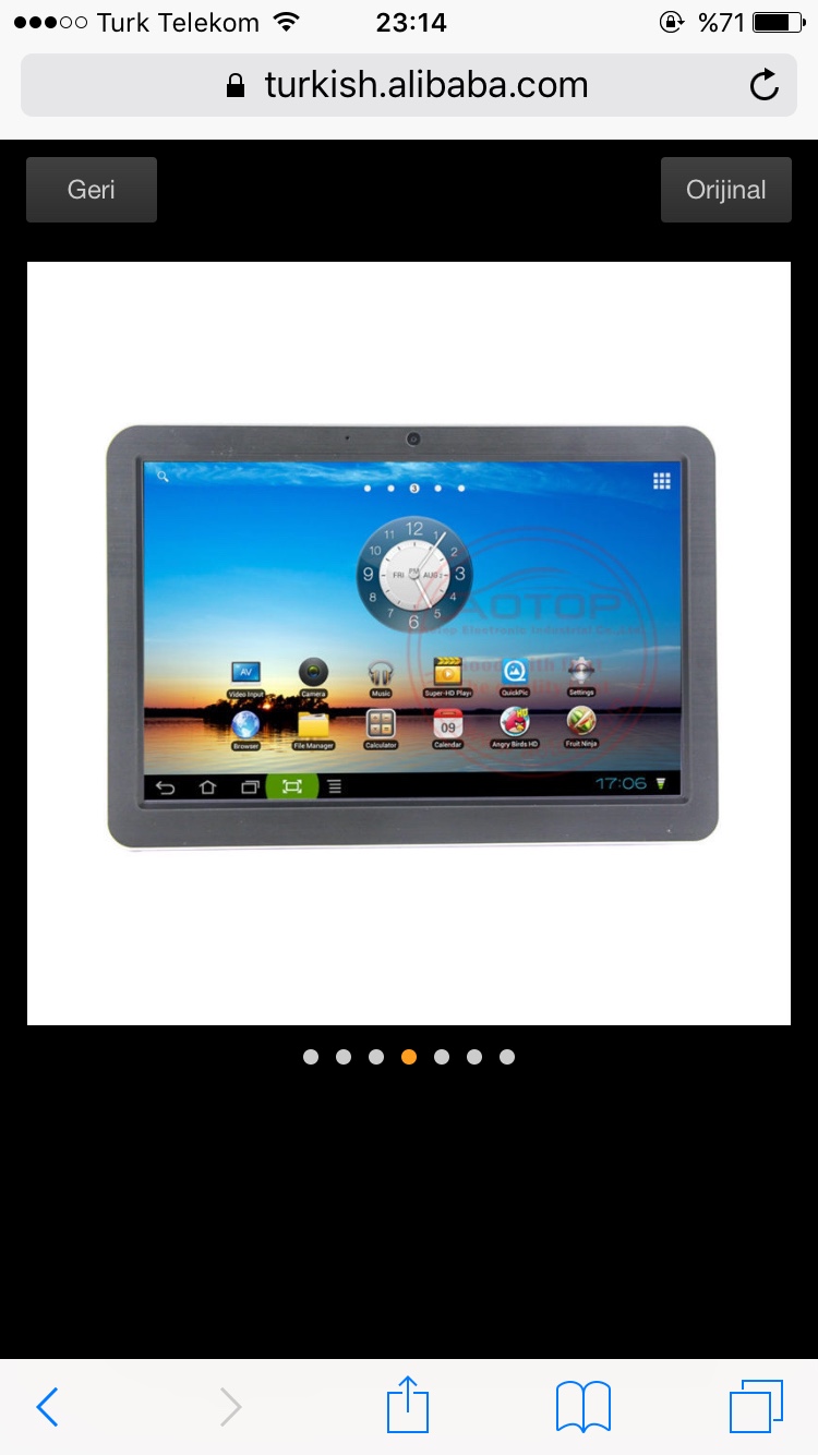

Herkese kolay gelsin otobüslerdeki koltuk arkası dokunmatik, android sistemler nasıl yapılmakta bu konuda bi çalışma yapmayı düşünüyorum bu sistemler nasıl işler ve yapmak için neler kullanırız hepinize şimdiden teşekkürler örnek olması için hem link hem de fotoğraf koyacağım
https://m.turkish.alibaba.com/p-det....html?spm=a2706.8168334.1998817009.177.AMqav4
Kesin bilmiyorum ama mantık yürütünce düşündüğüm 2 husus olmazsa olmaz,
merkezi tv santral,
film ve müzikler için data server.
Onları modifikasyonla yapmayı düşünüyorum asıl mevzu 100₺ lik tabletlerin anakartını alıp android yüklü bi monitör yapma var aklımda çalışırmı çalışmaz mı o kafamı karıştırıyor, pil yerine sürekli 12 v ile besleme olabilir mi tabi av/media özellikleride işin içine girince gayet karışık bi yapı ortaya çıkıyor data server işi içinde ana istemci kurup film müzik oyun vs gibi uygulamaları yönlendirmeyi planlıyorum
