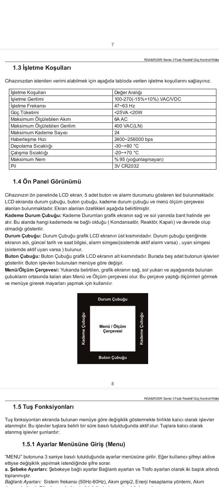

Merhaba, Kompanzasyon sistemimiz 2500KVa trafo için yapılmıştır. Entes RGSR-20S rölesi mevcuttur. Otomatik modda 100Kvar reaktif görmesine rağmen hiç bir kademe devreye girmiyor. Manuel olarak devreye alabiliyoruz. Rölenin minimum kademe devreye alma ayarı nereden ve nasıl yapılıyor. Bilgisi olan arkadaşlar yardımcı olabilir mi ? Şimdiden teşekkürlerimi iletiyorum.

Hayır ilk defa devreye alınmıyor. İlk devreye alınmasında reaktif yük aşırı az olduğu için otomatik devreye girmemesini normal karşıladık. Yük sayısı arttıkça reaktif artmasına rağmen otomatik olarak devreye hiç bir kademeyi almadı.
