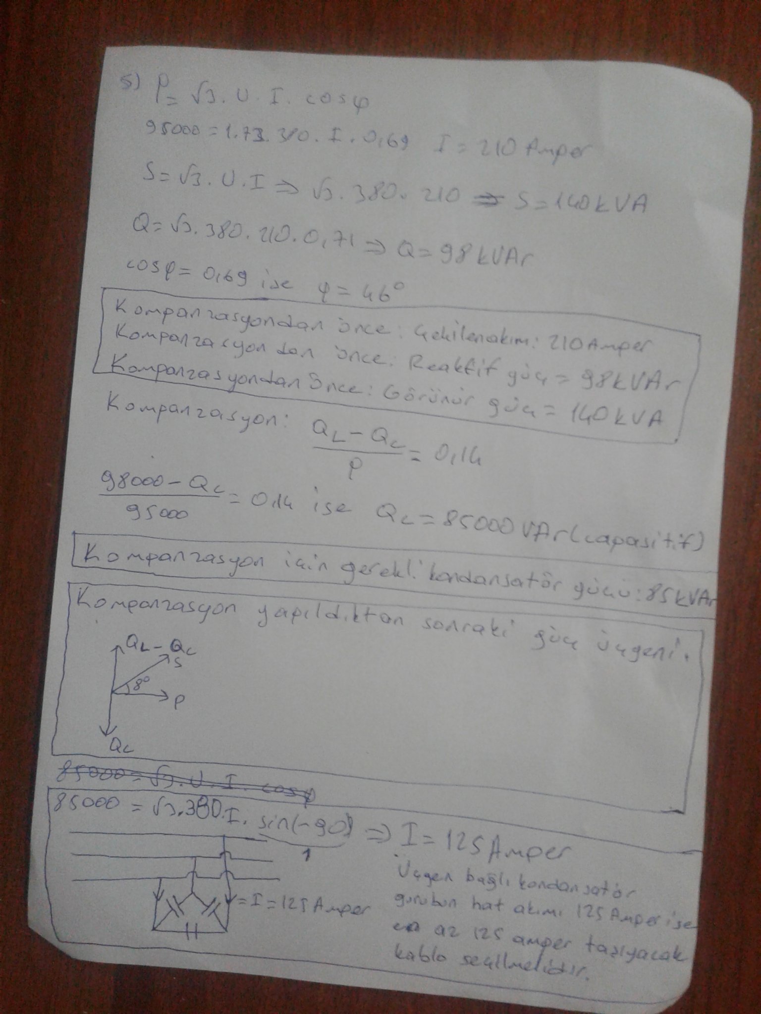

Kompanzasyon ve Trafo ile ilgili sorular

Yardımcı olursanız çok sevinirim
    354.8 KB · Görüntüleme: 33

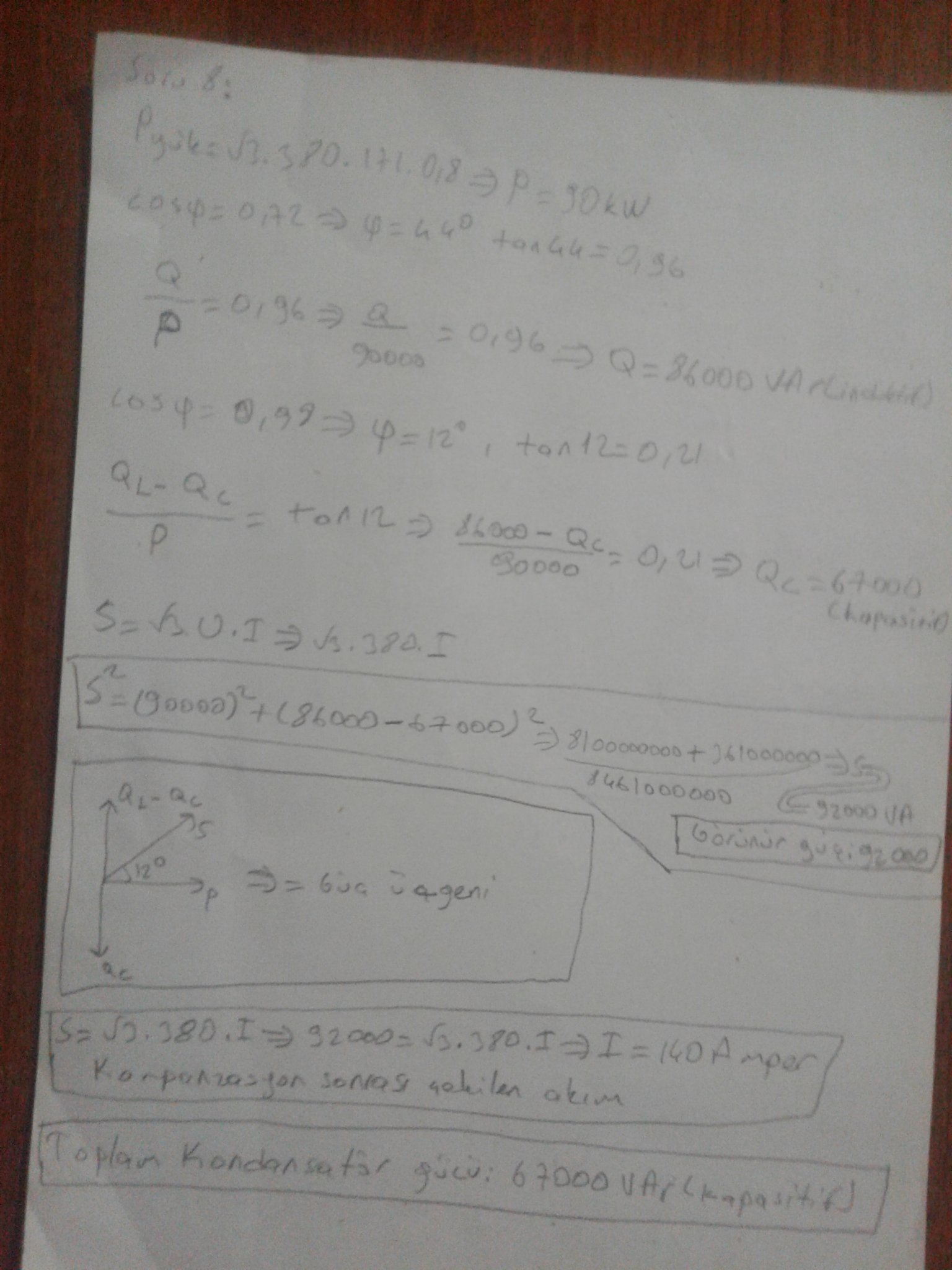

istersem hepsini çözebilirim, ama sadece soru5 i yapmak 1 saatimi aldı
Abim sen nasıl bir kralsin yeminle sana ettiğim duanin haddi hesabi yok. Allah gönlüne göre versin inşallah Allah razı olsun abim senden
soru 8 tam 1 saatimi aldı

129,434
926,696
451,988
