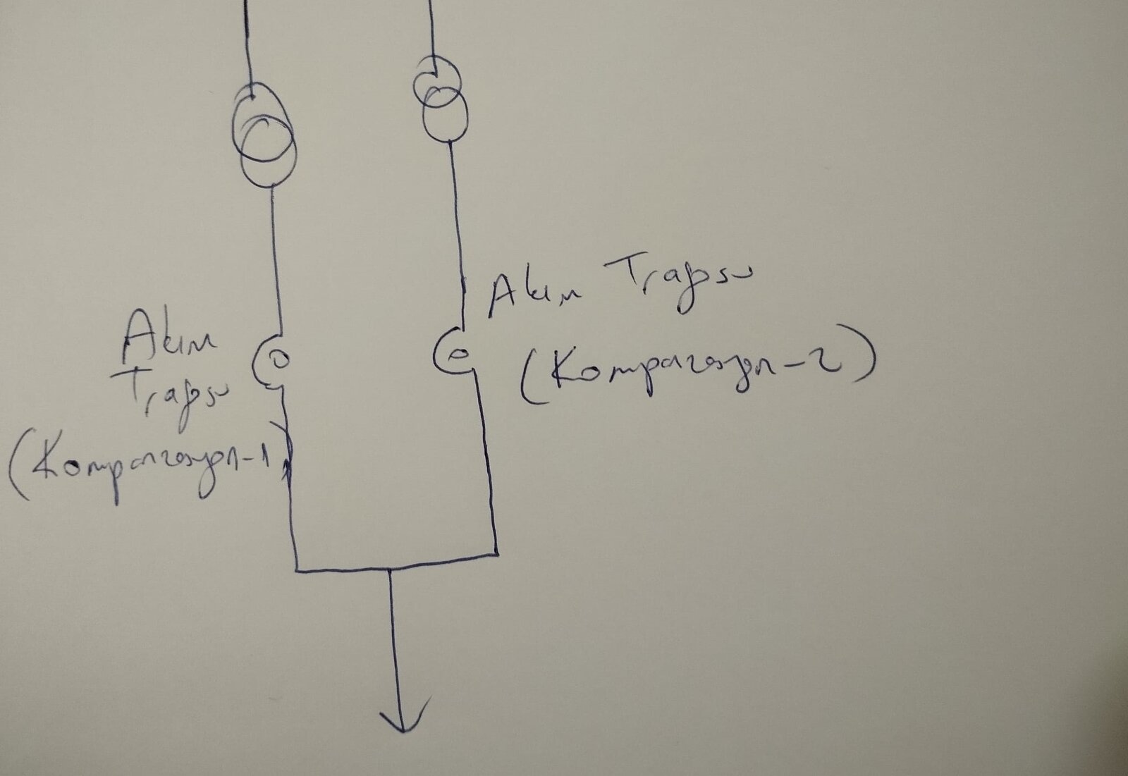

Paralel calisan ozdes iki trafonun oldugu bir sistemde alcak gerilim tarafinda yapilacak kompanzasyon ile ilgili bir sorum olacakti. Kompanzasyonu ortak AG barada yapmak yerine, her bir trafo icin kompanzasyonu ayri yapmakta bir sakinca ongorulur mu? Yani ortak AG baraya bagli iki ayri kompanzasyon panosu olacak. Bunlardaki reaktif guc kontrol rolelerine akim bilgisi iki trafodan ayri sekilde gidecek.
Destekleriniz icin simdiden tesekkur ederim. Basit bir cizim ekledim.
