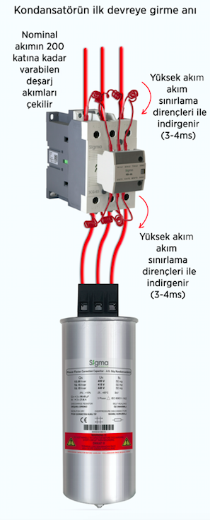

Kompanzasyon kontaktörleri, kompanzasyon sistemleri için özel olarak üretilir. Kompanzasyon sistemlerinde standart kontaktör yerine kompanzasyon kontaktörü kullanılmasının nedeni, kondansatörlerin elektriksel karakteristiğinden dolayıdır. Kondansatörler devreye girme anında çok kısa süre devam eden fakat çok yüksek değerlere ulaşan aşırı akımların çekilmesine neden olur. Yüksek genlikli ve kısa süreli bu akımlar elektrik sistemine bağlı olan cihazların yanmasına veya bozulmasına, kondansatörlerin ise zarar görmesine neden olabilir. İstenmeyen bu zararların önüne geçmek için ise kondansatör tarafından elektrik şebekesinden çekilen oldukça yüksek akımların kondansatörlere ve elektrik sistemine bağlı diğer cihazlara ulaşmadan engellenmesi gerekir.

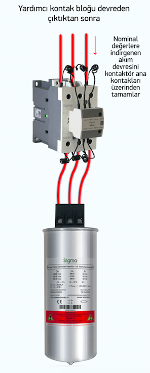

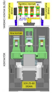

Sigma kompanzasyon kontaktörleri; kontaktör, yardımcı kontak bloğu, ve akım sınırlama dirençlerinden oluşur. Kondansatörün ilk devreye girme anında çekilen, anma akımının 200 katına kadar varabilen çok yüksek akım değerleri, öncelikle yardımcı kontak bloğu üzerinden akım sınırlama dirençlerine aktarılır. Bu sayede akım, devreye bağlı diğer ekipmanlara zarar vermeyecek değerlere indirgenmiş olur.3-4ms süren yüksek akımın sınırlandırılması sonrası, akım normal çalışma değerlerine indirgenirken, yardımcı kontak bloğu devreden çıkar, akım kontaktörün ana kontakları üzerinden devresini tamamlar.
