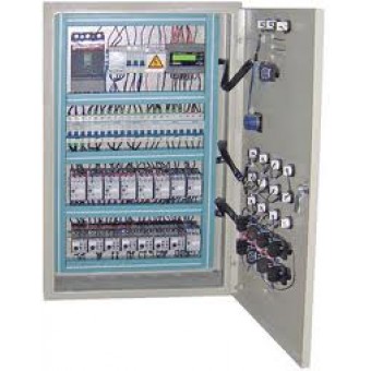

Uygun ikinci el 7.5 KW dalgakıran dks600 almak üzereyim. Pano olayını sorunca satıcı 900 TL ye pano takarız dedi. 900 TL ne tutuyor anlamadım, bana çok pahalı gibi geldi. Onun yerine şu iki alternatifi düşünüyorum, acaba uygun olur mu sizin de fikrinizi almak istedim:
1) Basınç otomatının kontağı ile 3 faz kontaktörü kontrol edip motoru direkt üçgen olarak şebekeye bağlamak. Bu çok düşük maliyetle hallolabilecek birşey. Motor direkt yol aldığı için mekanik aksamı zorlayacak tabii ki bu, ama kompresör sık kullanılmayacak. Çoğu zaman kapalı olacak, atöyleye gittiğim zaman devreye alacağım ve saatte bir kere, bilemedin iki kere devreye girecek.
2) ABB PSR16-600-70 yumuşak yol verici kullanmak. basınç otomatının kontağını buna bağlama imkanı var gibi duruyor. Fiyat da 500 TL gibi. Eğer direkt kalkış mekanik aksamı çok zorluyorsa bu şekilde yapayım diyorum.
Ama eğer o 900 TL lik panoda mutlaka gerekli olan veya yasal zorunluluktan dolayı olması gereken birşey varsa o zaman tabi yapacak birşey yok. Bu konuda görüşlerinizi almak isterim.

O panonun icinde yildiz kontaktoru ucgen kontaktoru kopru kontaktoru sigortalar yildizucgen zaman rolesi var ve tabi iscilik de var yapacagi ise gore normal
Madem az kullanacaksın 1 adet pako şalterle (0-1-2)manuel olarak yıldız üçgen bağla.

Evet doğru söylüyorsunuz, ama sorduğum zaman bana şu linki gönderdi:
Firma linki de şu: http://www.emaelektrik.net/75kw-yildiz-ucgen-hazir-dosenmis-elektrik-panosu
Yani kendisinin de zerre kadar bilgisi yok panoda ne olacağına :p Esasında zaten ayrı bir panoya da gerek yok benim için. Bir pano var elektriğin girdiği, ve içinde yer var.

Basınç azalınca motor otomatik devreye girmesi lazım, basınç normal değere gelince de motor durması lazım. O yüzden kompresör için yıldız üçgen pako şalter uygun olmaz.
Basınç otomatı kontağı ile kontrol edilebilen bir motor koruma şalteri araştırıyorum internette ama şimdiye kadar birşey bulamadım. Hep gördüklerim manuel kontrol edilebilen modeller. Eğer böyle bir motor koruma şalteri varsa, sadece bu ve bir de kompresörü devreye alacak 3 fazlı pako şalterle iş bitiyor.
Bu arada ABB PSR16-600-70 yumuşak yol vermeyi 280 TL ye de buldum bir yerde. Ama yumuşak yol verme olayıne gerek yok diye düşünüyorum şu anda. Kompresörün bir özelliği var, motor durduktan sonra pistonlardaki basınç tahliye ediliyor, böylece motor tekrar devreye girdiği zaman az bir yük görüyor. Bir de elektrik idaresinin ana dağıtım panosundan buraya gelen kabloyu özellikle normalden kalın seçtim (4 x 16mm2), 36 KW yük çekilince bile neredeyse hiç voltaj düşmesi olmuyor.
