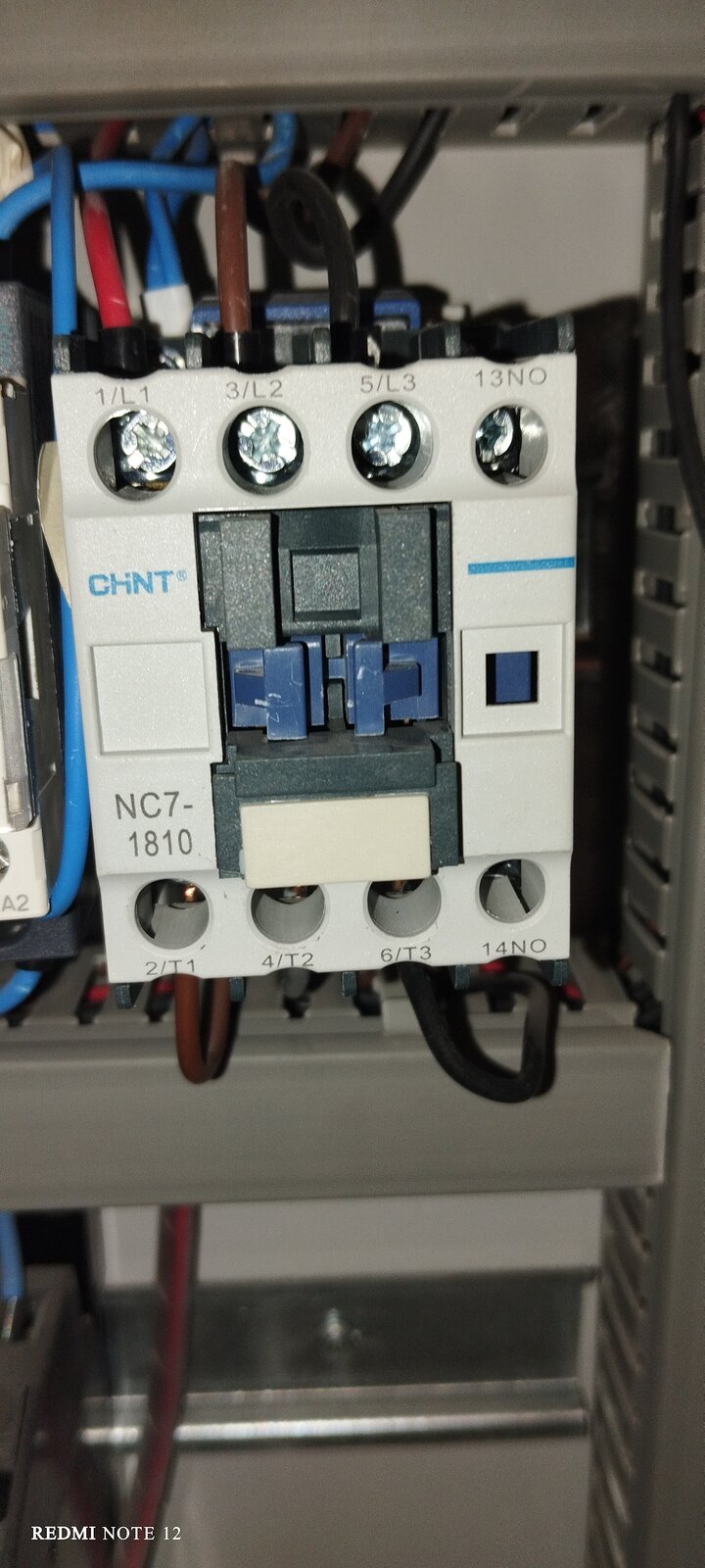

İyi akşamlar ustalarım binamıza ait doğalgaz brülörünün bağlı bulunduğu resimdeki kontaktör sigortası açık olmasına rağmen devreye girmiyor ve motor çalışmıyor ancak panoda bulunan kaçak akım rolesi kapatılıp açıldığında kontaktör devreye giriyor ve motor çalışıyor. burada nasıl bir yol izleyerek arızayı tespit edebiliriz ya da kontaktör arızalı mıdır.

termik atmış olabilir. termik soğuyunca kendini otomatik resetler. motor anma gücünden fazla zorlanıyor olabilir. motorun milinde sorun olabilir. yani bu arıza herşeyden kaynaklanabilir. kakr açılıp kapanınca değişen bir şey olmaz. tesadüfen denk gelmiş olabilir. motor milinden kaynaklı mekanik bir zorlamayla kontaktör devre dışı kalmış olabilir. sık mı oluyor.
