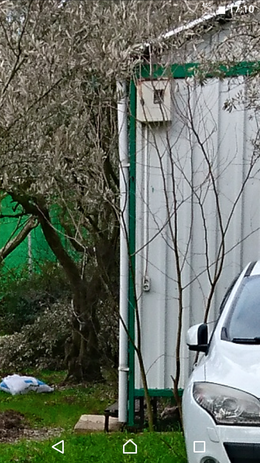

Merhaba ustalar bahcemdeki konteynira akü+inverter seklinde elektrik vermek istiyorum bana lambalar yansin prizlerde telofon sarj edeyim yeterli olcak.nasil bir akü ve inverter almaliyim,akü nekadar sürede sarj etmem gerekir ve nasil sarj edeblirim günes enerjisi koymak istemiyorum
Merhaba.
Lamba ve telefon şarjı için fazla bir güce ihtiyaç yok ama yinede ileriyi düşünerek 1 kW bir inverter almanızı tavsiye ederim.
Akü olarak 70-100 amper arası bir akü ve birde akü şarjı için redresör alırsanız ihtiyacınızı görür diye düşünüyorum.
@Mustafa KABADAYI ustanın dediği gibi ihtiyaçlarınız çok az, 1000 Watt yani 1 kWlık sistem kurmanız yeterlidir. elinizden geliyorsa 1 kWlık sistemleri inceleyiniz (ki nette onlarca örnek var) kafanıza ve kesenize uygun olan panelleri alıp kurabilirsiniz

Akü nereden beslenecek peki bir Şebeke yoksa ? Güneş paneli yerine mini res düşüne bilirsiniz en mantıklısı bu geldi açıkçası bana. Buda aşağı yukarı malzeme 7500TL düzeyinde olacaktır. Kaliteye göre artıp çıkması söz konusu tabiki.
Sayaç kutusu ve alt tarafta ikili bir priz görünüyor, durum tam nedir? Nereden nereye elektrik vermek istiyorsunuz?
Inverterden gorunen prize elektrik verince icerde komple elektrik olucak

Akuyu evde sarj edip getirrcem surekli orda elektrjkle isjm olmuyacagi icin aku hemen bitmez diye dusunuyorum
Bu ola bilir mümkün ama bir süre sonra sıkılacaksınız çünki hem şarj ederken inverter ihtiyacın olacak hemde aküden tekrar besleme yaparken olacak.
veya aşagıdaki linkte mevcut üründen 2ad. alıp hem enerji olan noktada hemde tüketim yapacagın yerde kullanman uygun olacaktır.
https://www.cimri.com/en-ucuz-akill...ar-gunes-paneli-invertoru-fiyatlari,720469796
Veya öyle bir kit ( kutu ) yapacaksın fiş priz ile tak çıkar şarj et tak çıkart tüket olacak. Linkteli ürün istegini karşılayacaktır.
Yakınlarda elektrik var mı? Aküden bahsedince yakında yok gibi anlıyorum?
Bir de girişi priz üzerinden değil de sigorta kutusundan vermek daha güvenli!
Yakinda elektrik yok ilerde gelcek.pandemiden dolayi ertelendi.eski sahibi araba akusunden inverteri o.prisize takinca icerde lambalarda prizlerde elektrik oluuyordu
tamam yukarıda dedigim inverter işini görecektir. Fakat dikkat ed akün biterse arabada çalışmaz ve orada kalırsın :) bence sen hem inverter hemde yedek bi akü al :)
