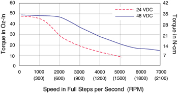

2.2 nm lik nema 23 motorum var. Step motoru 48v ile besleyeceğim. Bunlara her eksen için zincir dişli ile deviri düşürüp torku yükselteceğim. Oradan da Kremayere bağlayacağım. Konuyu açmadan önce genel step motor devir/tork grafiğini inceledim fakat acemi olduğum için bir karara varamadım. Tecrübenizden yararlanmak istedim. En sağlıklı ve verimli redüktör oranı kaç olmalı ? İlginiz için şimdiden teşekkürler.

iyi akşamlar
acemi olduğumu belirterek başlamak istiyorum. hocam grafik bir nema 17 için çizilmiş internette rastladım. motor 48v için 600 rpm den sonra tork kaybına düşüyor. sizin tavsiyeniz üzerine tork 1/10 redüktör ile tork kaybı olmadan max 600 rpm de kullandığımda max 10 rpm alabiliyorum. Bu devir kremayerde benim için oldukça yeterli diye düşünüyorum.
Bir step motorda adım atlamalar hangi devirden sonra başlar ? Pratiği olan arkadaşlar bu konuda yardımcı olursa sevinirim. Bu şartlarda 1/10 redüktör benim için uygun sanırım.

Öncelikle söylemeliyimki nema motor hiç kullanmadım. Ancak geçmişte motor redüktör devir tork gibi şeylerle boğuşmuştum. Eğer 48 volt ile besleyecekseniz 600 rpm deki tork da ideal ise bu motorun bu devri koruyarak redüktörü falan belirlemek lazım. Şayet redüktör ölçüsü garip oluyorsa motor devrini değiştirmek adına yavaş veya hızlı motora yönelmek gerekir.
Step motorlar genelde sürücüleri uyumlu, program doğru ise adım kaçırmamalı diye biliyorum. Aksi takdirde anlamı kalmıyor. O zaman kafasına göre takılan motor adını verirlerdi sanırım. Bilenlerin yorumlarını almak daha doğru bu konuda.

Adım atlama;sistemde oluşan karşı kuvvetler sizin motorunuzun gücünü nerede aşarsa orada motor adım atlatır.
Bu adım atlatmalar her devirde olabilir.
Siz öncelikle gerekli olan kuvvetleri ve hızları yaklaşık olarak belirleyin hesabı öyle yapın.Hızın yüksek olduğu yerde güç düşer,gücün yüksek olduğu yerde hız düşer.
Saygılar
Yardımlarınız için teşekkürler. Verdiğiniz tavsiyeler doğrultusunda 1/10-1/15 arası bir oranda yapmaya karar verdim.Yardımı geçen tüm arkadaşlara teşekkürler.
