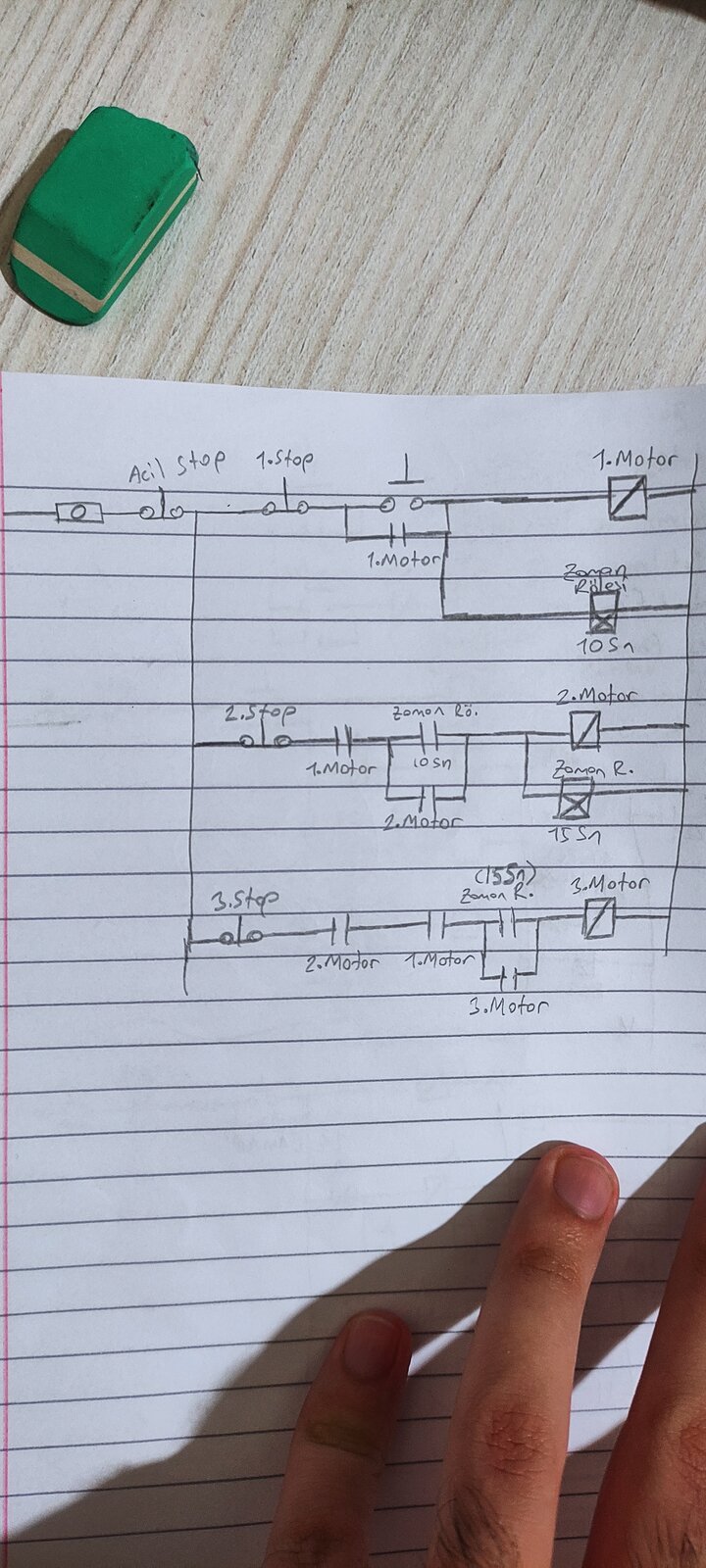

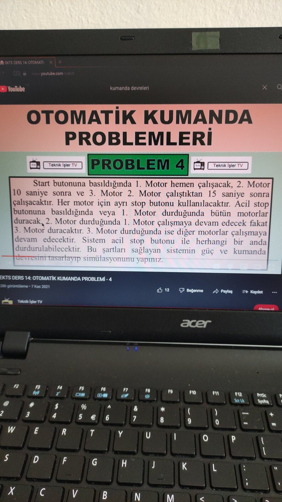

Herkese merhabalar kumanda devrelerinin mantığını kavramaya çalışıyordum acaba şu istenilen probleme Amerikan normu çizimim doğru mu benim çizdiğime göre sistem sorunsuz çalışır mı?
Teşekkür ederim.
şimdi devre yanlış mı oldu yoksa o konulan 1. motor NO gereksiz mi oldu anlayamadım
Otomatik kumanda devrelerinde gereksiz kullanılan her eleman daha fazla arıza ihtimali ve kaynak israfıdır. Devre çalışır mi? Çalışır. Kaynakların kullanimi açısından doğru mu? Hayır...
