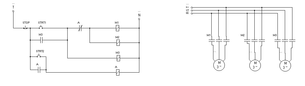

aşağıdaki gibi çizdim.
1. start da 3 motor çalıştı
2. start da 1 ve 2. motor durdu 3 çalıştı.
fakat tekrar 1.starta bastığımda 1 nolu start butonu mühürlendiğinden döngüye sokamıyorum.

Devreniz doğru çalışıyor.
Daha az kontaktör kullanılarak çalışacak şekli aşağıdadır.
Sizden 1. ve 2. motor durduktan sonra 3. motor çalışırken tekrar 1.starta basılarak 1. ve 2. motorun tekrar çalıştırılması istenmemiş soruda. Dolayısı ile devre bu şekli ile istenmiş olduğundan başka bir şeye gerek yok.
