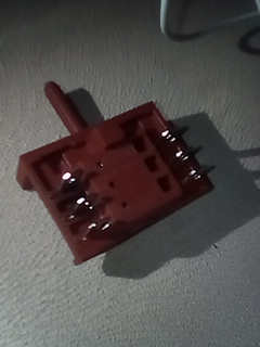

Arkadaslar gecen hafta ekmek icin hamur hazirlamistik ama rezistans ayarliyan parcanin arzali oldugunu farkettim isimizi gorsun diye gorsel fotosu almadan kablolari kesip direk baglayip yuksek isida isimizi gorduk parcayi aldim takicam ama kablolarin yerlerini hatirlamiyorum ayni firindan olup baglanti fotosu gondere bilcek olan varmi ?kumtel luxell sol tus derece. Sag tus 4 kademeli sartel olan
Buna nerden gelen kablo hangisine baglanicak yardimci olabilcek olan varmi
