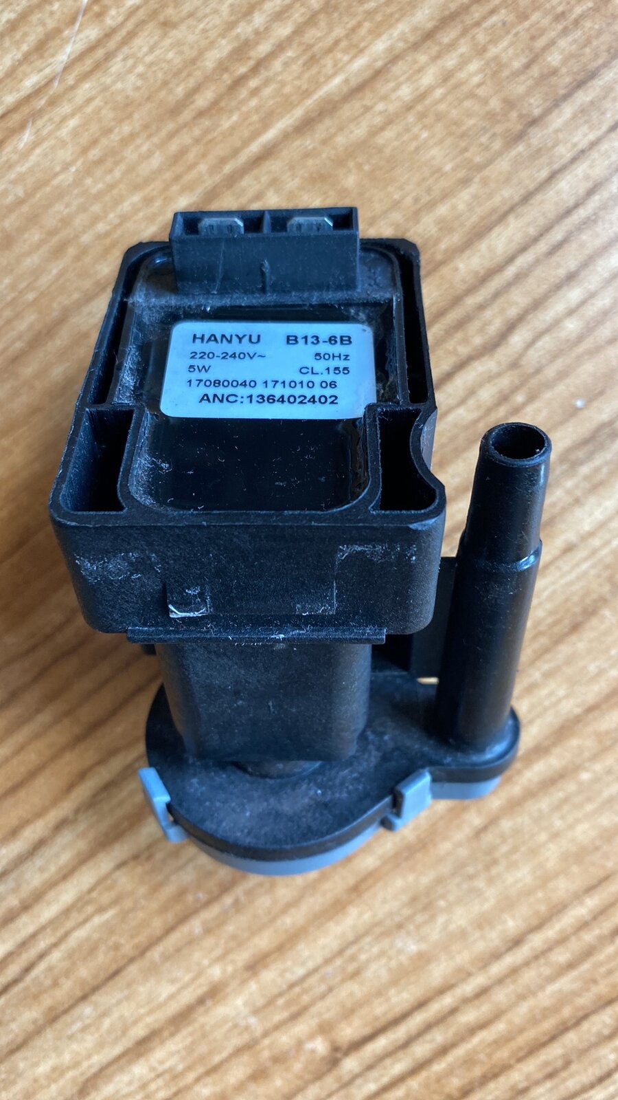

Merhaba elimde Beko, Arçelik AEG kurutma makinası uyumlu bir pompa var:
hanyu b13-6B
220-240 v 50 Hz
5W
Cl155
bu parçanın sağlam olup olmadığını makinaya bağlamadan ölçü aleti ve/veya 220v güç kaynağına bağlayarak nasıl öğrenebilirim.
çok tşk.

anlık ac verebilirsiniz, işi garantiye almak içinde araya seri lamba giriniz.
Sn @paskomya direk bağlamayı denedim ama cihaz dan duman çıktı hemen kapadım. Bir de önediğiniz gibi 5 -10 watt arası bir led ampulu seri bağlayıp deneyeceğim. Bu aklıma gelmemişti. Öneri için tşk ederim.
geçmiş olsun, sanırım artık çalışmaz. seri lamba konusu forumda defalarca anlatıldı. 100 watt akkor flaman lamba gerekli.
Pompa 220 voltluk. Şebekeye bağlanmasına sorun yok.
Bu esnada duman nereden geldi? Pompa kuru olduğu için şaft mili sızdırmazlığından mı geldi yoksa motor sargısından mı?
Bu önemli.
Bu önemli.
test esnasında makinede su haznesinin içindeydi. ( 2 cm kadar su) . Normalde de bu şekilde 1-2 cm su içinde çalışıyordu. Resimdeki soketlerin yanından geldi. içeride bir hasar var mı bilemiyorum sökülebilir bir pompa değil.
Soket tam oturmamış temassızlık olabilir.
Yada soketten sarıma giden ince bakır Tel tam dibinden kopmuş olabilir orada ark yapıyor olabilir.
Sargı omajını ölçüp test edebilir misiniz?
İki soket arasından yaptığım ölçüm test den önce önce yaklaşık 500 ohm iken şu anda ölçtüğümde 1440 ohm
Motora giden ince tellerin motora olan bağlantısında mutlaka fiziki kötü temas bulunuyordur, 500 ohm yerine 1440 ohm çıkması bu yüzdendir yapılan son omaj ölçümünde. Bunu bir şekliyle gidermeyle 500 ohm değerinde okunması gerekir yine. Bu noktadan ark yapıp duman çıkarması da bu yüzdendir.. Kolay gelsin.
