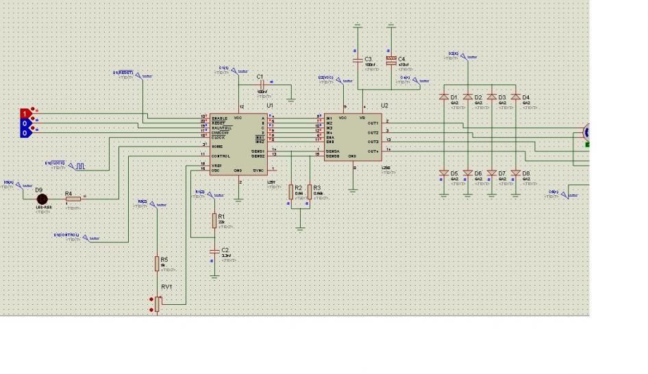

Mrb arkadaşlar.Şekilde ve ekte sunmuş olduğum L297-L298 entegreli step motor sürücü devresidir.Fakat simülasyonda bir türlü başarılı bir sonuç alamadım.Motor benim belirlediğim adım açısına(step angle) a kadar dönüyor daha sonra dönmüyor.Bunun nedenini bir türlü bulamadım.Bilgi sahibi olan arkadaşlar yardım ederlerse çok sevinirim.

Ben sadece l298 ile çalıştırıyorum. L297 kullanmıyorum. Eğer L298'i nasıl kullandığımı soruyorsan anlatıyım.
Ben Şu anda hala yapmakta olduğum bi devreden bahsedeyim devre hem elle hemde bilgisayar ile kontrol edilebilen devredir pcb ve layout bana ait. ve Bu devreyle aynı elemanlar var. devre denenmedi ama devre daha önce yapılan bi devre istenirse resimlerini koyabilirim... Özel mesaj veya Msn ile ulaşılabilir : [email protected]
motorun bacaklarından (bobinin uçlarından) sol tarafa bakanları entegrenin ortadaki 2. ve 3. pinlerine motorun sağa bakan uçlarınıda entegreini 1. ve 4. pinlerine bağla
