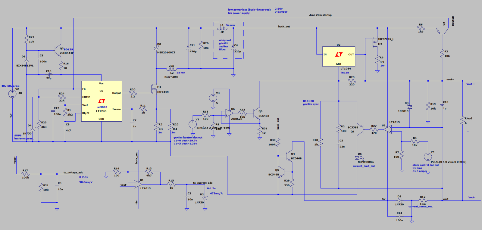

Laboratuar güç kaynağını revize ettim 30volt , 5amper
gelen talep üzerine dac ile akım ve voltajı kontrol edilecek hale çevirdim. ayrıca M2 p kanal mosfet ile lt1084 e voltaj koruması ekledim.

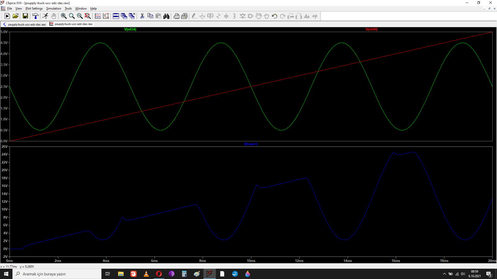

yeşil çizgi voltaj kontrol, kırmızı akım sınırlama mavi çıkış voltajı.
Hocam bu devrenin dökümanı ares baskısını alabiliyomuyuz?
sadece bu kadar pcb dosyası yok. hazırlar konuya eklerseniz makbule geçer. .

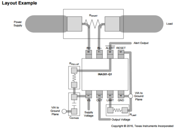

10miliohm direnç ile opamp girişleri bağlantısı resimdeki gibi olacak pcb hazırlamak isteyenler dikkat etmeli. hatta 70um bakır kalınlığı olan pcb kullanılmalı.
