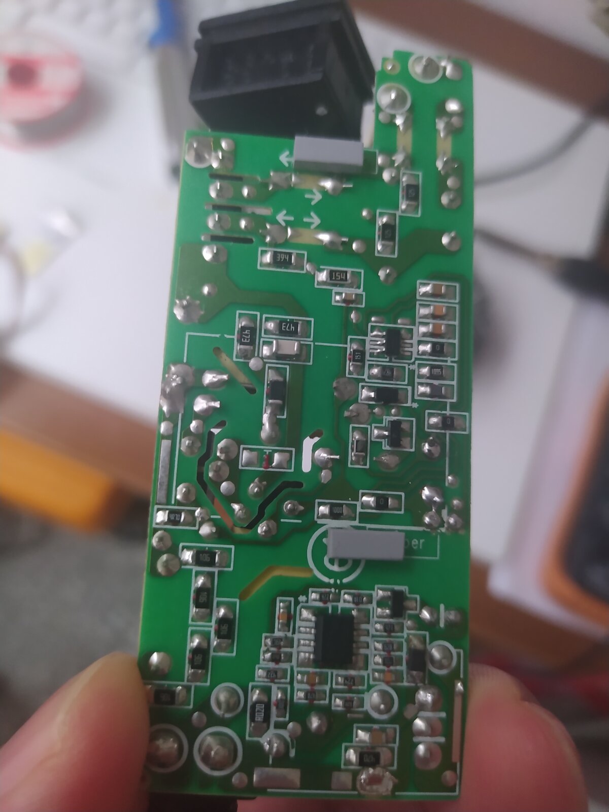

Merhabalar.

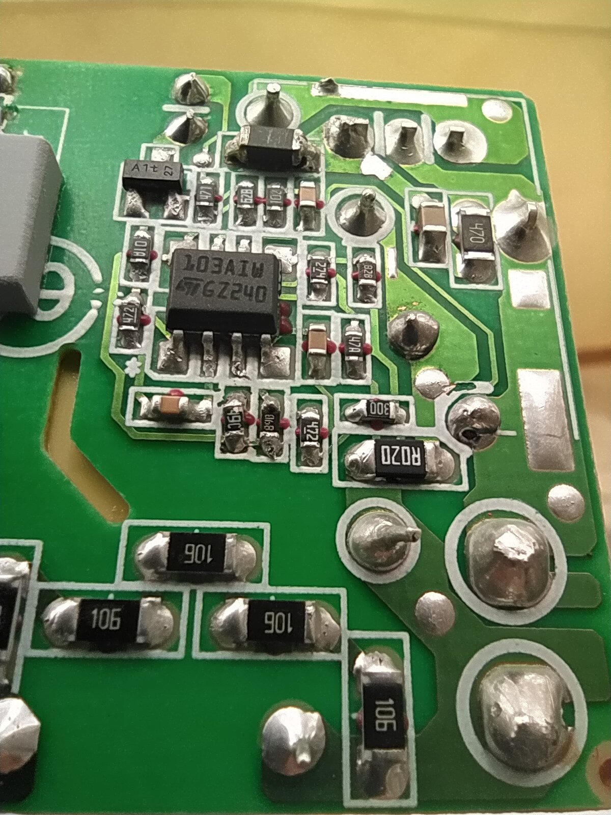

19 Volt laptopun adaptörü 17-18 lerde geziyor ve laptopu açmıyor. Kondansatorleri kontrol ettim. Optoyu kontrol ettim sorun göremedim. Ancak optoya 2.5 V gelmesi gerekiyor diye biliyorum. Ayaklarını ölçtüğümde 0.8-0.9 volt görüyorum. Ancak bu devrede TL431 hangisi onu çözemedim.

Yok mu fikir verebilecek olan

TL431 görünürde yok, onun yerine zener
kullanılmış olabilir.

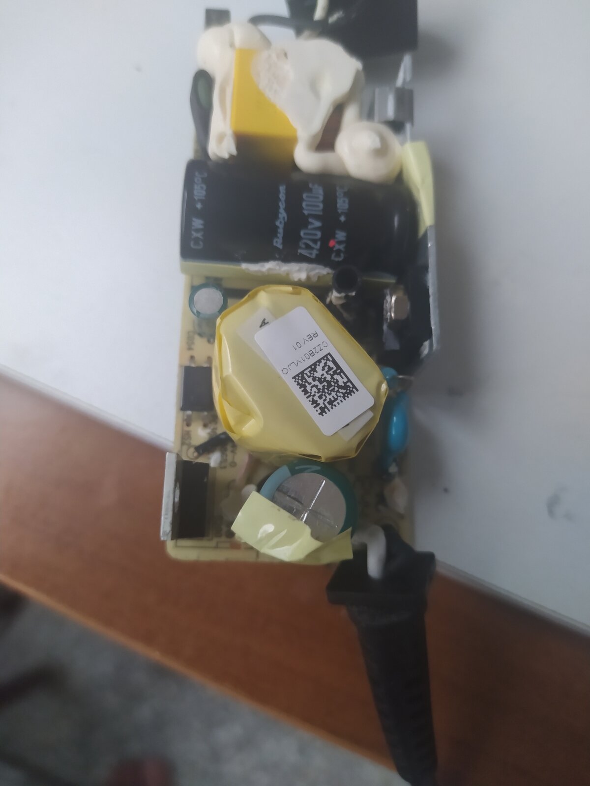

Üst görünümde olan üç elkoyu değiştirin.
Hatta arada görmediğimiz varsa tümünü
değiştirin.
22R/10W civarı bir direnç bağlayarak
yeniden gerilim ölçümü yapın.
Tavsiyem yeni bir güç kaynağı edinmeniz.

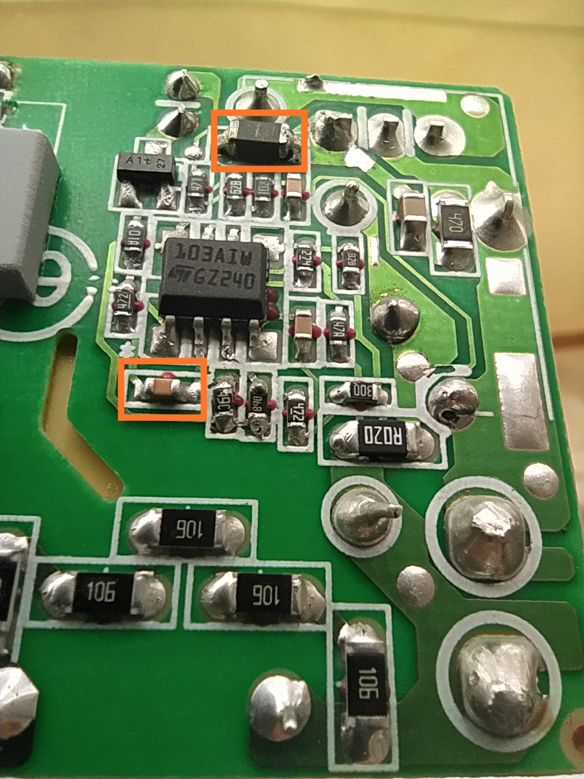

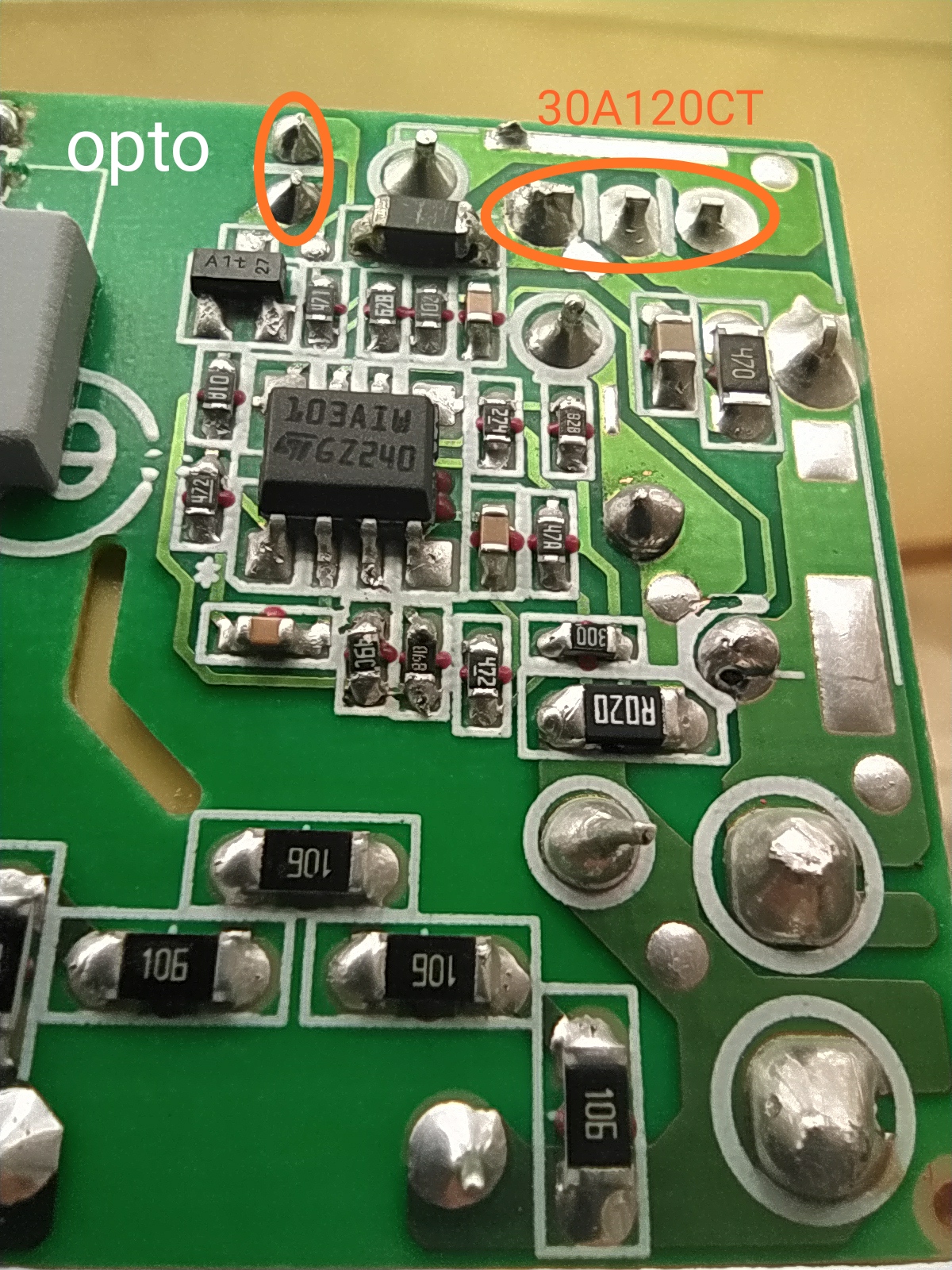

Üstteki siyah parçanın adı nedir acaba jumper olarak mı kullanılıyor. Kısa devre gösteriyor.
SMD kondansatörleri kısa devre modunda ölçtüm. İşaretlediğim herhangi bir değer göstermiyor. Diğerleri bir değer gösteriyor. SMD kondansatörler arızalanınca genelde kısa devreyeye düşer ama açık devreye düşme ihtimali var mı?
TL431 yerine optonun ayağında 3 bacaklı bir entegre var sanırım o kullanılmış.

Bu sorunu asagidaki parcalari degistirerek cozmustum. Her yazdigim bu arizayla ilgili.
Pwm entegrenin beslemesini filtre eden 47 uf degerinde kond var bundan dolayi yapabilir.
Cikis kondansitorlerinden ve bir de bloktan yapabilir.
Geri beslemeden yapabilir opto ve tl 431 den.
Smps trafosundan sonra 3 bacakli şotki diyottan yapabilir.
Bu saydiklari sebebiyle voltaj dalgalanmasini voltaj dususunu cozdum.
