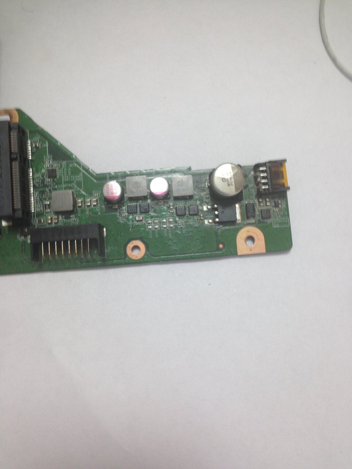

enteresan bir sorunum var laptopun anakart girişindeki voltaj sabit değil sürekli değişiyor 16 ile 17 arasında adaptörü ölçüyorum normal sabit 19 veriyor. anakart girişindeki büyük kondansatörü değiştim mosfeti değiştim sorun aynı işin garibi bu değişimi yaptıktan sonra sıcakken mosfeti ölçtüğümde 19 u veriyor soğuyunca yine 2 ile 7 arasında sürekli değişiyor kısa devremi var anlamadım. adaptör soketini anakarta bağlayınca soket üzerindeki ışık yanıyordu normalde ama şuan yanmıyor.sorun nerde olabilir fikri olan?
ilk olarak adaptörünüz yük altında ölçün, boşta ölçtüğünüz gerilim yanıltır.
daha iyi anlayabilmek için anakartınızın fotoğraflarını atarmısınız
anakart

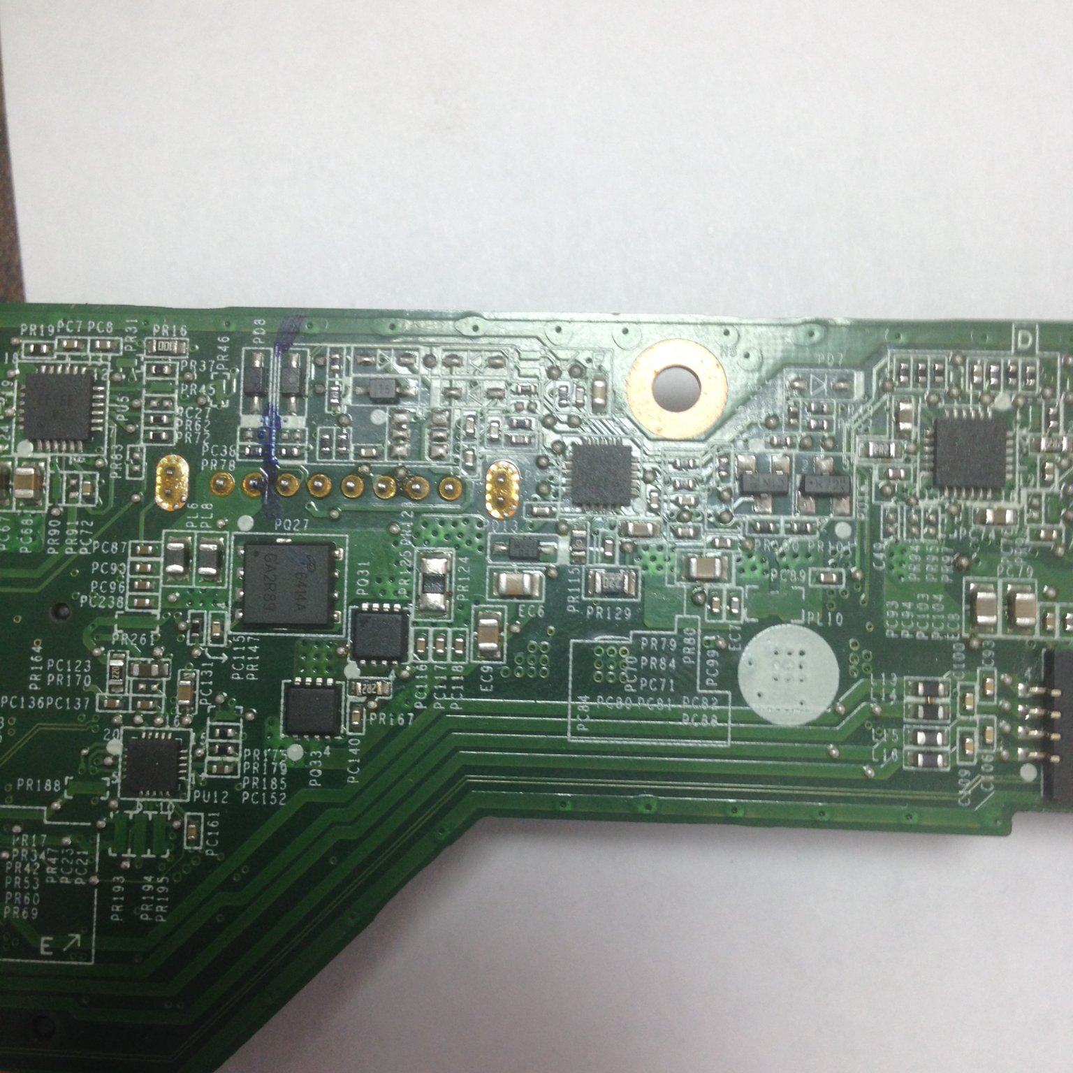

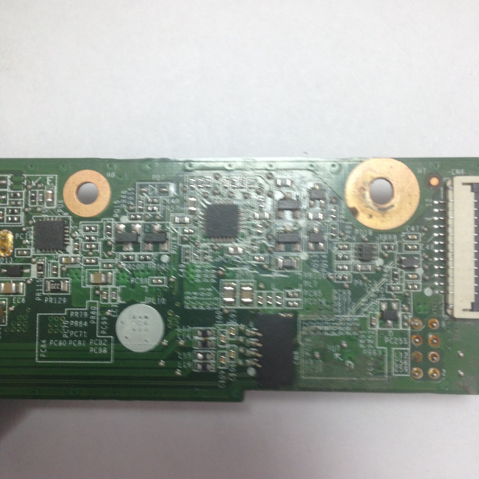

anakartınızın adaptör ve pil giriş kısmının arka tarafından ykaından fotoğraf atarsanız oradaki mosfetleri göstereyim.
aşağıda kırmızı ile işaretlediğim elemanları ölçü aleti ile ölçebilirmisin , birde üzerlerinde yazan numaraları lazım.
ben onlardan hiç ölçmedim daha önce eski tipleri ölçtüm bunlar nasıl ölçülüyor
